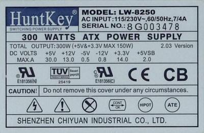

HuntKey model: LW-8250 zamienniki dla tranzystorów Q100, Q101 ?
manfed 17 Maj 2004 12:07 2147 6
✨ W dyskusji poruszono problem zasilacza HuntKey model LW-8250, w którym uszkodzone są tranzystory Q100, R106 oraz Q101 oznaczony jako 2SC5344. Poszukiwano zamienników dla tranzystora Q101. Zaproponowano użycie tranzystora 2SC5344 lub popularnego BC547 jako potencjalnego zamiennika, podkreślając, że parametry tranzystora w tym obwodzie sterowania klucza nie są krytyczne, a szybszy tranzystor może być nawet korzystny. Zwrócono uwagę, że w układzie są dwa takie tranzystory i należy wymienić oba. Sugerowano testowanie zamiennika przez podłączenie zasilacza przez żarówkę 100W w szereg z zasilaniem 230V, aby zabezpieczyć układ. Ponadto, zalecano stosowanie japońskich tranzystorów, takich jak 2SC945 (NPN) i 2SA733 (PNP), które mogą mieć lepsze parametry i wygodniejsze wyprowadzenia. Poruszono także kwestię zabezpieczeń zasilacza, wskazując na skromną elektronikę w porównaniu do produktów IBM czy Siemensa, co może wpływać na ochronę płyty głównej.
