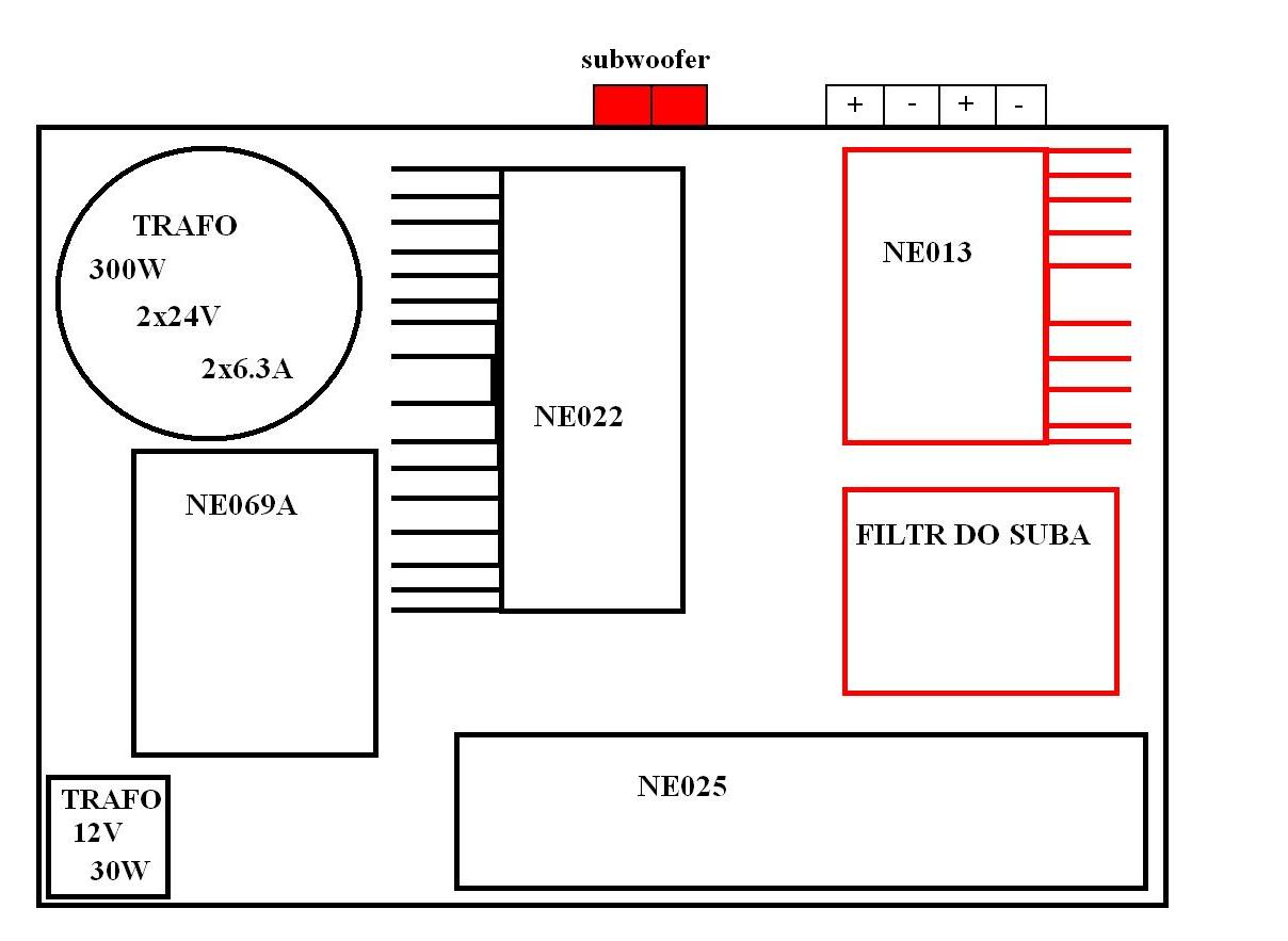

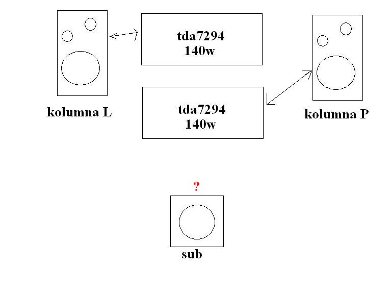

    może zacznę tak
    mam taki zestaw
    Jaki woofer 12 4/8Ω do subwoofera z TDA7294 70W RMS, wysoka skuteczność?
    elementy zaznaczone na czerwono chciałbym dodać

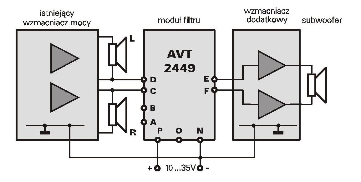

    subwoofera nie dodaje się do wzmaka tak o potrzebny jest wzmacniacz i filtr.
    filtrem można nazwać zwrotnice tylko bardziej skomplikowaną...

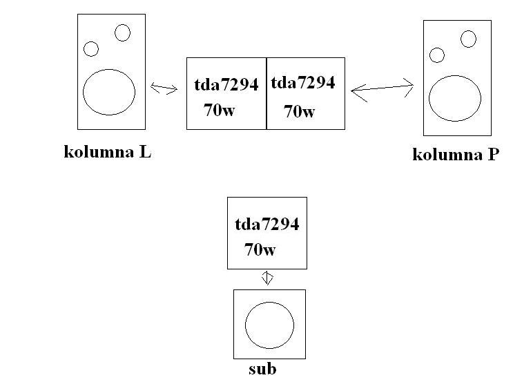

    podłącza się to tak
    filtr mam zbudowany AVT2449
    więc co zmienić proponujecie i co dodać

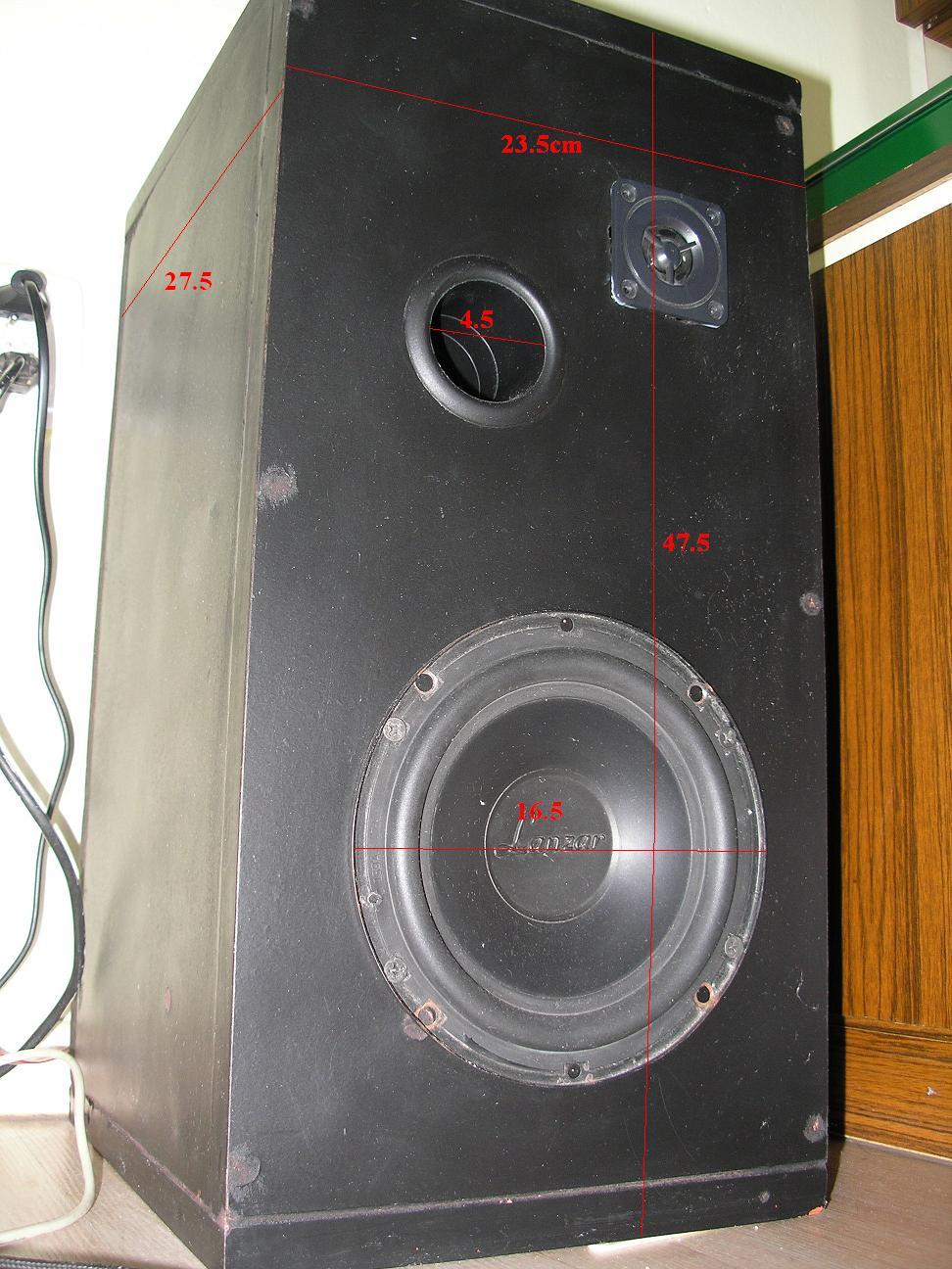

    to jest kolumna
    może zrobię ne022 w mostku bo mam 2 takie układy wtedy będę mieć 2x140W RMS tylko mostek musi być na 8Ω a głośniki mam 4Ω
    czy to coś zmieni?

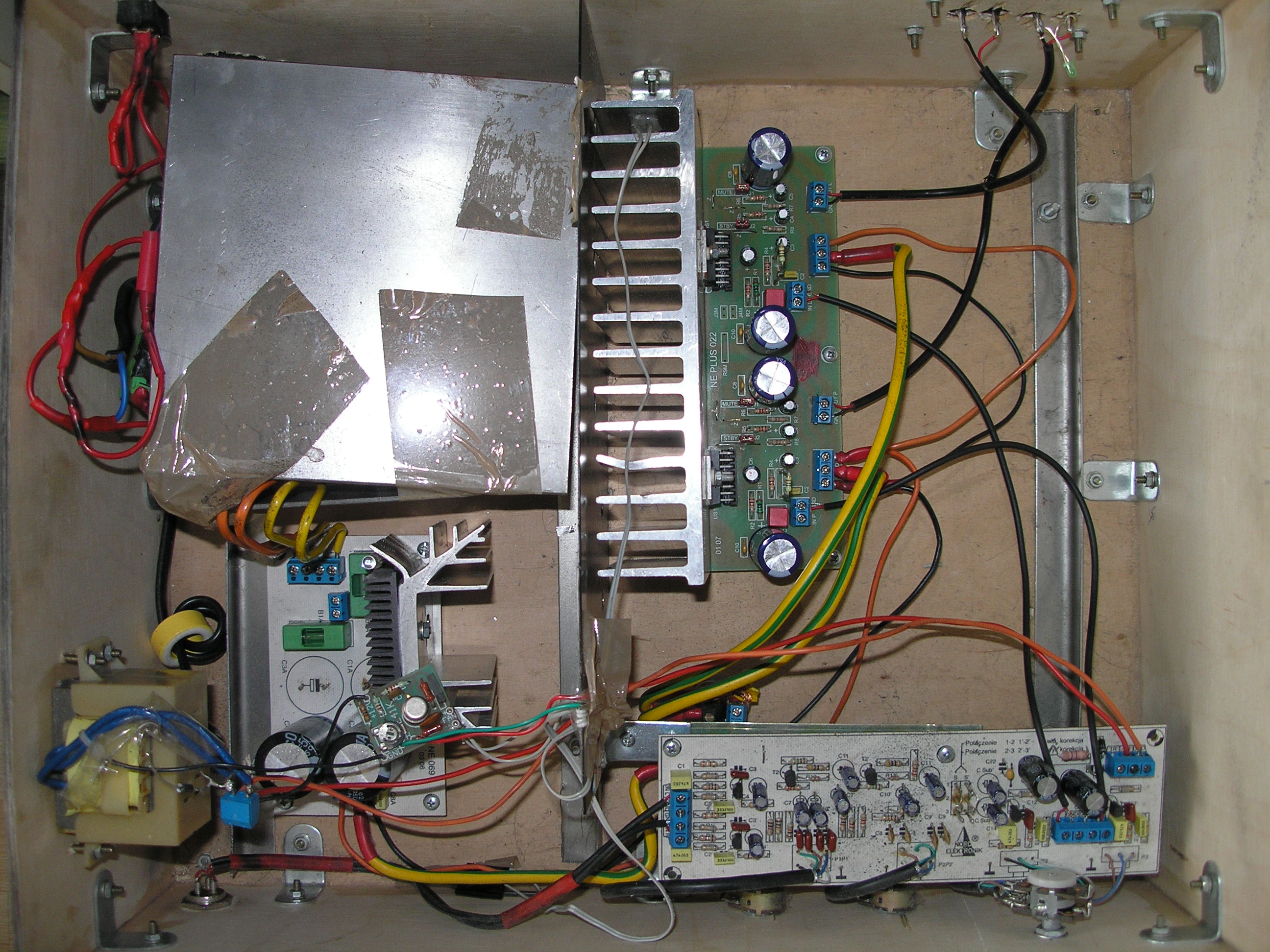

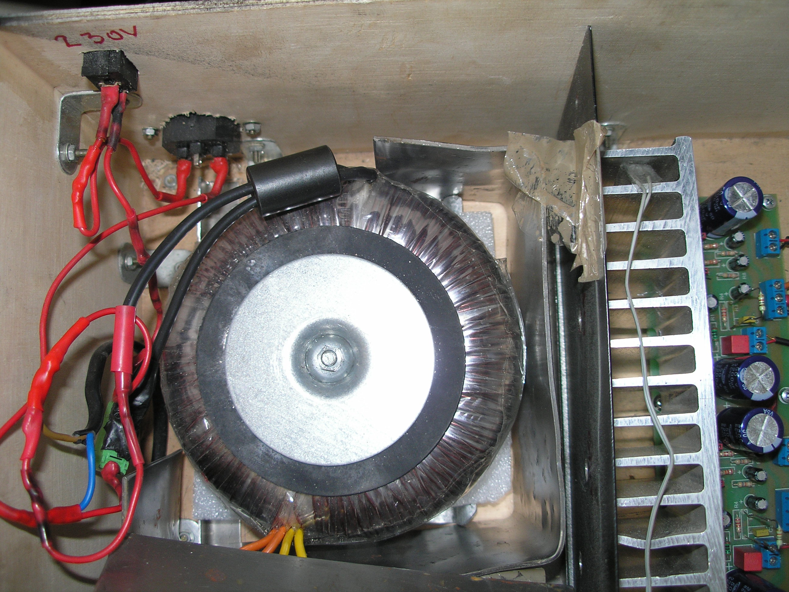

    a to mój wzmacniacz

    Nie pouczaj nas do czego służy subwoofer, czy filtr, nieładnie ;P
    te kolumny na 6,5 calowych chińskich głośnikach samochodowych mają nie więcej niż 50 watt, charczą dlatego że są niestarannie sklejone, wyskakują dlatego że zrobiłeś do nich dużą i źle zestrojoną obudowę, a nie z powodu "mocy" TDA.
    Bo zapewniam cię że TDA nie ma więcej niż 50-70 watt ciągłej mocy na 8 ohmach...(w zależności od napięcia, zasilacza itd.)

    A wiec mostek mialby cos kolo 100-140. Idealnie dla tych 3 glosnikow ktore polecalismy wczesniej. Jak masz cos zrobic to zrob porzadnie. ten stx 22-140-8 kosztuje 76 zl. Mysle ze taka sume warto dolozyc by cieszyc sie porzadnym sbwooferem...
    a głośnik chcę 30cm bo zdaje się że jest bardziej efektywny
    Tak, ale:
    - nie "efektywny", ale "efektowny". Efektywnosc to co innego i ten chinski GDn na pewno nie ma jej za duzo..
    - wiekszy glosnik wymaga wiecej mocy do kontroli basu. Nie wiem czy znajdziesz jakis 30 cm glosnik ktory zadowoli sie wzmacniaczem tda...
    -wiekszy glosnik oznacza zwykle nizszy bas, ale tez bas bardziej zamulony, spowolniony, szczegolnie gdy jest to niemarkowy glosnik. Zamiast glebokiego basu moze byc glebokie buczenie.
    -wiekszy glosnik wymaga duzej obudowy (czasem nawet 100l)
    -wiekszy glosnik nie zawsze w pelni wykorzystasz. Do Kina Domowego im wikeszy tym lepszy, niskie zejscie jest tam wskazane, w muzyce liczy sie bardziej to by bas byl szybki, dobzre kontrolowany, zywy i zroznicowany. I 40 hz to jest wystarczajaca glebaia basu do muzyki, dla nieco ciezszych klimatow (R'n"B) moze te kilka hz nizej..

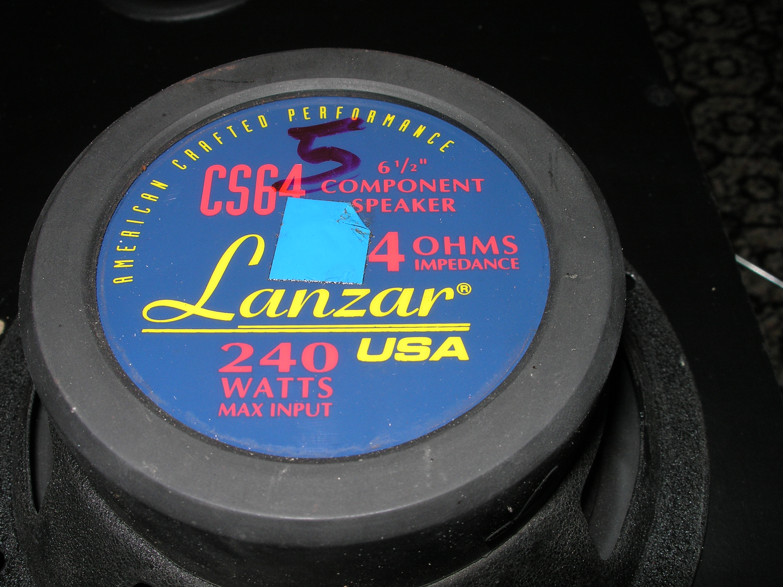

    te głośniki są oryginalne kosztowały prawie 500zł w USA
    tylko nie wiem czy trafo starczy bo mam 300W 2x24V 2x6.3A
    Masz nas za kretynów? Przecież od razu widać, że kolumny są nieudolną garażową produkcją, nawet wkręty są poprzykręcane w złych miejscach.
    Jeśli dałeś za te głośniki 500 zł, to jesteś mega-frajerem. Ale z tego co wiem, obowiązująca waluta w USA to dolar amerykański.

    wiem że są dolary ale na PL wyszło za jeden około 240zł te głośniki są już nie produkowane jak będę miał czas to poszukam strony i wam pokażę że ten głośnik jest w katalogach ale nie produkowany a jeżeli chodzi o otwory to oryginalnie jest ich 6 ja mam 10 bo sobie dowierciłem. Osobiście byłem w sklepie Lanzar w NY i jetem przekonany że to nie podróby bo w sklepie nie tylko było jak w głośniku ale na półkach był tylko głośniki nawet takie jakich nigdy nie widzieliście miały 46cm średnicy jeden był rekordzistę bo miał około 180cm. Sądziłem że forum elektroda.pl jest naprawdę dobra teraz się przekonałem że jest inaczej - zamiast pomagać i doradzać krytykujecie...
