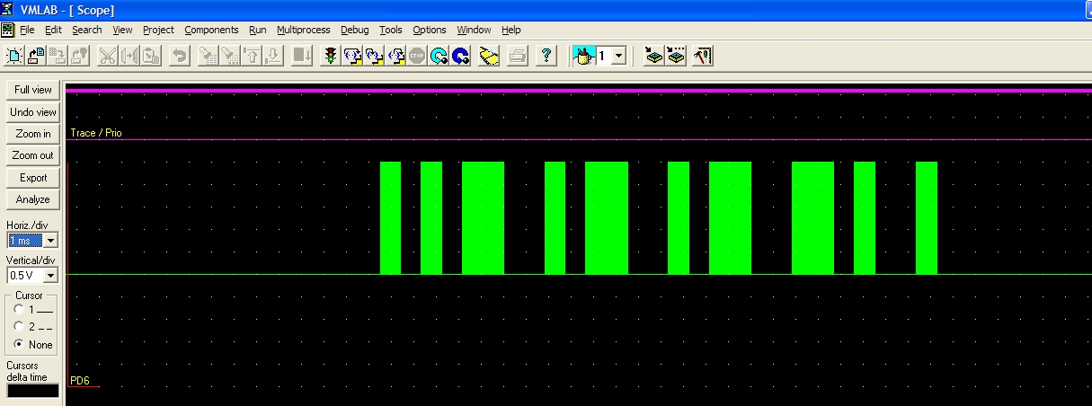

    Przebieg pilota w programie VMLAB wyglada następująco:

    Trochę przekombinowany ten kod ;) Ale powinien działać, bo przebieg faktycznie wygląda na rc5 ;)

    Zaczełem to sprawdzać na żywym obiekcie i mam cos takiego:
    Pilotem wysylam:
    1,0,0,0,0,0,1,1,0,1,1,1,1,1 - kod pilota, którego używam do TV - jest sprawny bo przełącza mi TV
    Po wklepaniu tego kodu do pilota, którego właśnie robie - otrzmuje:
    1,1,1,0,0,0,0,0,1,1,0,1,1,1,1,1
    Skad pojawiają sie te dwie jedynki??

    Niestety wróżki wyjechały na urlop ;) Nikt bez kodu nic nie zdziała. A tak w ogóle, to dwa pierwsze bity muszą być jedynkami jeśli wysyłasz rc5. Taki standard ;)
