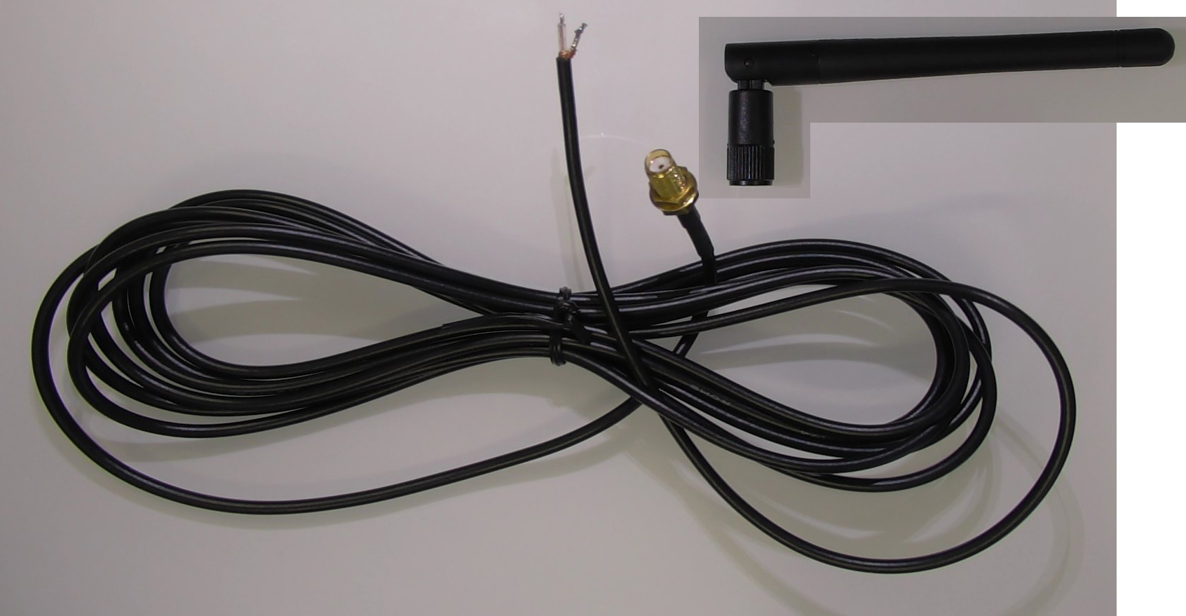

  • #13 17406274
    Banita_1969
    Posty: 1
    Mój pilot do bramy wjazdowej działał z około 30 m, tak jak było napisane w instrukcji.
    Po zamontowaniu dodatkowej antenki na słupku bramy zasięg zwiększył się do ok. 100-120 m.
    Ale dla mnie to za mało, ponieważ mieszkam przy bardzo ruchliwej drodze krajowej i brama przeważnie nie zdążyła się otworzyć.
    Dolutowałem więc antenkę o długości 1/4L , dla częstotliwości pilota 433 MHz to ok. 167 mm z drutu miedzianego o grubości 1.5 mm2.
    W tej chwili brama otwiera się z ok. 360 m pod warunkiem, że antenka z pilota jest trzymana w poziomie.

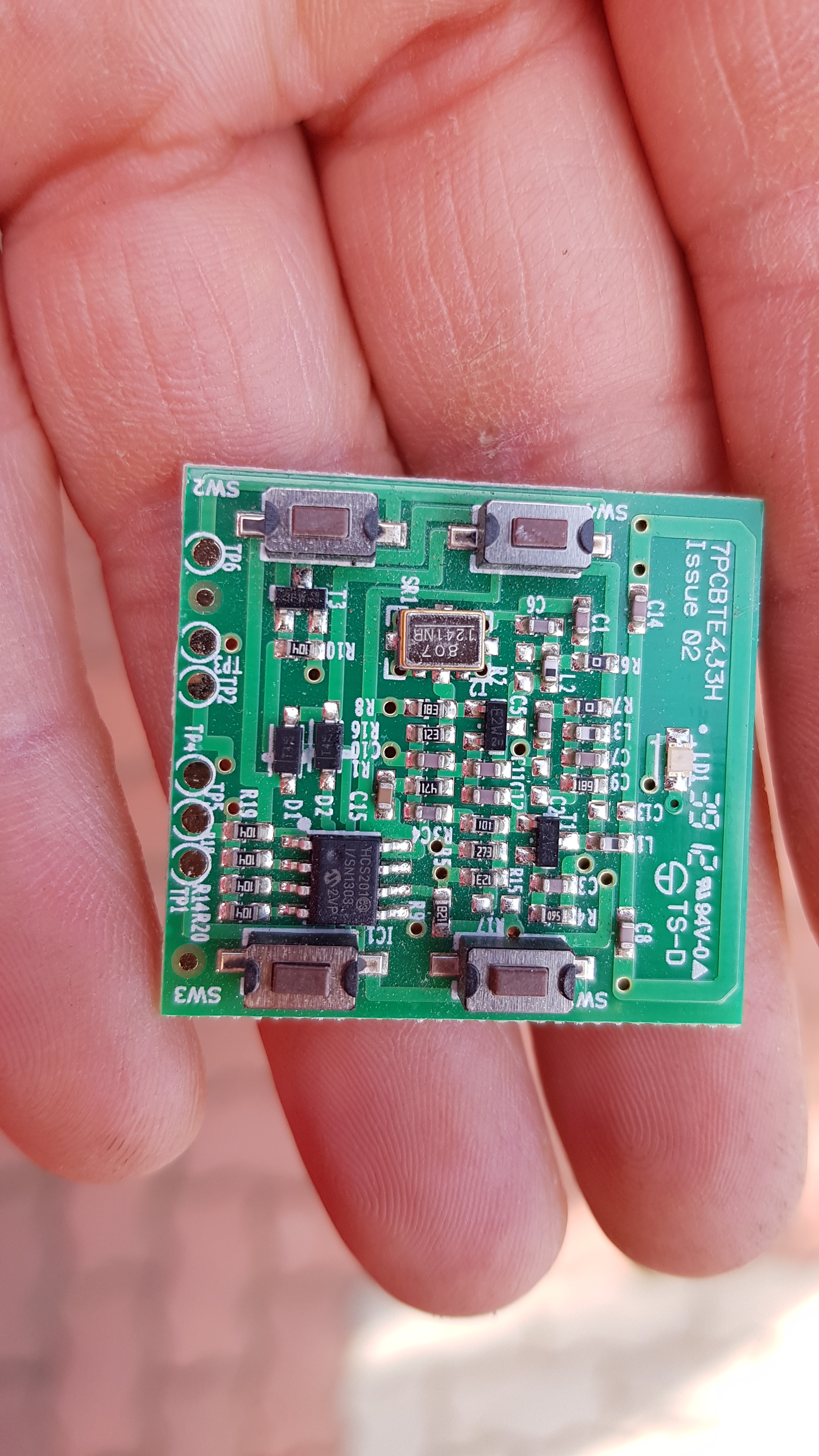

    Nie wiem czy to dobry temat do mojego problemu ale liczę na pomoc.

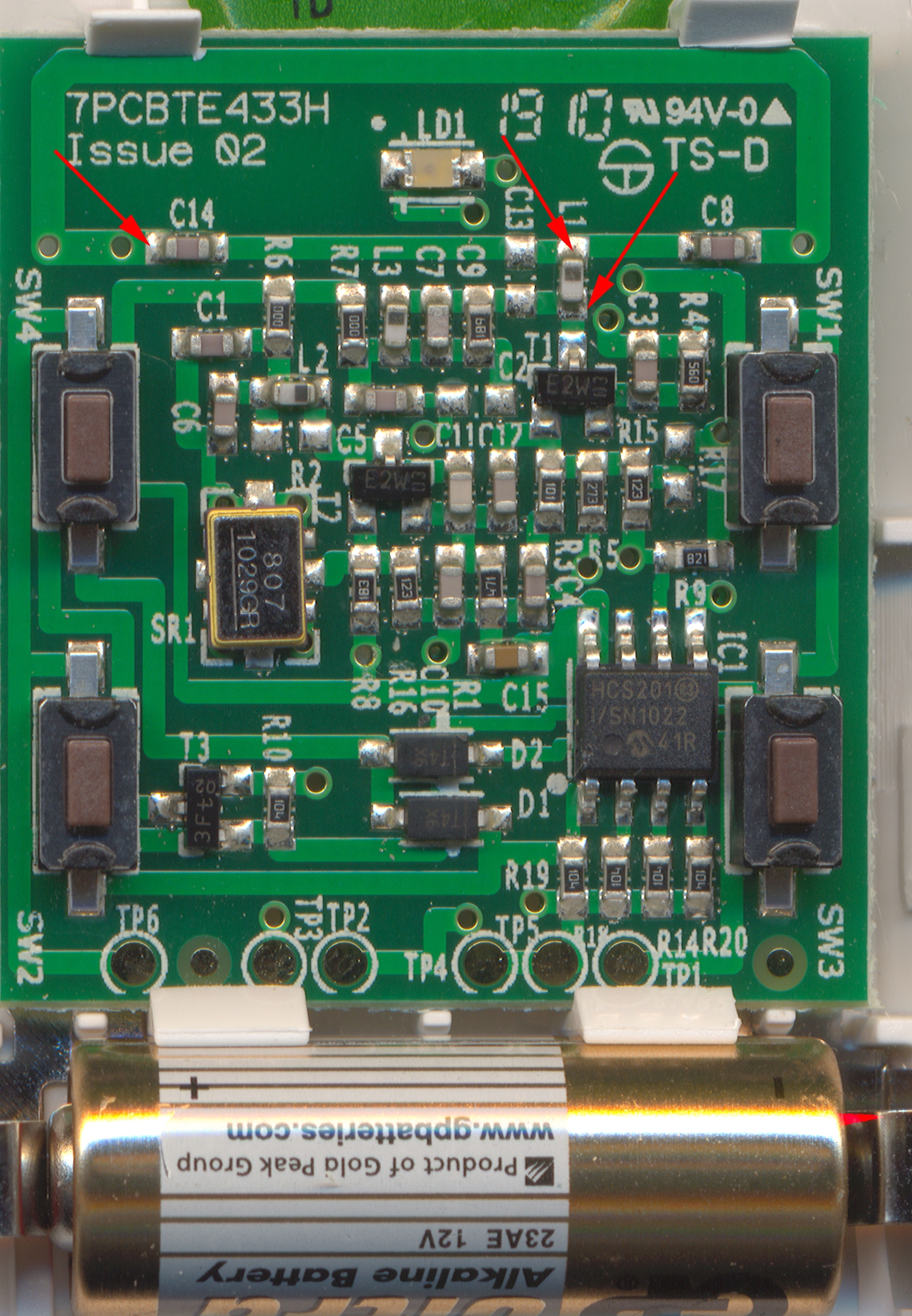

    Chcę swój pilot od bramy ukryć w samochodzie i chciałbym dolutować do płytki kawałek przewodu/drutu aby wyprowadzić go w takie miejsce aby zwiększyć zasięg pilota.
    Z kolei za przycisk do otwierania będzie służył oryginalny przycisk w desce rozdzielczej. O ile z przyciskiem otwierania bramy sobie poradzę o tyle nie mam pojęcia, w którym miejscu wlutować przewód anteny.
    Jak zwiększyć zasięg pilota do bramy garażowej Tousek?Jak zwiększyć zasięg pilota do bramy garażowej Tousek?
  • #17 17412192
    PROXIMA sj
    Specjalista - Sterowniki Radiowe
    Posty: 516
    Pomógł: 103
    Ocena: 220
    Pilot FAAC RC jest pilotem ze strojoną antenę pętlową- pętla miedzi wokół diody LED .
    Przerobienie tej anteny na inny rodzaj anteny np. ant. prętową jest trudne i nieopłacalne.
    Oczywiście możesz przylutować anteną z kablem do płytki PCB. Ekran przewodu do ujemnego biegunu zasilania, a żyłę wewnętrzną spróbuj przylutować albo do kondesatora C14 lewa strona lub do cewki L1 z obu stron. Sprawdź zasięgi....dla każdego miejsca dołączenia anteny.
    Jest to raczej barbarzństwo elektroniczne, przerabianie zegarka mechanicznego młotkiem, ale spróbować możesz.
