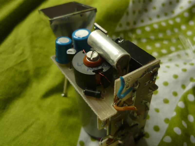

    Witam!
    Posiadam lampę błyskową z PRL. Działała na 4 baterie 1,5v, ma w środku wielki kondensator. Pracowała z aparatem Smiena, ale jest to jakiś nowszy model niż ten pękaty który widziałem na allegro ze Smienami.
    Co ciekawego mogę z takiej lampy zrobić? stroboskop? :)

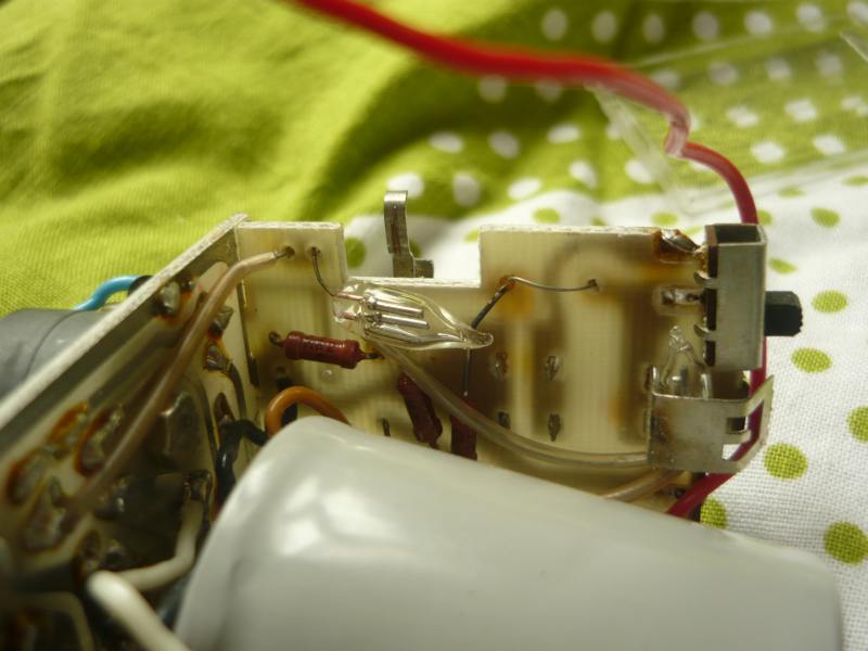

    myślałem że chodzi o sam żarnik.

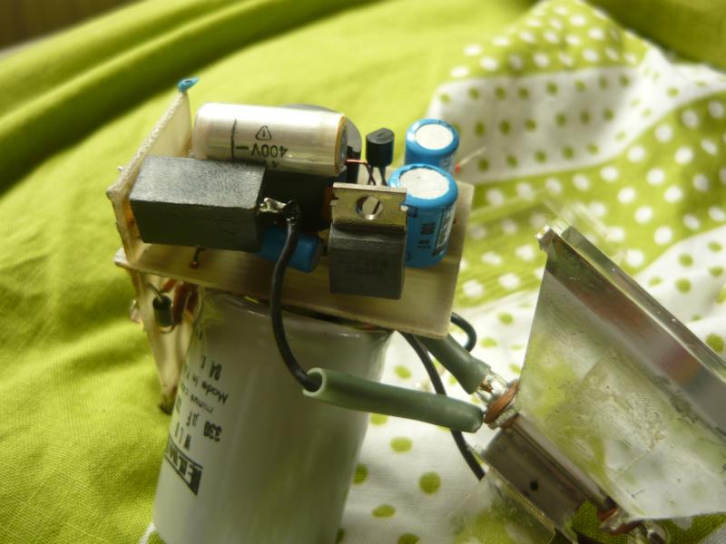

    Nie tylko to chciałem widzieć, ale to jest ksenonowa lampa błyskowa polskiej produkcji - widzę tam krajowe elementy - nie ma na jej obudowie nic napisane?
    Kondensator elektrolityczny ma pojemność 330µF, ale na jakie jest napięcie to już tego nie pokazałeś.
    Pytasz co zrobić z tego? Można spróbować tę lampę reanimować, albo zrobić - wykorzystując palnik oraz transformatorek zapłonowy - dyskotekowy stroboskop.

    Jak przerobić starą lampę błyskową z PRL na stroboskop?
    widzę podaną pojemność 330µF, a co dalej jest napisane?

    miałem na myśli akurat obudowę urządzenia
    kondensator: 330v, 330uF.
  • #17 6707211
    Quarz
    Posty: 14357
    Pomógł: 1646
    Ocena: 629
    kondensator: 330V, 330µF.
    Dziękuję. Palnik jest niskonapięciowy, więc podany przez Ciebie wyżej układ stroboskopu (z podwajaczem napięcia) nie nadaje się do niego.
    Poszukaj sobie innego opracowania (a na elce jest ich sporo) gdzie jest zasilanie - z sieci 230V - tylko jednego kondensatora błyskowego poprzez mostek prostowniczy.
    Uwaga ! całość elektroniki takiego stroboskopu jest pod napięciem sieciowym.
    Dla maksymalnie dwóch błysków na sekundę bezpieczną maksymalną pojemnością kondensatora błyskowego będzie 10µF i na napięcie pracy 350V.
    Tu lepiej jest złożyć odpowiednią pojemność z foliowych kondensatorów polipropylenowych (zwijanych - podobnych do tego widocznego na fotce - a przeniesionej przeze mnie - tam: 26 Cze 2009 17:59 ), zamiast zastosować zwykły kondensator elektrolityczny - który takiego ciągłego rozładowywania "długo nie pociągnie".
