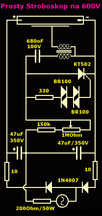

    Witam posiadam lampę błyskową od aparatu taką pod 230V i chciałbym zrobić z tego mały stroboskop. Przeglądam już parę dni internet i juz sam nie wiem którego schematu użyć aby jak najmniej mnie to wyniosło. w mojej lampie znajduje się oczywiście lampa 6 oporników z wyglądu lecz jest to ruskie wię nie jestem pewny są koloru czerwonego, 2 diody prostownicze, 2 kondensatory jeden 0,1µF/500V i drugi 800µF/330V i taka jakby cewka lecz podejrzewam że może to być transformator bo ma 3 wyprowadzenia i jeszcze jest mała żaróweczka która się zaświecała gdy lampa (kondensator) była już naładowana. Lampa błyskała tak co 6 sekund lecz tylko gdy sie nacisło przycisk. Co mogę zrobić aby częstotliwość błysków była o wiele szybsza tak kilka na sekundę i aby nie załanczać samemu Proszę o pomoc i proszę pisać wszystkie propozycje. Znalazłem taki schemat czy może coś takiego zrobić , czy może ten swój układ przerobić? Co sądzicie o tym układzie a może macie jakieś własne pomysły. Jestem bardzo początkujący wiec proszę jeszcze raz o pomoc.
    dziękuje i pozdrawiam
    • `stroboskop z radzieckiej lampy błyskowej Pomoże ktoś ? stroboskop600v.gif (6.55 KB) Musisz być zalogowany, aby pobrać ten załącznik.

    Było już X razy o tym pisane.
    800µF/330V zmniejszyć do 10uF/350V
    0,1µF/500V > zostawić;
    Ta żarówka to neonówka >> i może pracować jako generator wyzwalający
    Przykład jak to zrobić(schemat "strob12va.gif"); lewa strona schematu La1 to właśnie neonówka.
    https://www.elektroda.pl/rtvforum/topic194001.html
    Schemat może być, praktycznie poza palnikiem. transformatorem wyzwalającym pozostałe elementy trzeba kupić; tak jak na schemacie
    Jest lepszy schemat, poszukaj

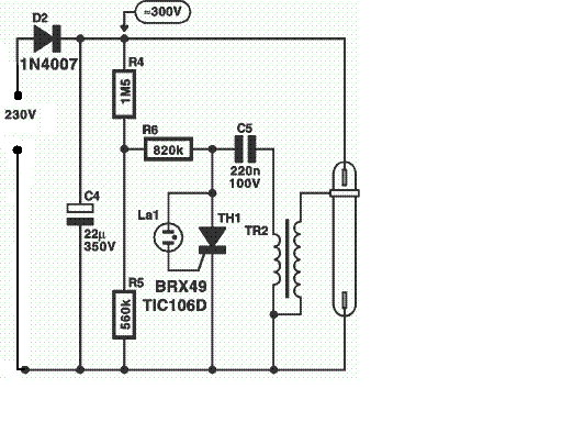

    W moim układzie wystarczy wymienić ten kondensator 800µF/330V na 10µF/350V i będzie działać bez problemu czy nie i jaka częstotliwość błysków bedzie ????
    Czy muszę zbudować od podstaw układ np wg tego schematu poniżej??
    oj - co mi poradzisz??
    • `stroboskop z radzieckiej lampy błyskowej Pomoże ktoś ? strob12va.gif (12.72 KB) Musisz być zalogowany, aby pobrać ten załącznik.

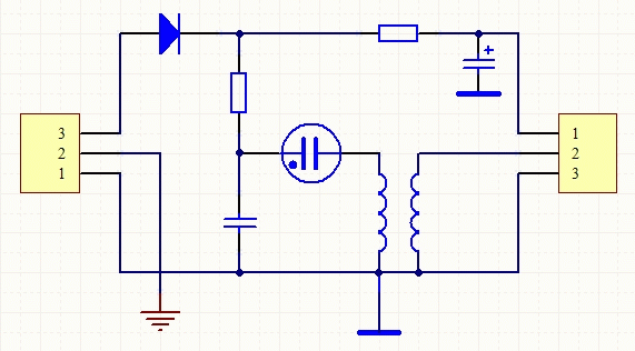

    Masz już palnik i transformator wyzwalający a to połowa sukcesu. Schemat, który podałeś w załączniku to kit Jabela. Jeżeli zależy ci na małym nakładzie kosztów wystarczy przebudować twoja lampę błyskową.
    • `stroboskop z radzieckiej lampy błyskowej Pomoże ktoś ? sc.gif (48.02 KB) Musisz być zalogowany, aby pobrać ten załącznik.

    ,,fysiek'' mógłbyś jaśniej opisać ten schemat i wartości poszczególnych elementów i proszę o dokładny opis bo jestem początkujący Dziękuję i czekam na dalsze wskazówki a jaka by była częstotliwość błysków wg Twojego układu ?
  • #7 4129042
    fysiek
    Poziom 24  
    Posty: 801
    Pomógł: 67
    Ocena: 609
    Uuuu kolego, jeżeli potrzebujesz opis do tego schematu to odradzam budowę stroboskopu sieciowego. Koniec i kropka. Wartości dobiera się, co jest prościutkie. Opis podam tylko w celach dydaktycznych. Dioda pełni rolę prostownika jednopołówkowego. Przy małej wartości kondensatora magazynującego wystarczy i wpływa na mniejsze nagrzewania rezystora ograniczającego prąd ładowania. Rezystor i kondensator między diodą a masą tworzą razem z neonówką wyzwalacz palnika. Gdy na kondensatorze napięcie przekroczy próg zapłonu neonówki na transformatorze powstanie szpilka wysokiego napięcia wyzwalająca palnik.
