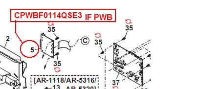

    Nie płyta główna jak pisałem wcześniej lecz : SHARP AR 5316 - Jak naprawić drukarkę po burzy? Ksero działa, drukowanie nie.

  • #13 6834259
    R_R_
    Posty: 2
    Witam, zgadzam się że w opisanym przypadku powinna pomóc wymiana płytki CPWBF0114QSE3.
    Proponuję zgłosić się do najbliższego serwisu kopiarek Sharp.
    To jest popularny model i napewno bedą mogli sprawdzić czy to ta płytka.
    W razie potrzeby koszt płytki to 370 brutto + koszt przesyłki.
