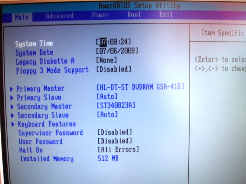

    Posiadam:
    Płyta główna Asus P4PE-X
    Pamięć 512MB
    Dysk Seagate U Series 5 (40 GB, 1 MB, ATA 100 )
    CD/DVD LG HL-DT-ST DVDRAM GSA-4167B
    W tej chwili mam problem , aby uruchomic komputer z dysku CD.

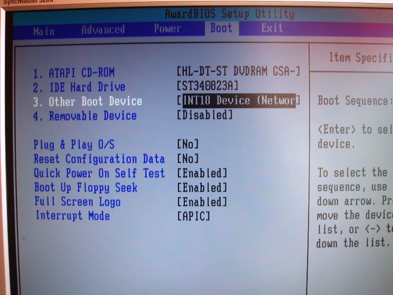

    BIOS mam ustawiony jak na zdjeciach:
    1. karta Main
    Nie można uruchomić Windows XP - błąd WINDOWSsystem32configSYSTEM
    2. karta Boot
    Czy ustawienia w BIOSie sa dobre, aby komputer bootował z CD?

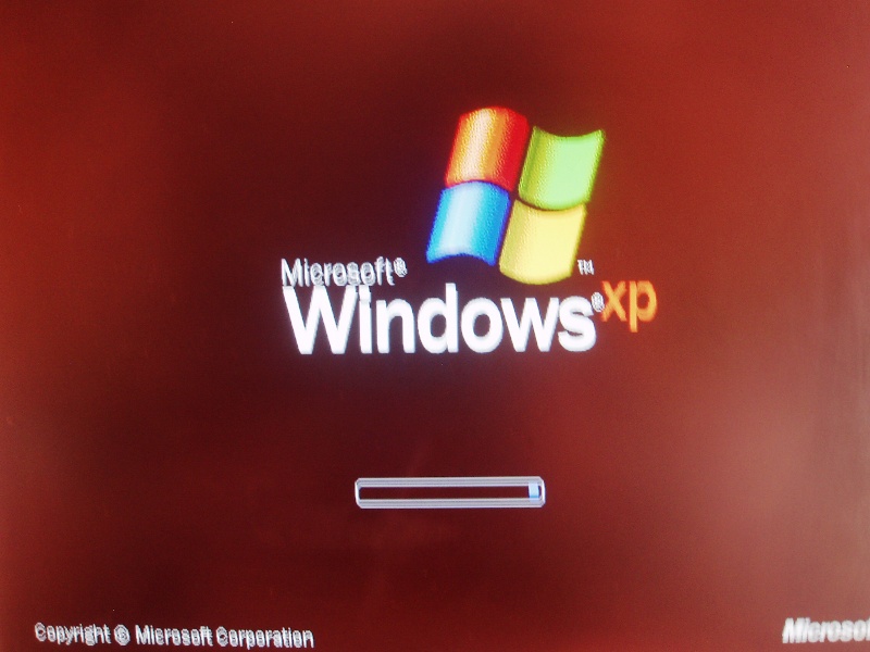

    Jesli chodzi o zawieszanie sie Windowsa podczas uruchomianie wyglada to jak na ponizszym zdjeciu:

    Ustawienia są prawie OK . Jako Primary Master ustaw dysk twardy , a jako Secondary ustaw CD/DVD .
    Czy instalujesz system z oryginalnego CD ?
    Jeśli to kopia , to być może źle skopiowana (z pominięciem sektora rozruchowego CD) .

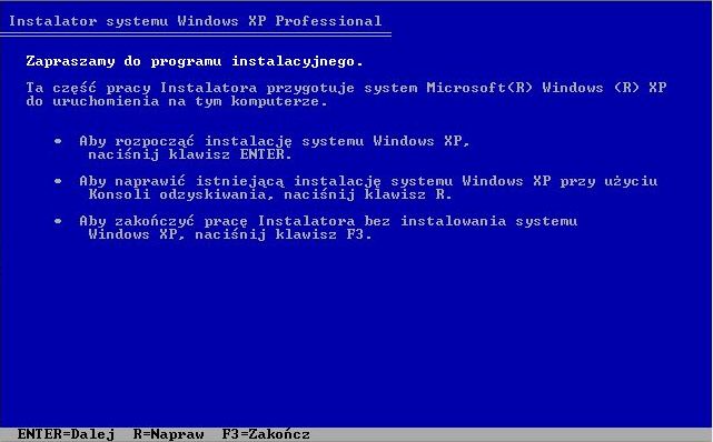

    Wchodze do konsoli odzyskiwania wciskajac klawisz R.
    W oknie konsoli wpisuje 1 Enter, haslo admin. Enter i tu mam problem, co powinnam wpisac dalej C:\WINDOWS> przy błędzie systemu, jak na 3 fotce.
    Czyli Windows zawiesza sie podczas ładowania.
