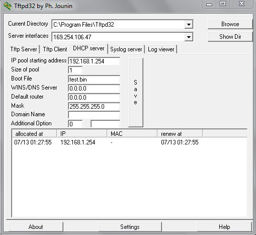

    Posiadam wyżej wymieniony router i nie jestem w stanie go odpowiednio skonfigurować. Posiadam internet z netii na lini analogowej (anex a, wcześniej była to neostrada) i po uruchomieniu konfiguracji w routerze, wybraniu vpi/vci 8/35 (a także próbowałem 0/35 ) i trybu PPPoA/PPPoE (jedna i druga opcja) a na końcu podaniu prawidłowego hasła/loginu router nie jest w stanie nawiązać połączenia informując, ze zostało odrzucone przez uzytkownika (system).
    Ponieważ stwierdziłem, że skoro został on zakupiony z anglii to dobrze by było zmienić soft na jakiś inny, toteż zaopatrzyłem się w odpowiednie oprogramowanie thomsona, odpowiedni firmware i próbowałem aktualizować - wynik był zawsze ten sam a mianowicie bląd i komentarz, że urządzenie po aktualizacji przestało odpowiadać (aktualizacja nie została doprowadzona do końca, tak jakby zmiany nie zostały zapisane, normalnie mogę się wbić na router itp). Pogooglowalem trochę i znalazłem informację na temat programu tftpd i chodziło o procedurę bootp reset. ustawiłem dla tego celu statyczne ip, zrobiłem tak jak było opisane (tzn. wcisnąłem reset i włączyłem urządzenie - powinny zacząć mrugać na przemian diody czerwona i zielona od zasilania, u mnie mruga na zielono dioda od Ethernetu a zasilania świeci na pomarańczowo) a program zamiast pokazać coś w stylu :
    Rcvd BootP Msg for IP 0.0.0.0, Mac 00:0E:50:CA:55:C2 [26/05 17:28:15.001]
    DHCP: proposed address 10.0.0.138 [26/05 17:28:15.011]
    Rcvd BootP Msg for IP 0.0.0.0, Mac 00:0E:50:CA:55:C2 [26/05 17:28:15.992]
    DHCP: proposed address 10.0.0.138 [26/05 17:28:16.002]
    Read request for file <zztxaa540e.bin>. Mode octet [26/05 17:28:16.233]
    Using local port 1143 [26/05 17:28:16.233]
    Rcvd DHCP Rqst Msg for IP 0.0.0.0, Mac 00:11:D8:BA:DB:D5 [26/05 17:28:18.736]
    <zztxaa540e.bin>: sent 4100 blks, 2098763 bytes in 25 s. 0 blk resent [26/05 17:28:41.629]
    uzyskuje jedynie:
    Rcvd BootP Msg for IP 0.0.0.0, Mac 00:14:7F:DB:DF:7E [13/07 01:58:41.645]
    no more address or address previously allocated by another server [13/07 01:58:41.645]
    Generalnie nie wiem co robię źle, przypuszczam, ze chodzi o wprowadzenie w tryb bootp ale mimo, że wykonuję czynności zgodnie z opisem, nie udaje mi się uzyskać tego trybu.
    Proszę o pomoc/wskazówki co robię nie tak

    Podaj jakie parametry wpisujesz w konfiguracji tftpd32?

    Oczywiście pozycja server interfaces jest inna gdy mam podłączony tylko router do komputera
    W ustawieniach karty sieciowej, ip mam ustawione na 192.168.1.1, maska 255.255.255.0 i brama 192.168.1.254
    Zdjęcia dodajemy za pomocą przycisku "Dodaj obrazek". Poprawiłem.

    Ogólnie rzecz biorąc router jest zablokowany i możesz z niego korzystać tylko z usług UK ISP, u Nas podobne praktyki stosuje TP z xDSL'owymi routerami.
    Aby móc z Niego korzystać w Polsce musisz go odblokowac żeby móc zmienić nagłowki ATM, Enkapsulacje, Modulacje i MultiPlexing.
    Zmniejsz sobie może poole adresacji w ustawieniach NIC ustaw sobie Adres IP np na 192.168.1.200
    Bo przeczytaniu logu tftpd32 mogę przypuszczać ze masz zdublowane parę procesów serwera, zamknij serwer i wklep w konsoli netstat -an | find "69" [69 numer portu na którym nasłuchuje usługa tftp i wklej wynik polecenia.
    Możesz spróbować jeszcze aby serwer DHCP tftpd nadał statyczne IP robisz to za pomoca edycji rejestru :
    Create a new "string value" registry key under HKEY_LOCAL_MACHINE\SOFTWARE\TFTPD32\DHCP. The key's name will be the host's mac-address (ie 0A:0B:0C:0D:0E:0F). The key's data value will be the desired IP address (ie 192.168.1.2).
    Jesli to nie pomoże spróbuj FW wrzucić poprzez innego klienta tftp np windowsowego :
    tftp -i 192.168.1.254 PUT [ścieżka do FW], oczywiście robisz to w trybie kernel panic.
    Jeśli żadna z tych powyższych porad Ci nie pomoże, może to znaczyć ze bootloader nie akceptuje transferu FW poprzez protokół tftp.
    Możesz rozkręcić router i zlokalizować wyprowadzenie szyny I2C ( o ile oczywiście jest)i poprzez nia i protokół Xmodem wgrać oryginalne FW.
