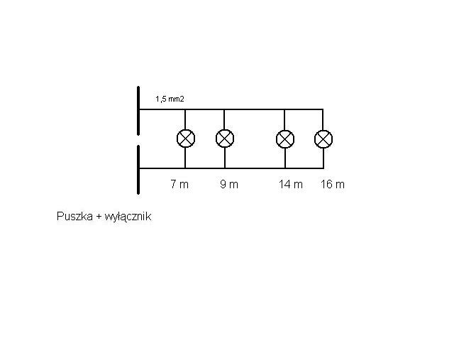

    Witam !
    Bardzo proszę o sprawdzenie poprawności schematu przed podłączeniem halogenów 230V.
    Jaki wpływ będzie miało na układ jeżeli w przyszłości na ok 6 metrach wprowadzę transformator i zmienię halogeny na 12 V ??
    Sprawdzenie schematu halogenów 230V i zmiana na 12V z transformatorem

    Ile żarówek i jakiej mocy przewidujesz dać pod to trafo.

    Nie wiem co tu jest do sprawdzaenia :)
    Jesli na 6m wprowadzisz transformator na 12V bedzie to mialo taki wplyw na uklad, ze musisz zmienic halogeny na 12V (te ktore beda podlaczone pod trafo), ale nie wiem w jakim celu tak robic.
    Popatrz jeszcze raz na schemat a ujrzysz przewód 1,5mm². To za mało na trafo i żarówki 12V

    Przewiduje 4 żarówki halogenowe o mocy 35 W każda.

    No to nie ma aż takiej tragedii z przekrojem przewodów.

    Czyli przekrój kabla - 1,5 mm na zasilanie 4 halogenów 35W w przypadku zamiany na halogeny 12V będzie za mały ??
    Jeżeli będę chciał zastosować trafo to muszę np. dodać jeszcze drugi kabel 1,5 mm2 (jeden mam już położony). Czy wystarczy zwiekszyć przekrój (dodać kabel 1,5mm) tylko za trafo, przed halogenami na ok 6 m, czy muszę zwiększyć przekrój na całej długości od wyłącznika ??

    Przytaczam fragment instrukcji dołączonej do elektronicznego zasilacza 12V przeznaczonego do zasilania żarówek halogenowych:
    Minimalna długość przewodów wyjściowych 30cm.
    Długość przewodów wyjściowych powinna być równa dla poszczególnych żarówek, co gwarantuje jednakową jasność świecenia.
    Ściemniacz oświetlenia montować po stronie wejściowej transformatora.
    Napięcie wyjściowe mierzyć miernikiem TRUE RMS 100kHz, pomiar innym miernikiem będzie błędny.
