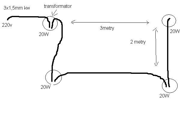

    Rozpocząłem remont i mam "puszczone" kable (do halogenów 12v) pod sufitem podwieszanym według schematu poniżej. Mam kilka pytań:
    1) Czy rozmieszczenie kabli nie jest błędne - nie powinny być kable ułożone od transformatora do każdego halogenu osobno? A ja zrobiłem "od do" ???
    Jeśli błędne, to nie bardzo mogę to poprawić (kabel idzie pod wełną mineralną) - chyba nie dam rady przeciągnąć na nowo???
    2) Przekrój kabla "ujdzie" (3x1,5mm, halogeny: 4 szt po 20W, żarówki G4)?
    3) Kabel nie jest za długi (w intrukcji transformatora czytam, że przewód nie powinien przekraczać 2 metrów) ?
    4) czy transformator może być ułożony między wełną mineralną, co z wentylacją trafa?
    Bardzo Was proszę o pomoc!!!! Z góry dziękuję!!!!

    Może tak być, tylko tam gdzie żarówki to lepiej żeby nie było wełny bo się będzie topić wełna, przy długim świeceniu aż się zrobi szkliwo .

    Mam jeszcze pytanko? Halogeny powinny równo świecić? czy lepiej byłoby gdybym od transformatora do halogenów ułożył przewody?
    PS. halogeny będą na żarówkę G4 , a żarówka ta będzie umieszczona w miniaturowym szklanym "kloszu" (ok. 8cm), więc chyba nie będą się grzały???

    Witam!
    Proponuję ostatnią oprawę połączyć również z transformatorem (pętla). Unikniesz wtedy efektu różnicy w jasności pomiędzy pierwszą i ostatnią oprawą.
    Jest to efektem spadku napięcia.
    Transformator opatulony wełną mineralną to nie jest dobry pomysł.

    Tylko w jaki sposób mam teraz przełożyć kabel? :( gdyby nie było nad płytą wełny, to jakoś bym sobie poradził, a tak to... raczej marne szanse... chyba, że masz jakiś pomysł?

    Spróbuj wcisnąć między płytę a wełnę plastikową rurkę, potem wciągnij w nią przewód i na koniec wyciągnij rurkę.

    Czyli źle są ułożone te przewody???? jeśli uda mi się wcisnąć tam przewód, to będzie wtedy wszystko OK? Dam radę zrobić tą pętlę? Są tylko trzy żyły - wystarczy do pętli?
    Czy jednak próbować podłączyć halogeny wg schematu?
    Przekrój kabla jest w porządku?

    Podłącz i sprawdź jak świecą żarówki. Jeśli świecą równo zostaw tak jak jest. Przekrój kabla może być.
    Dzięki za radę!!! Mam jeszcze jedno pytanko: wiem, że halogeny łączy się równolegle, a czy mój schemat to przedstawia? Czy jest to szeregowe połączenie? Pytam, bo mylę te pojęcia... :)

    Na twoim schemacie żarówki podłączone są równolegle
    Halogeny podłączone wg powyższego schematu.
    Wszystko w porządku. No może ostatnia żarówka świeci troszkę słabiej niż pierwsza, ale trzeba się przyjrzeć żeby to zauważyć...
