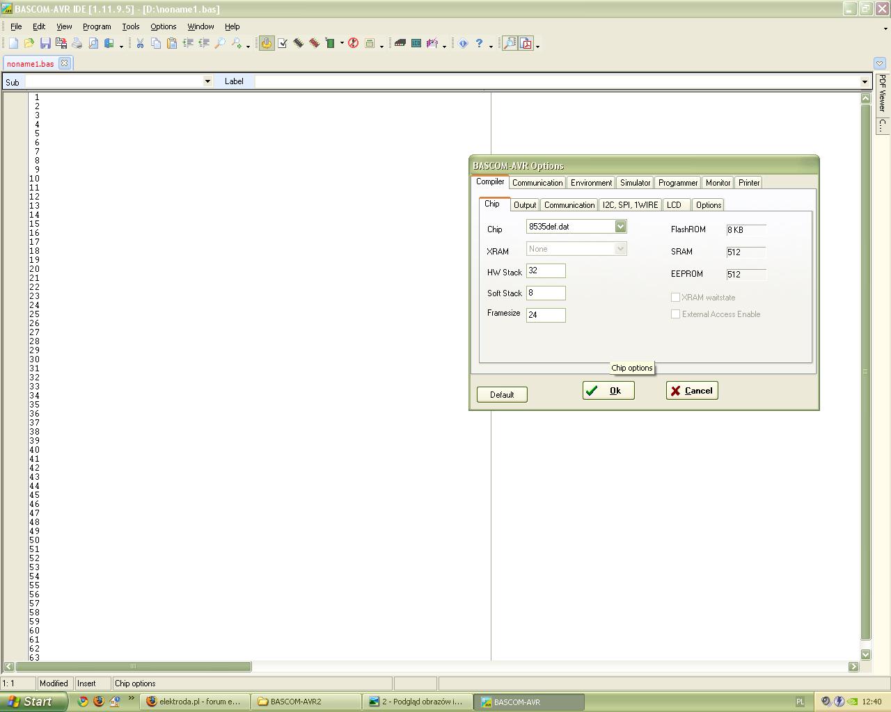

    Z usbasp to chyba dobry pomysł ale z tego co się orientuje jest on na atmege8 którą też trzeba zaprogramować. Mam masę wolnego czasu więc pewnie go wykonam. A wracają do tematu mój programator to ISP STK200/300. Jak można sprawdzić czy on jest wykrywany przez Pc I pod który com. I jak ustawić tego Bascoma mam wersję 1.11.9.5 dodam zrzut ekranu

    W/w programator podpinasz do LPT więc nie będziesz go widział w systemie. Poza tym nic nie robisz z com-ami bo masz go podłączonego pod LPT1. Twoim zadaniem jest po pierwsze podłączenie atmegi8 jak piszesz do złącza 10 pinowego zgodnie ze specyfikacją SPI popatrz tutaj : Link strona 5 Rys 3
    Po drugie musisz skonfigurować sobie odpowiednio samego Bascoma. Głównie chodzi o ustawienia w Optionss >> Programmer w której to zakładce wybierasz rodzaj programatora oraz LPT-adress.
    Możesz wzorować się na tym dokumencie choć on nie jest do tego typu mikrokontrolerów. Link

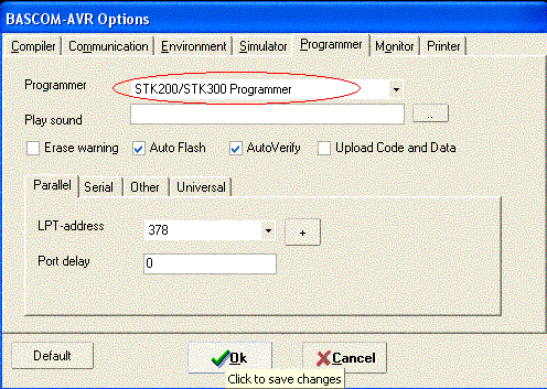

    Sample Programmer to nie to samo co STK 200/300 programator.
    To dwa różne programatory.
    Dla programatora STK200/300 w opcjach Bascoma AVR wybierz:
    Początki w programowaniu, zasilanie układu? Kondensatory?
    Pozdrawiam. Stefan
  • #10 6790078
    kotek205
    Posty: 129
    Ocena: 17
    Tak mam właśnie ustawione;( jak włączam programowanie to pojawiają mi się komunikaty "Could not identify chip with ID:FFFFFFFF" i drugi zaraz po mim "Selected chip and target chip do not macht AT90s1200<>AT90S8535" o Co może mu chodzić??
