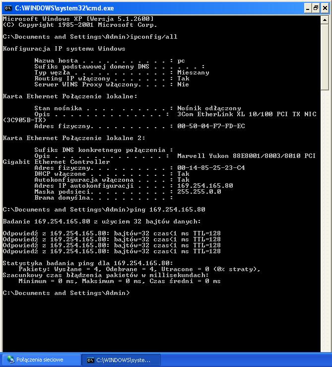

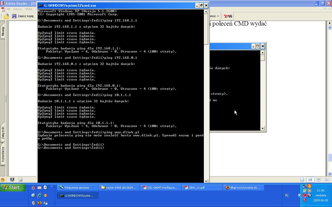

    niestety nic to nie dało. Nie wiem czy to coś pomoże ale robiłem ping'a i wyszło mi tak...
    Router D-Link DSL-G605T - nie można wejść do konfiguracji

    Ale ustawiłeś na sztywno adresy w swojej karcie sieciowej ? Bo z twojego screena w poprzednim poście wynika że nie.
    I odpowiedź brzmi "nie da się domowym sposobem wgrać firmware bez wchodzenia do ustawień routera".

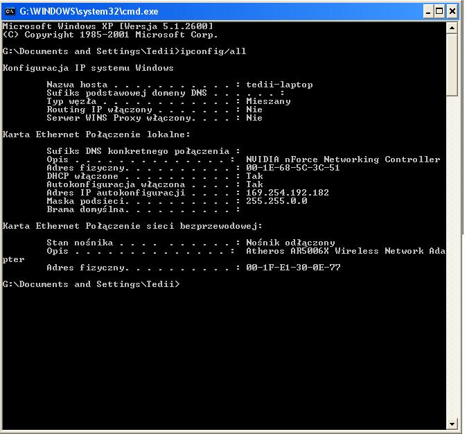

    Zresetuj router do ustawień domyślnych, podłącz go tylko do komputera, w którym ustaw automatyczną konfigurację IP.
    Jeśli komputer nie otrzyma adresu od routera, czyli będzie adres 0.0.0.0 lub 169.254.x.x to albo karta albo router są uszkodzone, ew. źle skonfigurowany firewall blokuje pakiety z serwera DHCP w routerze

    Zresetowałem router ustawiłem ip na automatyczne i mój komp dostał adres 169.254.192.182
    ps zaporę całkiem wyłączyłem.
    Czyli router do wyrzucenia bo karta sieciowa jest na 100% dobra? :(
