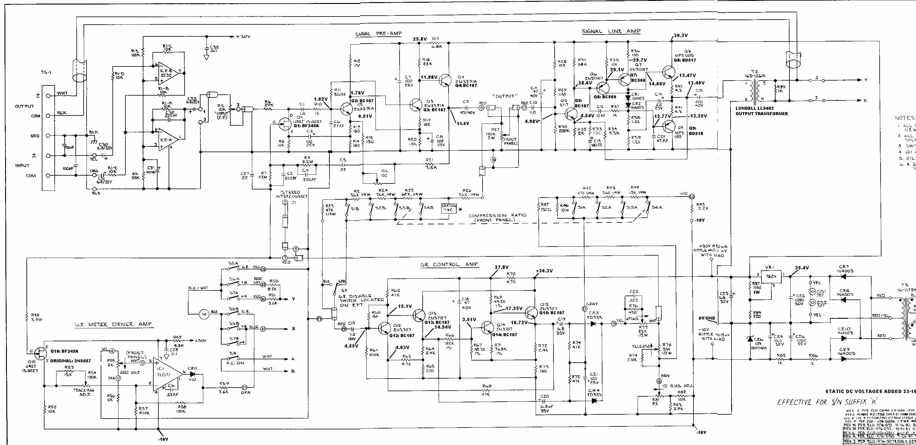

    ROB-D
    Posty: 83
    Oto cały schemat urządzenia.:
    Jak usunąć przydźwięk 100 Hz w urządzeniu audio po błędnym montażu kondensatorów?
  • #6 6813245
    Ptolek
    Poziom 36  
    Posty: 3224
    Pomógł: 318
    Ocena: 271
    Napięcie -10V jest wykorzystywane do zasilania układu sterowaniem wzmocnienia "CONTROL AMP", na upartego może się zdarzyć, że tętnienia przenikają z tej części układu, poprzez tranzystor Q1 do toru audio. I potencjometr wzmocnienia R5 może mieć wpływ o tyle, że skręcony na minimum zmniejsza rezystancję równoległą do tranzystora Q1 a co za tym idzie zmniejsza też wpływ Q1 na przydźwięk.

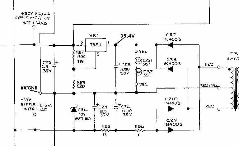

    Mierzyłeś może napięcia w zasilaczu? Jeśli to nie sprawia problemu, to może dużo powiedzieć o mozliwości wystąpienia tętnień.
  • #7 6813823
    ROB-D
    Posty: 83
    No i jest odpowiedź.
    Okazuje się, że jakimś dziwnym sposobem jest zbyt niskie napięcie na kondensatorze C25. W schemacie podane jest iż powinno być w tym miejscu około 35,4v a ja mam tylko 31,8v. Gdy odłączam żarówkę, która jest równoległa do tego kondensatora napięcie w tym miejsu wzrasta do 34,1v i przydzwięk znika. Czyli stabilizator ma za niskie napięcie wejściowe.
    W związku z tym powstają kolejne pytania.
    Jakim sposobem mam na tym kodensatorze C35 tak niskie napiecie jeśli częsci dalem o wartosciach identycznych jak w schemacie? Trafo powinno być 2x24v, te które jest w układzie ma pod obciążeniem nawet 2x25,8v. Nasuwają mi sie tylko dwie odpowiedzi, albo transformator ma zbyt małą moc ( ma 30VA) albo kondensator C25 nie ma takiej pojemności jak powinien mieć.
    Dodam, że kondensator C25 jest nowy i nie był w żaden sposób narażony na uszkodzenia. Czy może być, że nowy kondensator może nie mieć, w przyblizeniu, takiej pojemności jak podają na jego obudowie?

  • #8 6813891
    Ptolek
    Poziom 36  
    Posty: 3224
    Pomógł: 318
    Ocena: 271
    Transformator 2x24V byłby dosłownie na styk. 2x26V to minimum.
    Nowy kondensator nie powinien mieć pojemności mniejszej niż 80% znamionowej. Jeszcze mi się to nie zdarzyło.
    Wypadałoby zmierzyć pobór prądu z zasilacza, może po prostu układ pobiera zbyt duży prąd, i stąd większe tętnienia?
  • #9 6813992
    ROB-D
    Posty: 83
    Tak jak napisałem, przydzwiek znika gdy odłączam żarówkę, napięcie wtedy przed stablizatorem wzrasta do 34,1v. Czyli stabilizator ma poprostu za niskie napiecie wejściowe, kiedy jest podłączona żarówka, wynosi ono tylko 31,7v. Na wyjściu stabilizatora wtedy jest dokładnie 30v.
    No więc transformator bez obciążenia ma dokładnie 2x26,3V. Jeśli idzie o pobór prądu to układ bierze tyle ile powinien, jedynie trafo może być za słabe.

  • #10 6814012
    Ptolek
    Poziom 36  
    Posty: 3224
    Pomógł: 318
    Ocena: 271
    Zwiększenie pojemności kondensatora może faktycznie pomóc, ale nie zmienia to faktu, że transformator jest dobrany na styk. Powinien mieć większe napięcie znamionowe.
    Półśrodkiem może być zmniejszenie napięcia zasilania całego układu np. do 28V. Układ będzie działać dalej, jedynie troszkę zmniejszy się napięcie dopuszczalnego poziomu sygnału wejściowego.
    A najlepiej byłoby zmienić transformator.
