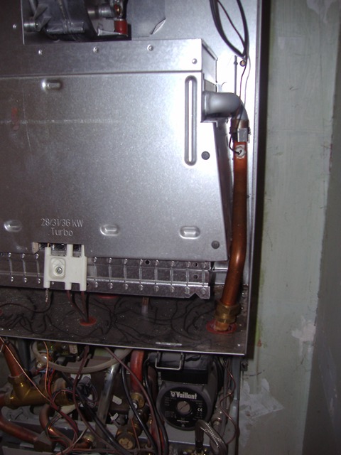

    dzieki Serwisant73 znalazlem i przeczyscilem jak podales ale nic z tego co jeszcze zauwazylem to ze po prawej stronie polnikow(miedzy obudowa a palnikami)jest miedziana rura i z niej (na samej gorze,na laczeniu z inna rurka)skrapla sie woda,czy to wporzadku?a moze to ma jakis wplyw na moj problem?

    w sumie najlepiej by było zobaczyć zdjęcie to rozstrzygało by kwestie
    ogólnie wody tam nie powinno być, może co prawda być zjawisko roszenia rur miedzianych , ale jeśli kocioł nie pracował to wykluczone, w sumie można uznać że masz przynajmniej jedna usterkę i drugą bardzo możliwą, ostatnio mocno padało i coś (woda dostała się przez komin) wpadło do środka, wezwij serwis z gazem nie warto kombinować

    https://obrazki.elektroda.pl/87_1248800280.jpg
    to jest ta rurka po prawej stronie(gdzie miedz laczy sie z inna rura)-co mnie sie wydaje to ta rurka przeplywa woda,do podgrzewanie nad plomieniami gazu :?
    Jutro dzwonie po serwis :cry: po serwisie dam znac co sie stalo i ile angilski fachowiec kosztuje .DZIEKI ZA RADY
