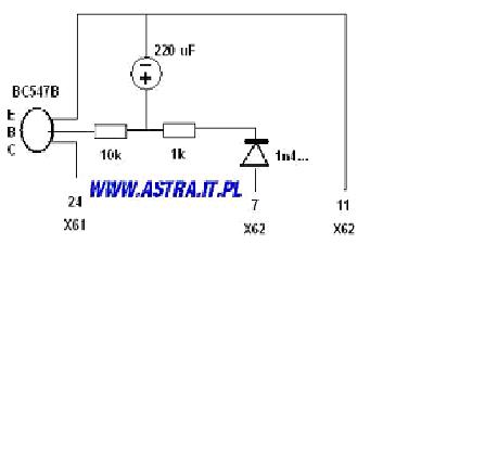

    Chcę samodzielnie podłączyć bezpilotowy alarm Ampio, zanim jednak zabiorę się za pracę, chcę dokładnie przygotować się do podłączenia, samo podłączenie do instalacji samochodowej nie stanowi problemu, ale chciałbym poznać najlepsze możliwości podłączenia z zamkiem centralnym. Do tego są mi potrzebne: opis wyprowadzeń centralki i schemat ideowy tejże centralki. Jeżeli któryś z kolegów jest w posiadaniu takiego opisu i schematu to proszę o udostępnienie, ja po zamontowaniu zamieszczę dokładny opis i schemat podłączenia alarmu Ampio BP do samochodu astra g.

    Schematy czytam, ale chcę przanalizować sygnały z centraliki i w sposób dla mnie najlepszy dokonać połączenia, tutaj wstawię domykanie szyb opracowane przez kolegę PABLO79 które sprawdziłem i działa.
    Jeżeli posiadasz centralny zamek w pilocie i masz funkcję domykania szyb po przytrzymaniu kluczyka
    to możesz sobie założyć domykanie szybek z pilota.
    Co nam będzie potrzebne:
    -Tranzystorek BC547B lub podobny
    -Dwa rezystory jeden 1k drugi 10k
    -Dioda prostownicza typu 1N4...
    -Kondensator 220 uF
    Podłączamy wszystko według schematu:
    Opel,Astra G - opis wyprowadzeń fabrycznej centralki zamka

    Witam< podpiołem wszystko według tego shematu i działa lecz moje pytanie brzmi czy da sie zrobic tak aby zamykały sie szyby po dwukrotnym kliknieciu na pilocie ? bo teraz zamyka wszystko za pierwszysm kliknieciem nie da sie zostawic uchylonej szyby bo ja zamknie

    Pawel wawa napisał:
    W tym układzie niestety nie.
    bzdury gadasz jakich mało
    Pin 7 w złączu X62 = domykanie po pierwszym kliknięciu
    Pin 10 w złączu X61 = domykanie po ryglowaniu
    po prostu zamiast do pinu 7 w złączu x62 musimy się podpiąć do pinu 10 w złączu x61
    jeśli lutujemy układ w centralce to aby się wpiąć w pin 10 w złączu X61 najlepiej puścić cienki kabelek z drugiej strony płytki...
    2 sprawa to podali małą wartość kondensatorów... 220uf jest niby na 2 elektryczne szyby ale starcza to na styk...
    zasada jest taka że do 2 i 4 elektrycznych szyb używa się kondensatora 470uf 16v lub 25v
    do samochodów z 4 elektrycznymi szybami + szyberdach stosuje się kondensator o pojemności 680uf 16v lub 25v
    zawsze lepiej mieć deczko zapasu prądu niż ma się coś nie domknąć do końca, mechanizmy z czasem chodzą ciężej i tego prądu potrzeba więcej :)
    dodam też że pod centralki firmy DELPHI stosuje się opornik 47k zamiast 10k
    10k stosuje się do każdej innej centralki prócz DELPHI, Delphi jest odmieńcem :P

    Witam, wykonałem wszystko w/g opisu T-Men'a czyli: zamiast PIN 7 dałem PIN 10 na domykanie po ryglowaniu, auto ma 2 szyby el - Astra G elektrolit zamontowany 470uF/25V.
    Problem polega na tym, że po "nauczeniu" domkną się tylko jeden raz i cały proces trzeba powtarzać od nowa, dodam że posiadam moduł komfort (domykanie z kluczyka)
