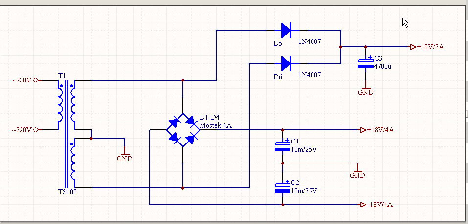

Mam problem.
Buduje urzadzenie na koncowkach mocy TDA2030 lub TDA2050 potrzebne symtryczne napiecie +-18V do 5A .Jednoczesnie musze zasilic dwa cdromy i inne uklady napiecie +18V okolo 2A .Zeby niepodwyzszac kosztow chce zrealizowac to na jednym transformatorze.Czy ten uklad bedzie spelnial moje wymagania czy cos przeoczylem?z gory dziekuje za porady.
