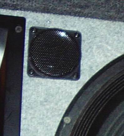

    DJCHUCKY
    Poziom 19  
    Posty: 416
    Ocena: 33
    :arrow: toadi
    w ilu innych tematach wkleiłes to swoje pytanie? Lepiej by była jak byś dodał nowy temat. A wogóle super by było jak byś poszukał na forum, na pewno znalazł byś wiele infomacji na ten temat.
    :arrow:
    Do porównania można dodać, że prównać można do Mercedesa S-Klasse 600 Lang, czyli najwyższej wersji Merca ( samochodu coraz bardziej dostępnego dla Polaków).
    Zgadzam się z tm, że tweetery piezo istnieją tylko niskim ceną, bo to sam plastik i trochę kwarcu.
    Ale jest jedna przewaga.
    Czestotliwość jaką laboratoryjnie udało się wygenerować z testowej płytki piezo wynosi 10 do potęgi dziweiątej Hz, czyli milion KHz. Ale to była specjalna płytka, tweetery piezo pewnie do takiej częstotliwości nie dojdą, ale i tak przebiją kopułki które ciągna gdzieś do 27 KHz.
    Tweetery piezo osobiście używam jako uzupełnienie typowych gwizgków dynamicznych typu GTC 12/19/100. Zapewniają one szersze pasmo.
    Ale należy pamiętać aby wybrać jak najlepsze piezo o jak najwyższej efektywności. Takie głośniki oprócz plastiku i kwarcu mają cewkę indukcyjną która podnosi efektywność w danym zakresie pasma.
    Załączam zdjęcie. To jest Alda modelu nie pamiętam, ale polecam

  • #26 671958
    toadi
    Poziom 36  
    Posty: 2846
    Pomógł: 315
    Ocena: 62
    :arrow: DJCHUCKY to chyba nie ja wkleilem to pytanie bo odpowiedz znam doskonale z autopsji
