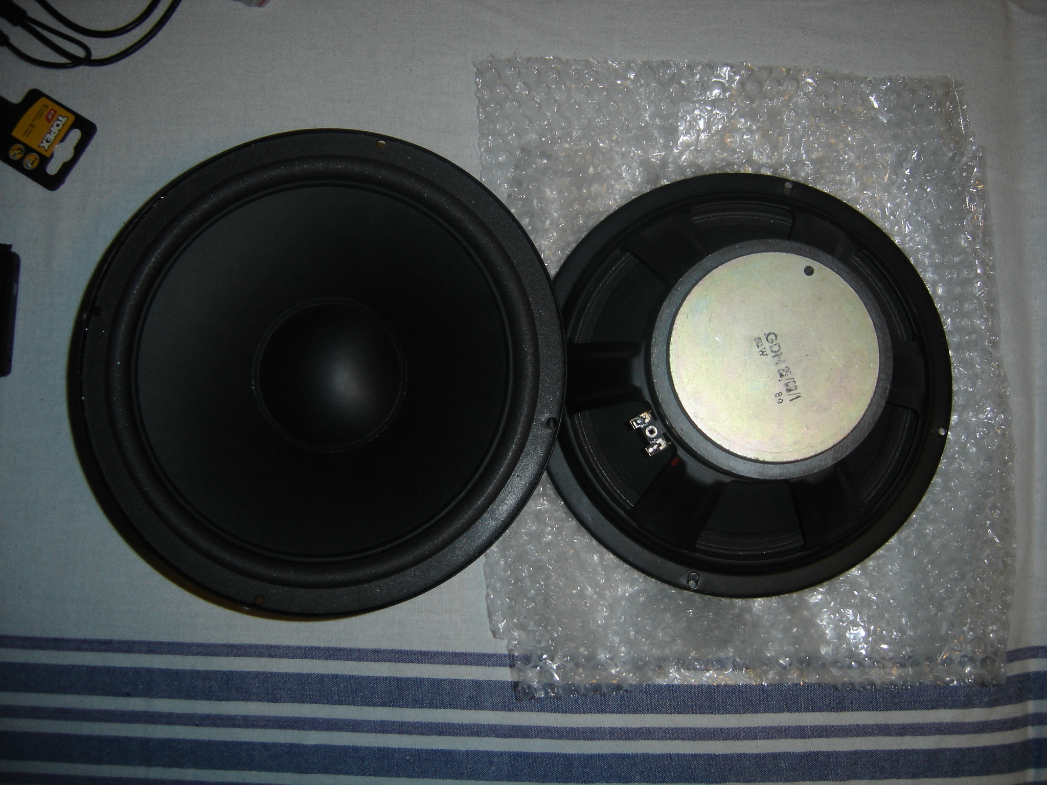

    Cześć,
    Z miłą chęcią dołączę się do tematu. W minionych dniach stałem się szczęśliwym posiadaczem Mildton'ów 80W. Dotychczas oddałem jednie głośniki do renowacji, a dzisiaj wziąłem się za zwrotnice. Moim oczom ukazały się kondensatory firmy Miflex, jeden domniemam że foliowy o oznaczeniu:
    4u7K
    250V-
    90-01
    a drugi:
    ,gdzie oczywiście u to mi
    Dobrze rozszyfrowuję, że chodzi o 4,7uF i 2,2uF ?
    Czy ten 2 mogę zastąpić foliowym ( jeśli takim nie był).
    Przy okazji wymienię rezystory przy potencjometrach, ich oznaczenia to:
    47RK 10W
    RDCO.01 90
    TELPOD
    Czy to znaczy że 47 ohm'ów ? O czym mówi ten: RDCO.01 90 parametr ?
    Lepiej do tego celu użyć rezystorów metalizowanych, ceramicznych czy superes ?
    Słyszałem, iż skrzynie Mildton'ów często tracą szczelność - czy wystarczy tylko wewnątrz obudowy wszystkie rogi przejechać wikolem, czy może może ktoś kombinował i od zewnątrz wzmacniał łączenia np. laminatem poliestrowo-szklanym ?
    Materiałem wytłumieniowym:D dostaniesz na allegro lub łatwiej gąbka z materaca , ocieplacz z kurtki grubość ok 3cm i tylko na tylną ściankę
    Apropos wytłumienia to gdzieś na elektrodzie czytałem, żeby wykleić tylko, albo też ( już nie pamiętam ) boczne ściany skrzyni. To jak jest poprawnie, a jak było w oryginale ?
    Pozdrawiam Jakub

    Ciekawe te GDNy. Bo klej jest "Tonsilowski". Nowa produkcja ma "+" oznaczany taką białą nalepką a nie czerwoną kropką. Dostałeś kartę gwarancyjną?

✨ Dyskusja dotyczy doboru i wymiany głośników wysokotonowych do kolumn Unitra Tonsil Mildton 70W, z zachowaniem oryginalnej specyfikacji bez modyfikacji. Głośniki niskotonowe to GDN 25/60 60W 8Ω, średniotonowe GDM 10/60/2 60W 8Ω, a wysokotonowe prawdopodobnie GDWK 9/80/5 lub GDWK 9/80/6 80W 8Ω. Wskazano, że oryginalne głośniki wysokotonowe są dostępne jako zestawy naprawcze, ale właściciel preferuje nowe, polskie oryginały. Poruszono kwestie renowacji membran i zawieszeń oraz wymiany zwrotnic z kondensatorami Miflex (4,7uF i 2,2uF) i rezystorami 47Ω 10W. Omówiono także wytłumienie obudowy, zalecając tłumienie tylnej ścianki bez zatkania bass-reflexu. Wymiana potencjometrów została zasugerowana, choć możliwe jest ich obejście rezystorami. Pojawiły się wątpliwości co do autentyczności zakupionych głośników niskotonowych GDN 25/60, które mimo oznaczeń fabrycznych mogą być odnowione, a nie fabrycznie nowe. Różnice w koszach (lakierowane czarne vs. niemalowane) i oznaczeniach na magnesach pomagają rozróżnić oryginały od renowacji. Koszty zakupu oryginalnych głośników i renowacji obudów mogą sięgać około 500 zł. Wskazano zaufanego sprzedawcę oryginałów na Allegro. Autor poszukuje także cewki do głośnika wysokotonowego GDWK o jak najlepszej jakości.
