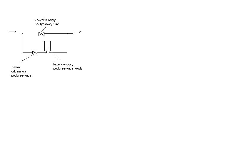

  • #7 6896846
    torus
    Posty: 72
    Pomógł: 11
    Ocena: 20
    Miałem podobny problem. Rozwiązałem go następująco:
    Jaki zawór do przełączania ciepłej wody między bojlerem 120l a ogrzewaczem przepływowym?
    Otwarcie zaworu podtynkowego powoduje bezpośredni przepływ wody z wejścia do wyjścia. Zamknięcie powoduje przepływ wody przez podgrzewacz i załączenie podgrzewania. Całość założona jest na rurze doprowadzającej ciepłą wodę do baterii i wykonane pexalem 20(bezpośredni przepływ) i 16 (przez podgrzewacz)
