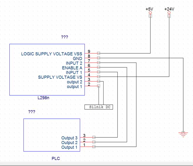

    mam pytanie czy układ taki jak na schemacie poniżej będzie działać?
    Do wejść 1 oraz 2 układu L298n wchodzą sygnały informujące o kierunku ruchu, natomiast na enable będzie wchodził sygnał PWM od sterownika, za pomocą którego będę regulował szybkość silnika.
    Czy układ PLC z L298n i silnikiem DC będzie działać poprawnie?

    Powinno działać, tylko pozostaje sprawa czy sterownik silnika zaakceptuje poziom napięcia z PWN miałem do czynienia ze sterownikami silników krokowych z wyżej wymienionym układem i tam napięcia PWM max wynosiło 5V najczęściej z portu LPT ale łatwo to można sprawdzić w nocie katalogowej układu.

    Sterownik poda takie napięcie jakie mu podłącze (łącza tranzystorowe), wiec tu nie powinno być problemu.

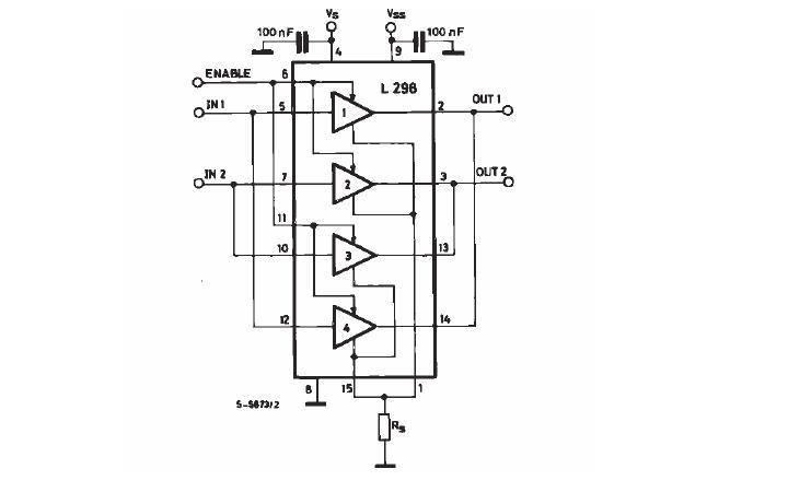

    Na jednym schemacie z użyciem L298n znalezionym w necie zuważylem równolegle połączone kondensatory 100nF przy Vs i Vss. Czy są one wymagane? Rozumiem że odpowiadają one za wygładzenie przebiegu prądowego i nie są wymagane.

    Kondensatory lepiej jak będą bo nieraz powstają rużne chwilowe skoki napięcia, tętnienia i te kondensatory wygładzają ta napięcie.
