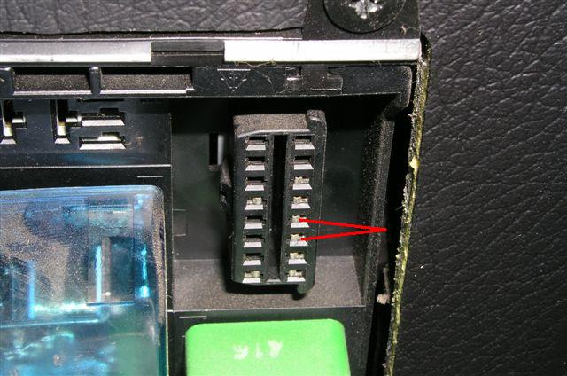

  • #7 6898192
    gobo
    Posty: 272
    Pomógł: 21
    Ocena: 18
    Widocznie masz za stare auto do techa. Odczytaj na spinacz jak nie masz dostępu innego fejsu.
  • #8 6898361
    bartez844
    Posty: 400
    Pomógł: 19
    Ocena: 261
    ktore piny sie zwiera
  • #9 6898389
    gobo
    Posty: 272
    Pomógł: 21
    Ocena: 18
    Te:
    Opel Omega B 2.0 16V - odcięcie przy 4500 obr/min na benzynie, na gazie działa
  • #10 6898415
    bartez844
    Posty: 400
    Pomógł: 19
    Ocena: 261
    Zwarłem zapłon i nic świeci się cały czas.
  • #11 6898435
    gobo
    Posty: 272
    Pomógł: 21
    Ocena: 18
    Ta metoda działa na 100% z silnikami X20XEV do 98 roku.
    Po 98r występują kody 4 cyfrowe i wtedy też nie da się odczytać błędów w ten sposób, ale powinien zrobić to tech.
    Zwierasz na wyłączonym zapłonie, potem zapłon, ale bez uruchamianie motoru. Musi migać, chyba, że źle spiąłeś, albo jest uwalony ECU.
