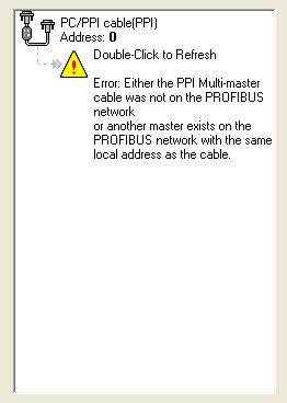

Mam problem żeby połączyć się z S7 200 CPU 226. Sterownik przestał gadać z panelem TP070 . Wcześniej uszkodził sie port 0 teraz przestał gadać i na porcie pierwszym. Podłączam sterownik pod step 7 za pomocą RS232/PPI Multi Master. Podczas próby połączenia znajduje adres urządzenia domyślny -2 , diody Rx i Tx początkowo migają i na tym koniec. W załączeniu zrzut komunikatu ze stepa.
żadnych innych urządzeń między sterownikiem, a komputerem nie ma
Wszystkie parametry ustawione na domyślne, zworki na kablu : 9,6kbaud , zworka nr 5 na 1 (M.Master). port w systemie ustawiony na 9600 8bit brak parzystości sterowanie przepływem brak
Czy błąd tkwi w moich ustawieniach portu czy uszkodził się port? Jak sprawdzić taki port ?
