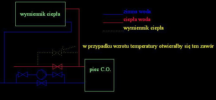

    witam
    piec nie posiada żadnej automatycznej regulacji ciągu powietrza i przez co nie można go wygasić, więc po zbyt dużym podłożeniu opału często osiąga taką wysoką temperaturę.
    poniżej schemat instalacji
    zabezpieczenie wymiennika ciepła przed wzrostem temperatury
    czy poza podanym rozwiązaniem nie można zastosować czegoś prostszego, np zawór bezpieczeństwa?

    Witam!
    Układ który przedstawiłeś to bomba!Musisz zastosować otwarte naczynie z rurą wznośną.Zawór bezpieczeństwa 'wypuści' ci ciśnienie,ale wody nie uzupełni.
