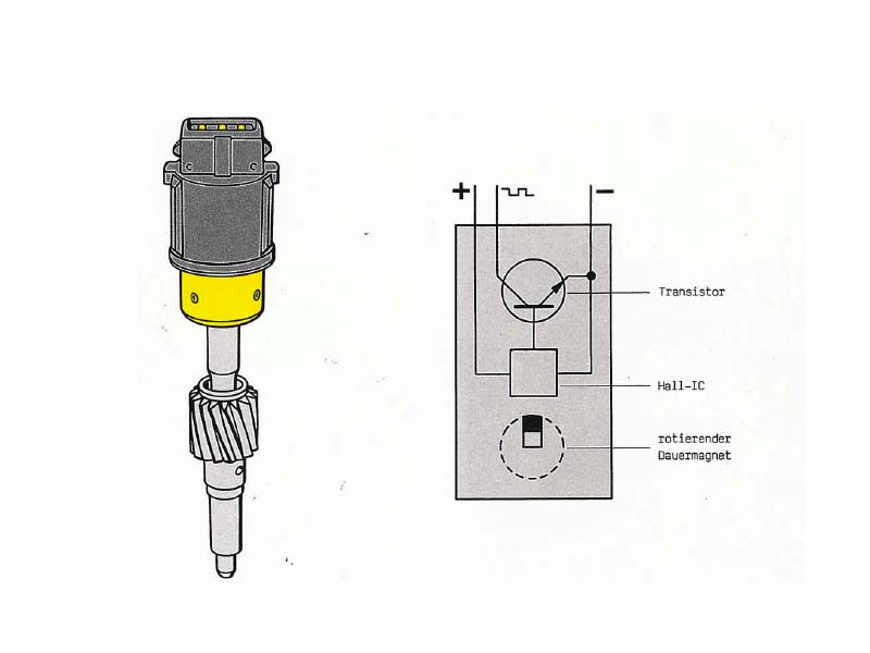

    -----> PANARTI
    Na 99% impulsy. Chyba że od czasów Digifiza coś się zmieniło w VW :).
    Patrz załącznik.
    • Jak uruchomić zegarek w nowych zegarach Passata z obrotomierzem? impulsator.jpg (35.35 KB) Musisz być zalogowany, aby pobrać ten załącznik.

    Dzieki za podpowiedz. Juz wybebeszylem Halla z wentylatorka od PC i kombinuje z iloscia magnesow, a nie jest to latwe.
    Paliwo chyba tez troche zawyza.
    Obrotomierz podlaczony pod alternator tez fiksuje bo obroty sa X3 i prawie caly czas wskazowka jest przy koncu skali, slyszalem ze to kwestia przeprogramowania kosci pamieci 93c56 w liczniku pod katem zmiany dzielnika. Moze tez zastosuje Halla i bedzie spokoj.
    Jeszcze raz podzieksy :)

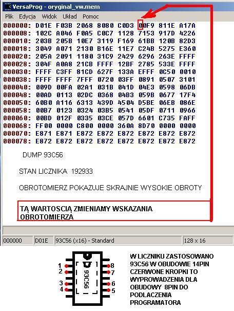

    Poszukuje prostego schematu do zbudowania na pająku programatorka zeby zaprogramowac eeprom 93c56. Cos skrajnie prostego zeby nie budowac do jednorazowej operacji maszyny ze 100 scalakami :) Musze pomeczyc sie z tym mnoznikiem w obrotomierzu. Mam diesla a to jest obrotomierz od benzyny i w dodatku na czujnik halla, a u mnie impulsy sa brane z alternatora. Wiec mam dwa wyjscia, albo przeprogramowac eeproma zeby przeskalowac obrotomierz albo znowu kombinowac z dodatkowym czujnikiem halla i magnesami. Mysle ze lepiej bedzie przeprogramowac kosc.

    Dziekuje za schemacik impulsatora. Wstawilem go zamiast linki, poprowadzilem przewody do licznika i jest ok.
    Teraz czekam na programator od kolegi i bede walczyl z obrotomierzem.

    Walka z zegarami zakonczona. Obrotomierz smiga ze az milo. Trzeba zmienic cyferke ktora zaznaczylem na czerwono. Oryginalnie bylo 0 (zero)
    Obecnie jest wartosc C
    Zycze wszystkim powodzenia.
