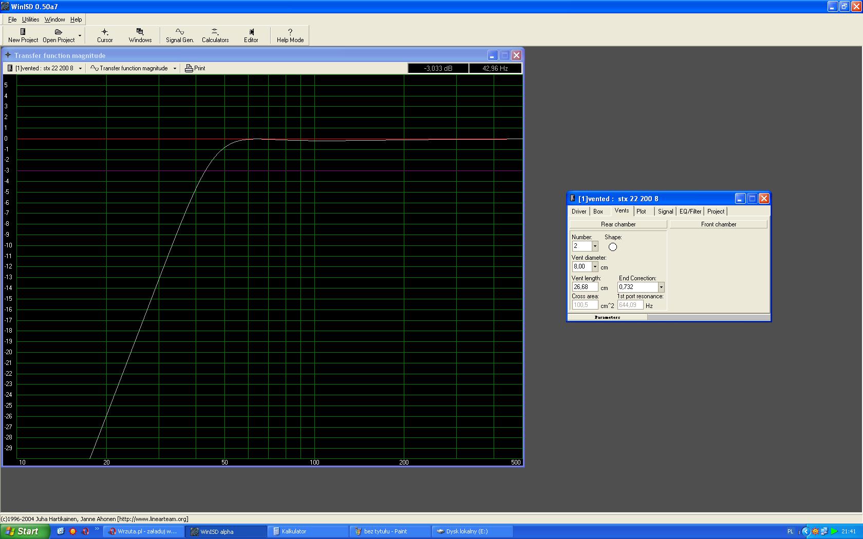

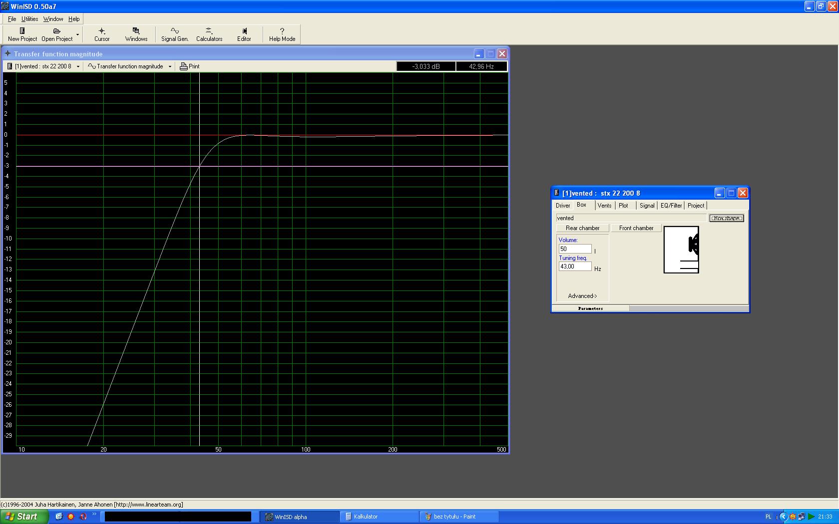

    Witam zamierzam zrobić sobie kolumny do pokoju na glośnikach niskotonowych STX 22-200-8 SC obliczyłem obudowe w programie WinIsd pro ale nie jestem do końca pewien czy obudowa którą wysymulowalem jest wlaściwa. Dlatego chcia bym żeby ktoś z grona doradził mi w tym problemie. Tutaj są linki z wykresami z symulacji. Z góry dzięki i pozdrawiam

    Wydaje się być OK.. Nie ma większej objętości niż Vas, ale osobiście nie pchałbym 22 cm głośnika do 50 litrowej skrzyni. IMHO 30 litrów to maksimum.

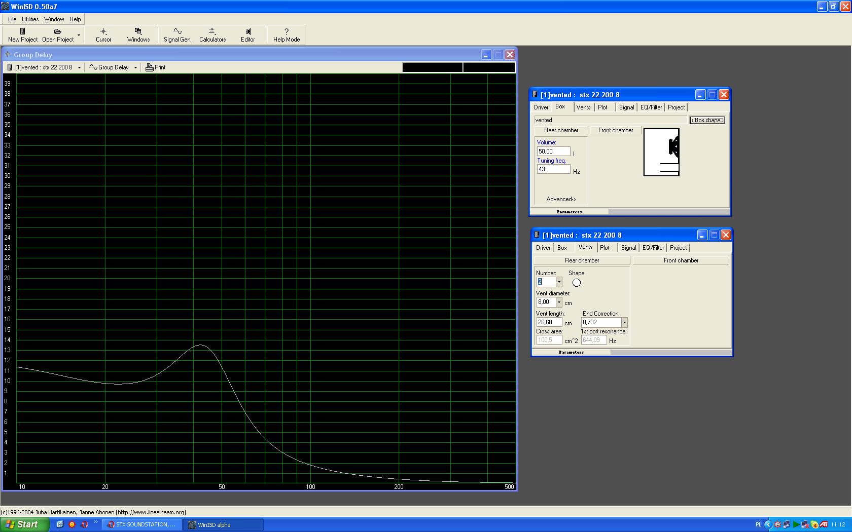

    Pokaż jeszcze zakładkę group delay.
    I jeśli ma być to kolumna 3 drożna to można dołożyć i kupić stx gdn 22-140-8 scx, byłby lepszy. Chaba, że już masz te głośniki?

    Mi też sie wydaje ze 50L to za dużo ale przy 30L częstotliwość 43Hz spada grubo ponad - 4dB , czy to ma tak być?. Tak ma to być konstrukcja 3 drożna ze względu na to że mam od jakiegoś czasu nieużywane GDM-y 14-100-8 SS stx-a i chcę je w wykorzystać. Nie jeszcze nie kupiłem tych głośników narazie tylko próbuje symulować:) te STX-y 22-150-8 SCX jezeli sa lepsze jakosciowo to w ostateczności mógł bym je wziąć. Na życzenie dodaje wykres z Group Delay STX-a 22-200-8 SC
