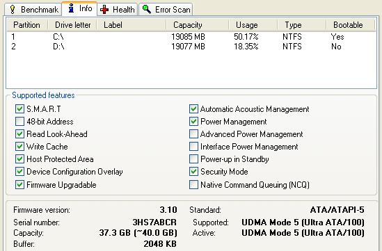

    Mam sprzęt, w którym HDD bardzo opornie pracuje. Przy teście programem HDD Tune max transfer wynosi 3.1 MB/s. Kopiowanie katalogu o wielkości 1,3 GB trwało aż 15 minut.
    Zrzut SMART dysku do pliku jest w załaczniku. Czy coś z tym dyskiem da się zrobić aby pracował z normalną prękością ??

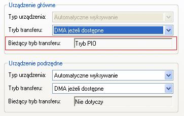

    Postąpiłem wegług powyższego, po ponownym uruchomieniu wykryło nowy sprz et i ponownie zainstalowało oba kanały IDE. Jednak bez zmian, odczyt z dysku jest dalej bardzo wolny.
    Niestety, bez zmian.
    Dodano 06 Wrz 2009 14:15
    Z tego co widzę, w menadżerze urządzeń podstawowy kanał IDE ma aktywny tryb PIO. W biosie zmieniłem z auto na ultra 5 na sztywno, lecz dalej w menadzerze jest tryb PIO.
    Tak wygląda info z HD Tune

    A tak z menadżera urządzeń kanał IDE
    ST340016A – bardzo niska prędkość transferu (3,1 MB/s), jak poprawić wydajność?
    Jak dysk pracuje, czy w trybie PIO czy DMA ?

    Chyba mam przyczynę, na test postawiłem system na swoim dysku WD1600JB. Dysk pracuje w trybie UDMA 5. Czyli wygląda na to że przyczyną był sam dysk twardy.
    Jeśli moderatorzy potwierdzają moją tezę, proszę o zamknięcie tematu.
