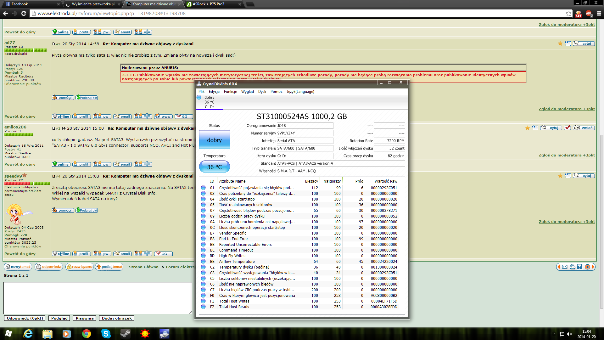

    Wklej na wszelki wypadek SMART z Crystal Disk Info.

    Proszę:
    Niska prędkość dysku ST31000524AS SATA 3, przycinanie gier, jak rozwiązać?

    Wklej listę procesów wszystkich użytkowników z menedżera zadań.
    I sprawdź w końcu ten log systemowy.
    Masz płytę ASROCK, więc podejrzewam o te problemy XFAST RAM. Odinstaluj przez dodaj/usuń programy.
    To raczej nie jest problem sprzętowy.
