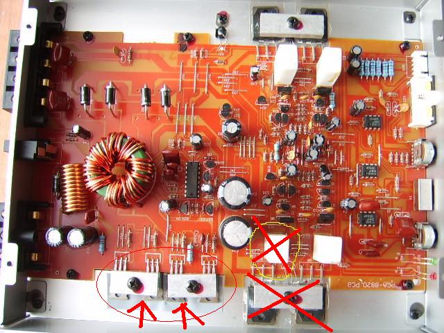

Schemat wzmacniacza Boschmann PCA-8820 - identyfikacja tranzystorów
cosmoDNB 06 Wrz 2009 11:49 2936 2
  • #1 6986030
    cosmoDNB
    Posty: 1
    Witam poszukuje schematu do wzmacniacza Boschmann PCA-8820 bądź ktoś mi pomoże ustalić co to za tranzystory w czerwonym kółku . .
    • Schemat wzmacniacza Boschmann PCA-8820 - identyfikacja tranzystorów bosh.jpg (80.67 KB) Musisz być zalogowany, aby pobrać ten załącznik.
  • #2 6986713
    cdkaz
    Posty: 437
    Pomógł: 46
    Ocena: 18
    Zdejmij blaszki to zobaczysz co to za tranzystory.
    Z drogiej strony skoro zadajesz takie pytania to raczej elektronikiem nie jesteś.Zanieś go do kogoś kto się zna na tym.
  • #3 7314869
    Sebastian.R
    Posty: 525
    Pomógł: 14
    Ocena: 41
    te 4 po lewej od dołu to IRFZ44N , a te dwa stanowiące komplet to SK C4466 (2SC4466-Silicon NPN Triple Fiffused Planar Transistor)) i SK A1693 (2SA1693-Silicon PNP Epitaxial Planar Transistor) ,a opornik to R22K/5W.
