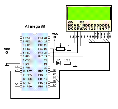

    Napsiałem program obsługi LCD ze sterownikiem HD44780. Lecz niestety na wyświetlaczu nic wogóle się nie pojawia. Wydaję mi się że wszystko zrobiłem dobrze i dlatego tutaj piszę bo nie wiem co jest nie tak.
    Informacje czerpałem stąd:
    http://stud.wsi.edu.pl/~sikrolb/artykuly-obsluga_lcd.html
    http://radzio.dxp.pl/hd44780/hd44780_podstawy.htm
    Program w załączniku
    proszę o pomoc

    Ja używam 4 linii DB a u ciebie chyba jest ich 8. Co z linia R/W i podpięciem linii kontrastu? Może zapodaj schemat podłączenia ?

    Dzieki za gotowca;p ale czy mógłbyś mi wskazać błędy jakie mam w swoim programie? Wyświetlacz inicjuje na tryb 8-bitowy dlatego też wykorzystuje wszystkie linie danych. Schemat daję poniżej.
    Kiedy podłącze sam wyswietlacz do zasilania to świeci się górny rząd no więc kontrast mam chyba dobrze ustawiony.

    Skoro już używasz 8 bitowego sterowania lcd, to proponuje nie bawić się z opóźnieniami tylko sprawdzać znacznik BF w wyświetlaczu, zamiast tej diodki na PC2, podłącz linia r/w wyswietlacza i sprawdzaj jego gotowość do przyjecia danych.

    Czy na pewno masz dobrze ustawiony CKSEL ? na wewnetrzny oscylator, PB6 i 7 to również końcówki zewn.oscylatora

    Masz rację, problem był z właśnie opóźnieniem sygnału strobującego a właściwie jego brakiem i w Twoim i w moim programie. Teraz zegar ustawiony na 1Mhz (8 + dzielnik) dodałem kilka nop'ów i działa. :D
    Teraz problem pozostał z tym że nie zawsze jak podłącze do zasilania to działa. Czy ktoś wie w czym może być problem? Pownienem dać jeszcze opóźnienie przed inicjaizacją?
