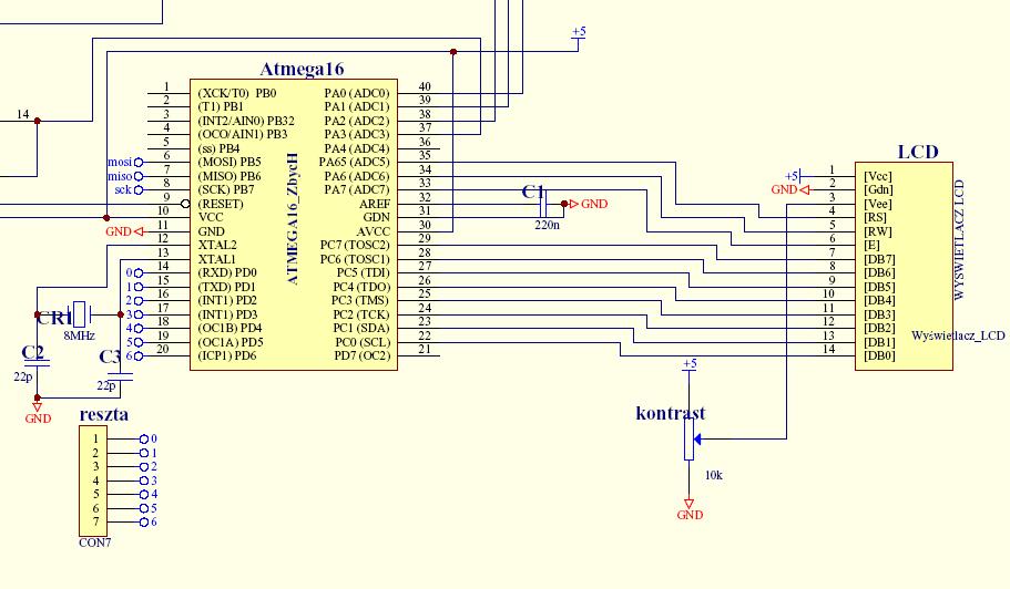

    Przeczytałem artykuł o wyświetlaczach LCD z EDW, ale mam problem z uzyskaniem cokolwiek na nim. Wyświetlacz zgodny ze sterownikiem HD4478
    http://www.sklep.avt.com.pl/go/_info/?id=42421
    sterowany w układzie:
    Sterowanie LCD z Atmega16 i HD4478 - brak wyświetlania kursora
    Sterowanie 8 - bitowe

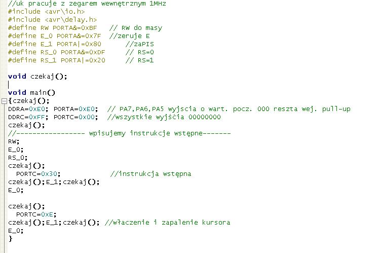

    Napisałem programik aby wyświetlic chociaż sam kursor :

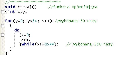

    funkcja czekaj:
    ale niestety nic (tylko zapalona górna linia w zależności od pokręcenia kontrastem).

    Kompletnie skopana jest funkcja czekaj. Pętla zewnętrzna nie wykona się ani raz, bo pomyliłeś kierunek nierówności. Pętla wewnętrzna jest z kolei nieskończona! - przypisanie x=0 powinno być przed pętlą, a nie w jej wnętrzu.
    Niezależnie od błędnej funkcji, program i tak może nie działać według założenia. Pasowałoby na początek wstawić standardową sekwencję inicjalizującą, bo bez tego LCD może kaprysić.
    Polecałbym poszukać gotowej biblioteki do LCD, może ktoś z kolegów Ci podrzuci, ja nie mam teraz pod ręką dla AVR - albo sam poszukaj (google :) ). Tworzenie obsługi LCD samemu od podstaw, gdy nie ma się dużego doświadczenia i odpowiednich pomocy, może trochę sfrustrować.

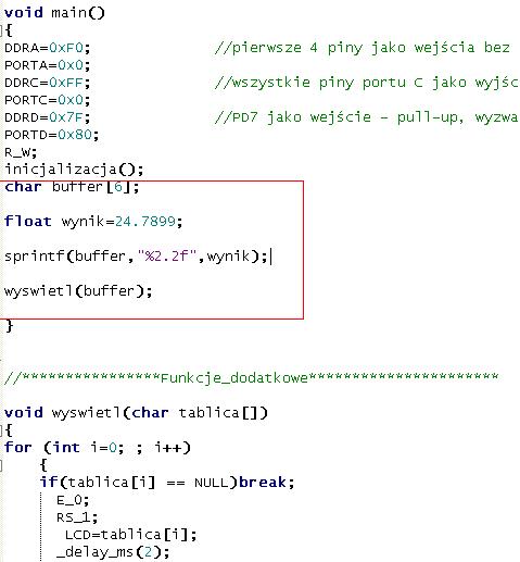

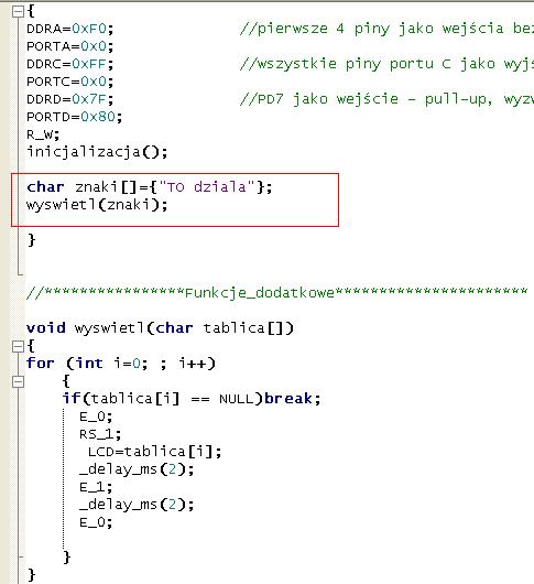

    Pisząc dalszą część programu mam następujacy problem z funkcją sprintf() :
    tak działa :
    a tak już nie :
    dodatkowo użycie funkcji sprintf powoduje kilkakrotny wzrost objętości programu (jakieś 10X).
    Potrzebuje uzyć funkcji sprintf aby nie wyswietlać wszystkich liczb po przecinku, wydaje mi sie że zawartość tablicy buffer nie jest traktowana jak ciąg stringów bo na wyswietlaczu pojawiają się krzaki.
    Co zmienić aby wyświetlić prawidłwo przykładowy wynik (28.78 ) ?

    Nie wiem czemu u Ciebie nie działa, ja skompilowałem przykładowy programik i wszystko działa (na kompie), daj może większy bufor, wyskakują jakieś błędy przy kompilacji?

    PS. Twoja funkcja "wyswietl" jest nieekonomiczna, powinienbeś operować na wskaźnikach.

    ginar napisał:
    ...Potrzebuje uzyć funkcji sprintf aby nie wyswietlać wszystkich liczb po przecinku...
    Do sformatowania-konwersji jednej zmiennej typu float , sprintf() wcale nie jest Ci potrzebna( armata i wróbel :) ).Funkcja sprintf() jest baaardzo uniwersalna i jednocześnie baaardzo pamięciożerna.Zainteresuj się funkcja dtostrf() , bo do Twoich celów nadaje się idealnie.Jeśli "poczujesz" potrzebę sformatować kilka zmiennych różnego typu , to wtedy użyj sprintf().Mikrokontroler to nie PC-et , w którym możesz szastać pamięcia na prawo i lewo ;)
