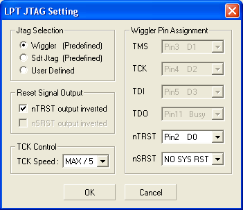

    Witam, od kilku dni nie moge skonfigurować opneocd 0.2.0 aby mozna bylo zaprogramować procka z Eclipsa. W H-Jtag wszystko dziala ok (wykrywa i programuje flash). plyta i programator(wiggler lpt) tak jak w tytule proc at91sam7s256 Moja konfiguracja jest następująca:

    Wg mnie jest cos nie tak z resetowaniem układu i możliwe ze tymi linijkami :
    reset_config srst_only srst_pulls_trst mozliwe ze powinno byc inaczej (kombinowalem na różne sposoby ale bez rezultatu). Konfiguracja działająca z H-jtaga wyglada następująco:
    Konfiguracja OpenOCD 0.2.0 dla AT91SAM7S256 z Eclipse i Wiggler LPT
    Nie potrafie pozbyc sie tego błędu Error: Translation from khz to jtag_speed not implemented ale jak odkomentuje linijke jtag_khz 1000 to nie wykrywa układu.
    A generalnie to chyba problem leży tutaj:
    Warn : srst pulls trst - can not reset into halted mode. Issuing halt after reset
    Prosze o pomoc.
