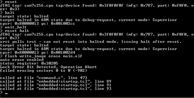

    Połączyłem się przez telnet i przy próbie wgrania programu dostałem taką odpowiedź:
    Konfiguracja OpenOCD dla SAM7S256 z JTAG - błąd przy wgrywaniu programu
    Wygląda na to że sektory są zablokowane, jak możne je odblokować aby móc wgrać program?

    Witam podaje na patelni:
    https://www.elektroda.pl/rtvforum/topic1485803.html#7989789
    Kolega ComaY napisał :
    1. Się połączyć telnetem do OpenOCD
    2. wykonać tam takie polecenie: flash protect 0 0 1 off
    Procesor ma zasilanie core 1,8 Volta.... a to nie na temat. :)
