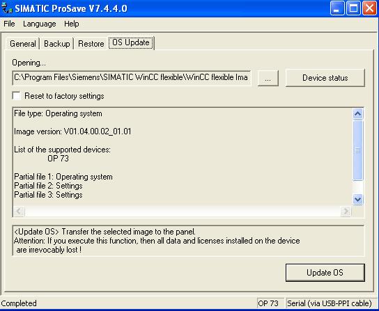

    mam programator siemensa z WinCC Flexible 2007 Advenced i napisałem projekt na OP73
    pod symulator wszystko działa ekstra
    Kłopot zaczy się jak chce wgrać w panel
    wypisuje ze ten WinCC pracuje tylko z panelemz softem 1.3 a mój ma 1.2 i mam zrobić OS Update
    Otwieram OS Update program łączy się z panelem wykrywa go i nie updatuje bo wypisuje ze mam skorzystac z opcji "Reset to factory settings"
    czy ktoś wie jak sobie z tym poradzić
    może wiecie czy jest jakaś kombinacja klawiszy aby przywrócić w panelu ustawienia fabtyczne i skasować program który w nim jest bo w opcjach do których wchodzi się po włączeniu nie ma takiej możliwości
    z góry dzięki sprawa jest dla mnie troche pilna

    to chyba nie kabel bo backup działa i Device Status tez działa tzn sciaga dane z panela w prosave
    caly czas w prosave nie mam tego boxa od przywrocenia ustawien fabrycznych
    znalazlem gdzies na sieci ze dla op3 jest kombinacja klawiszy dól+prawo+esc i załaczyć zasilanie i powinien sie zresetowac ale dla op73 ta kombinacja nie działa :)

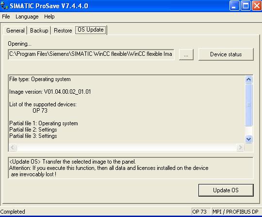

    Chyba jednak kabel, w załączniku zrzuty ekranu dla ppi i mpi dla OP73
    Kłopot z OS Update z panelem OP73 w WinCC 2007 Flexible
    PPI jest hardwarowe a MPI/PROFIBUS potrzebuje softu który chcesz updatować ;)

    no wlasnie
    tez do tego doszedlem
    teraz musze poszukac kabla 232 na 485 i mam nadzieje ze bedzie ok :)
    a moze ktos ma schemat kabla zakladając ze mam PG M2
    czy któryś z portów tego programatora potrafi pracować jako RS485?

    potrzebujesz kabla ppi multimaster na usb albo rs232 inaczej tego nie ugryziesz, też mam PG M2 i kombinowałem na masę różnych sposobów :) aż się nie wkurzyłem i do paneli kupiłem właśnie PPI na usb :)

    juz po sprawie zdobylem kabel na chwile i update poszedl jak po masle :)
    jak ktoś bedzie tez z tym dzialal to wazne ze pierwsze klikamy update i potem załaczmy zasilanie na panel
