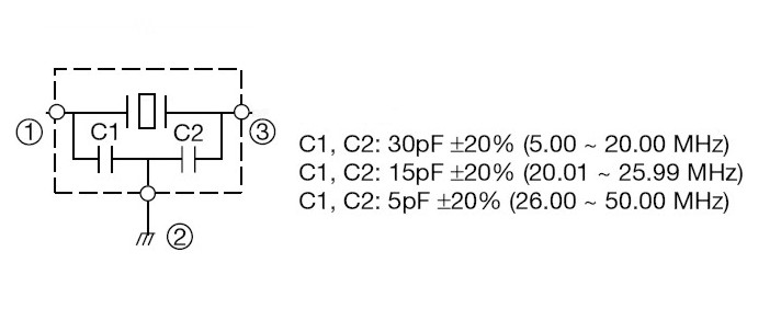

    Gdzie można kupić kwarc 8.00MHz z 3 nóżkami i jak to się fachowo nazywa?

    metin2 pytań widzę cała masa:)mikrokontroler Attiny85 bez V różni się tylko napięciem pracy zobacz sobie w nocie katalogowej.Co do kwarcu to można zastosować normalny 8MHz 2 nóżkowy ale z dwoma kondensatorami 30pF połączonymi tak jak przedstawione w linku poniżej.Też miałem wątpliwości z połączeniem tego więc zadałem pytanie tu:
    https://www.elektroda.pl/rtvforum/topic1247910.html
    Co do diód to są to normalne nadawcze podczerwieni.Własny projekt płytki pod obudowę małego pilota mogę później wkleić.Pozdrawiam

    Ten rezonator to podłączyć z tym kondensatorem szeregowo, czy równolegle?

    Kondensatory i kwarc podłączasz tak:
    https://obrazki.elektroda.pl/7_1253832002.jpg

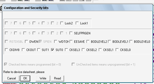

    A jak przebiega proces programowania? Jest to trudne do opanowania? Coś czytałem o tych fuse bitach itp. i troche się przestraszyłem. Może podzieli się ktoś cennymi wskazówkami, jak to zaprogramować?

    Programowanie jest łatwe,jest tego troche na elektrodzie np.robisz najprostrzy programator ściągasz program do programowania,wgrywasz program i ustawiasz fusebity wedle projektu i już
    Popularny program do wgrywania programów oraz prosty schemat na dole strony
    http://www.lancos.com/prog.html

    Na stronie projektu nic nie mogę znaleźć o tych fuse bitach.
  • #17 7302130
    miswierz
    Posty: 161
    Ocena: 86
    Ustawienie w Pony Prog
    TV-B-Gone - pilot do TV - programowanie mikroprocesora

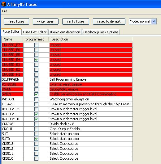

  • #18 11414589
    REMUR.
    Posty: 602
    Pomógł: 143
    Ocena: 255
    Witam !!!
    Jestem w trakcie programowania układu do projektu TV-B-Gone, i utknąłem przy ustawianiu fuse bitów. Układ zasilany będzie napięciem 4.5V oraz zewnętrznym kwarcem 8MHz. Prosił bym o weryfikację moich ustawień.Posiłkowałem się Fuse Calculatorem.
    Będę wdzięczny za pomoc.
