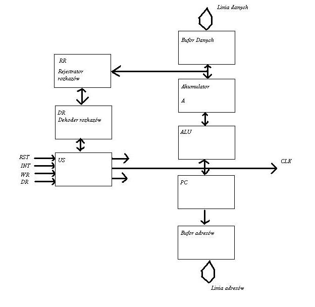

    Dziś dostałem notatki od kolegi ze szkoły z przedmiotu "układy mikroprocesorowe".
    Tematem było działanie mikroprocesora na którym mnie nie było (choroba);/
    Opracowywali schemat:
    Jak działa mikroprocesor? Proszę o ogólny opis schematu z notatek
    Mógłbym was prosić o wytłumaczenie po krótce działanie według tego schematu?
    Szukałem w internecie lecz są inne schematy blokowe i bardzo szczegółowo to opisane a mi chodzi na ogólnym opisie i wskazaniu co czemu służy (np akumulator- do czego służy w odniesieniu do całego układu).
    Z GÓRY DZIĘKUJĘ!

    To nie jest schemat działania, tylko schemat budowy...
    Bufory chyba nie wymagają wyjaśnień, akumulator służy do przechowywania argumentu/wyniku operacji, ALU czyli jednostka arytmetyczno-logiczna służy do wykonywania operacji arytmetycznych i logicznych (jak wynika ze schematu - na tym co jest w akumulatorze), PC to program counter, czyli licznik programu (rozkazów), Rejestr rozkazów przechowuje kolejne rozkazy, dekoder rozkazów dekoduje rozkazy (czyli nie jest to schemat procesora RISC, bo ma makrorozkazy, które wymagają dekodowania i rozbijania na instrukcje elementarne), US to układ sterujący - obsługuje reset, linię przerwań oraz linie sterujące dostępem do magistrali. Wygląda to na bardzo uproszczony schemat '51.
