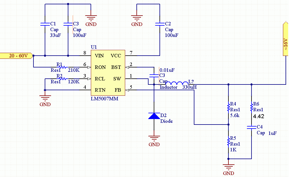

    Zbudowalam uklad zasilania oparty na regulatorze LM5007. Napiecie wejsciowe w granicach 20-60V.
    Niestety uklad ten jest nieustannie w stanie wylaczenia (nie moge uzyskac zadnego napiecia na wyjsciu).
    Za czas wlaczenia odpowiada resystor Ron. Przeliczylam wszystko wedlug wzorow podanych w dokumentacji i teoretycznie powinno dzialac. Przy testowaniu ukladu napiecie na pinie 6 wynosi 1.5 V, ale mimo wszystko nie ma sygnalu na wyjsciu.
    Ktos ma jakies pomysly w czym jest problem? Bede wdzieczna za rady.

    1. Nie przepraszaj za brak polskich liter tylko zacznij je po prostu używać.
    2. Obrazki umieszczaj przyciskiem "Dodaj obrazek" a nie na zewnętrznych serwisach (poprawiłem).
    3. Oprócz gołego schematu zawsze warto umieścić zdjęcie wykonanego układu.

    Schemat wygląda ok. Mnie podobny układ na LM5009 ruszył od kopa. Proponuje sprawdzić wszystkie połączenia (zwłaszcza odnóża tego małego układu), ew. wymienić układ.
    Jak już też kolega napisał warto pokazać zdjęcie - pomimo niewielkiej mocy rozkład elementów może nie być bez znaczenia.
