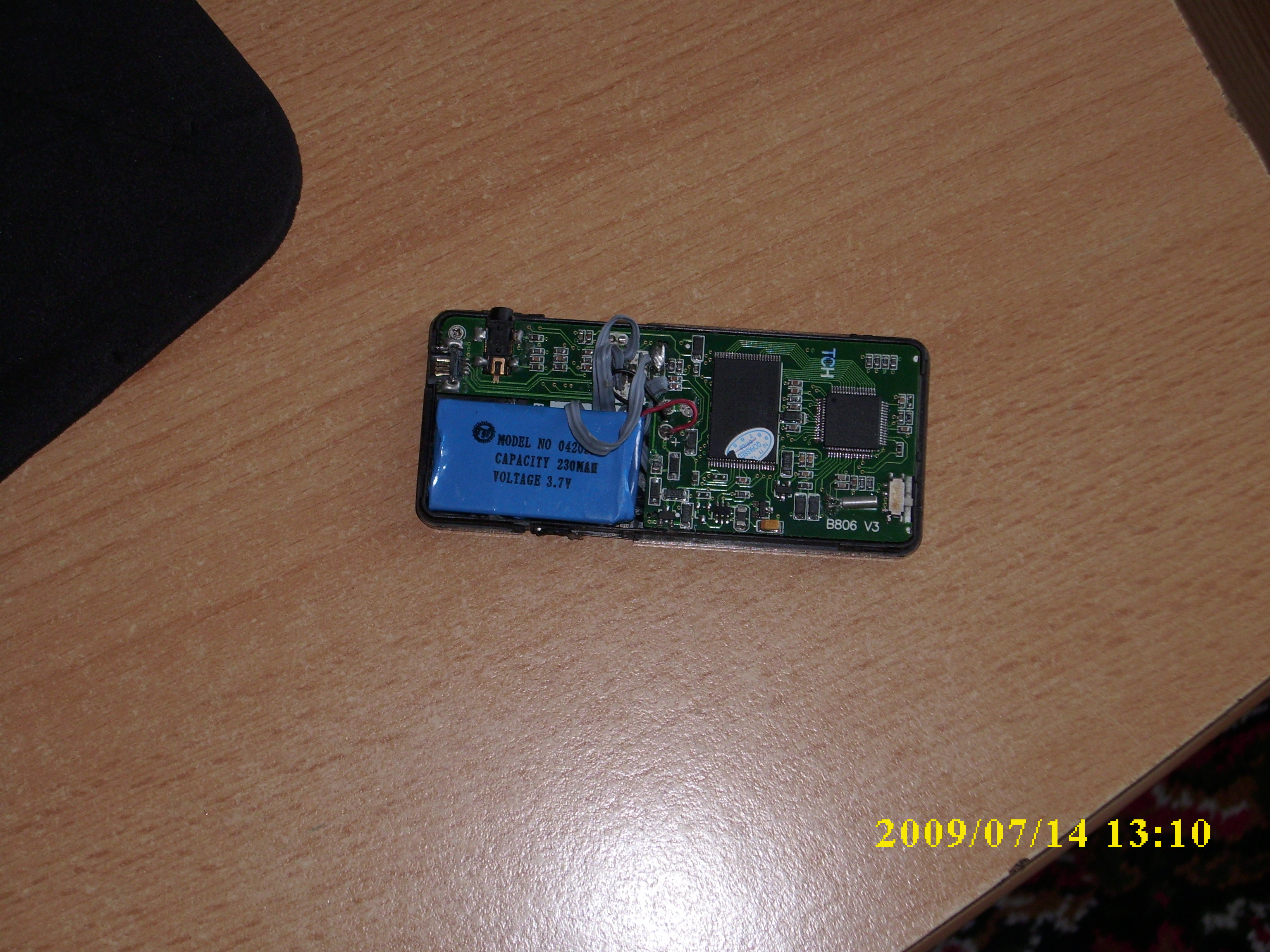

    Mam MP4.
    Potrzebowałem ładowarki więc podłączyłem zamiat niej zasilac 6V 400mA
    chwilę się ładowała
    a gdy chciałem ją załączyć nie załączała się
    co jest nie tak?
    Pewnie ją "uwaliłem"
    Da się to naprawić?

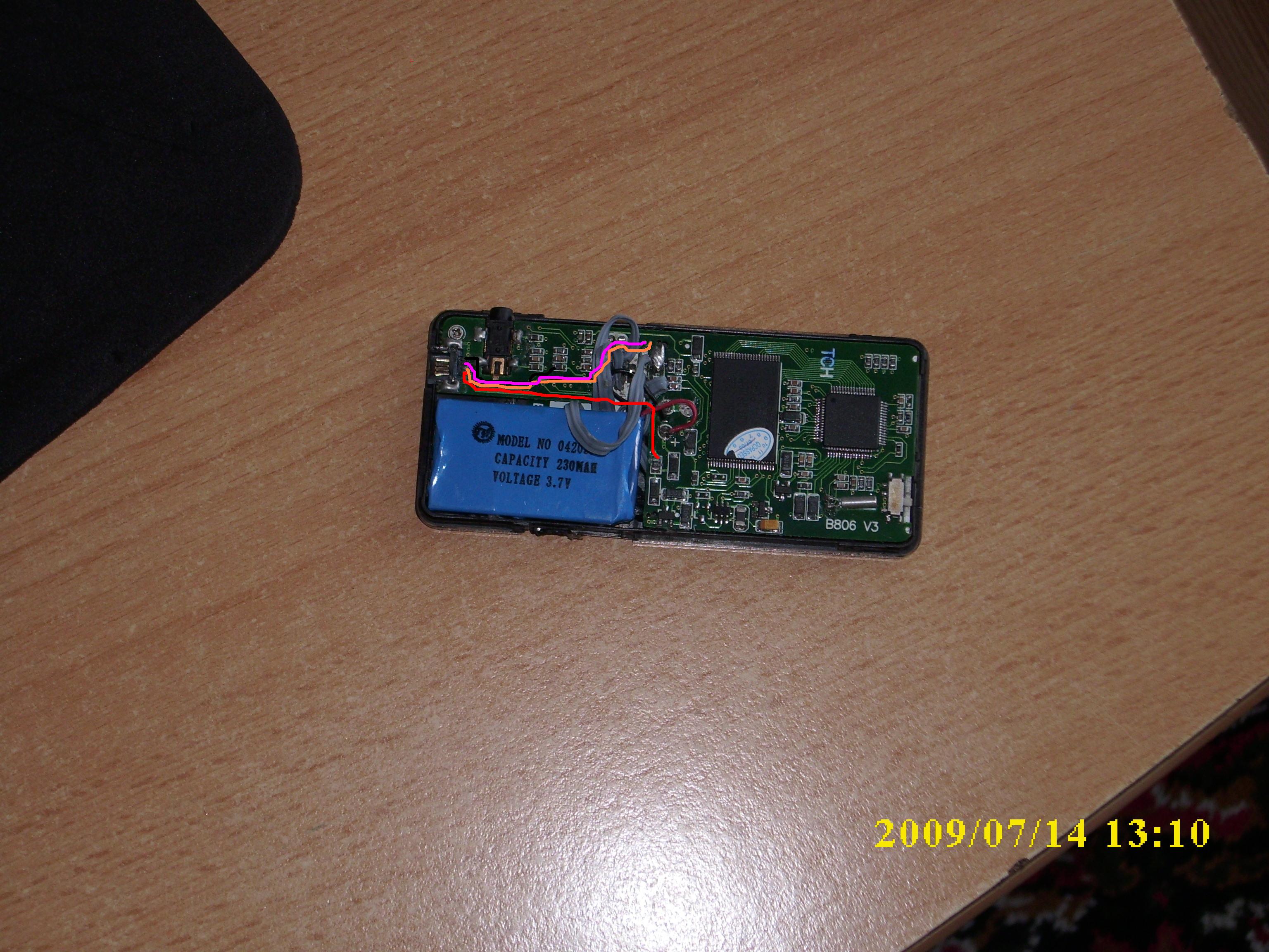

    Oto zdjęcia:
    Mp4 prawdopodobnie ją "uwaliłem" inna ładowarką
    Z lewej strony nad akumulatorkiem jest usb.
    Te kabelki nad akumulatorkiem to od klawiatury.

    Nie wiem czemu ale na zdjęciu wygląda jakby kabel "-" był urwany - Naprawiałem kilka razy kolegom takie rzeczy, po prostu nie wiem czemu ktoś w obudowie zostawia miejsce do ruszania się akumulatorka i wtedy kable się często urywają. Najpierw sprawdź czy kable akumulatorka łączą.

    Możliwe, że odtwarzacz ma podobne zabezpieczenie jak twarde dyski, czyli dioda transilowa i opornik 0R. Jak trafi się jakiś pik przejmuje go dioda, jak zbyt wysokie napięcie panuje za długo pali się rezystor 0R i czasem też dioda. Zeby to sprawdzić trzeba prześledzić drogę zasilania, ale po samym zdjęciu to raczej proste nie jest.
    Powinieneś przede wszystkim wyszukać opornikni 0R i sprawdzić czy nie mają przerwy. Spalona dioda natomiast robić będzie zwarcie.
  • #6 7282868
    mateuszj14
    Posty: 152
    Ocena: 65
    Na tej fotce zaznaczyłem gdzie biegną ścieżkiod usb.
    Ta fioletowa i pomarańczowa kończą się przy dziurkach, które są z dwóch stron(na wylot).

    Jeśli spaliłeś rezystor zerowy to po prostu mostkujesz i gra. Ale najpierw musisz go znaleźć. My za ciebie tego nie zrobimy, szczególnie przy takich zdjęciach.

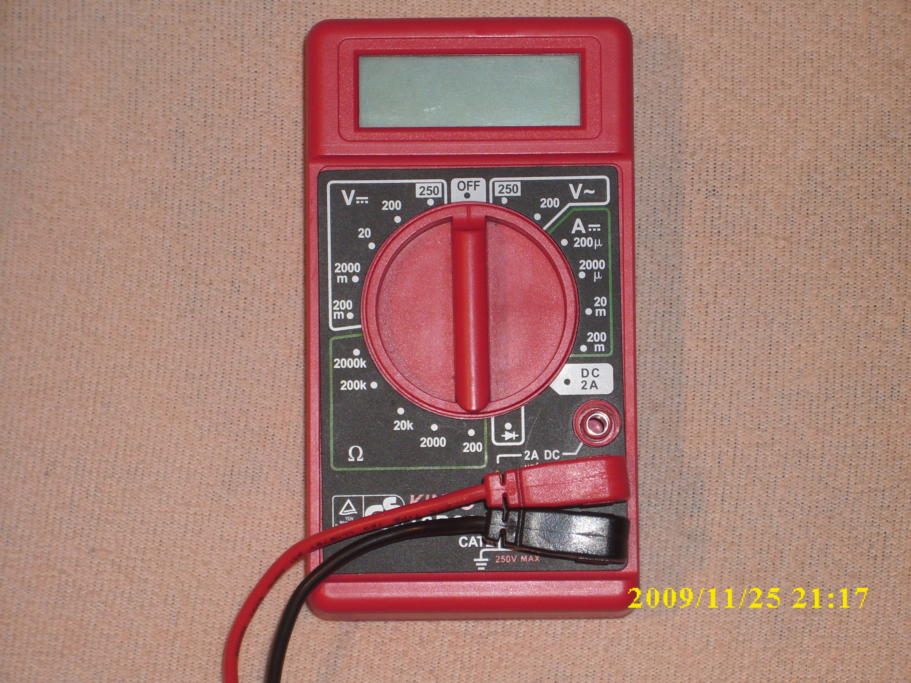

    Czy tym miernikiem da się to sprawdzić.
    Jak tak to na co mam ustawić(200k, 20k, 20m, 200u, itp).

    Niestety ale z taką wiedzą będzie cieżko znaleść u Ciebie usterkę.
    Pierw może naucz obsługiwać się multimetrem? W końcu trzeba coś wiedzieć na temat tego co sie mierzy.
    Do rzeczy. Przekręć pokrętło o 180 stopni w prawo tam gdzie pisze 200 i szukaj rezystora. Co do diód pozycje wcześniej na pokrętle masz narysowany symbol diody, ustaw na to i mierz.

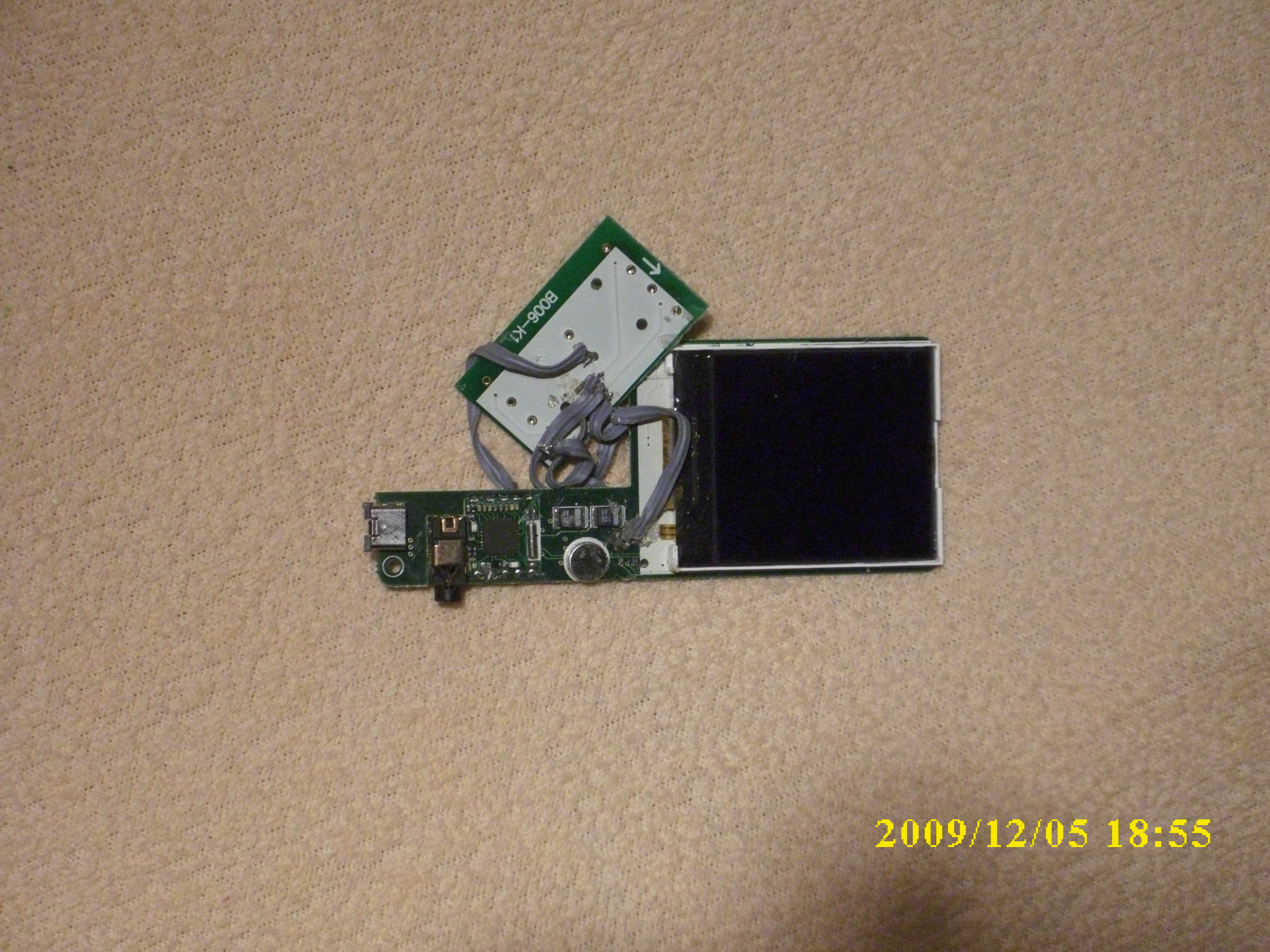

    Z drugiej strony jest wyświetlacz, mikrofon, gniazdo słuchawkowe i usb, układ fm, 2 diody(coś takiego jak na fotce Coollfon co ma oznaczenie 2 i 3).
  • #22 7347555
    Coollfon
    Posty: 211
    Pomógł: 5
    Daj dokładne zdjęcie drugiej strony.
    A te diody to coś takiego czy takie same ? Są przy nich takie rezystory zerowe ?
    A to co zaznaczyłeś na tamtym obrazku to są kondensatory SMD więc one nie mogą przewodzić...
