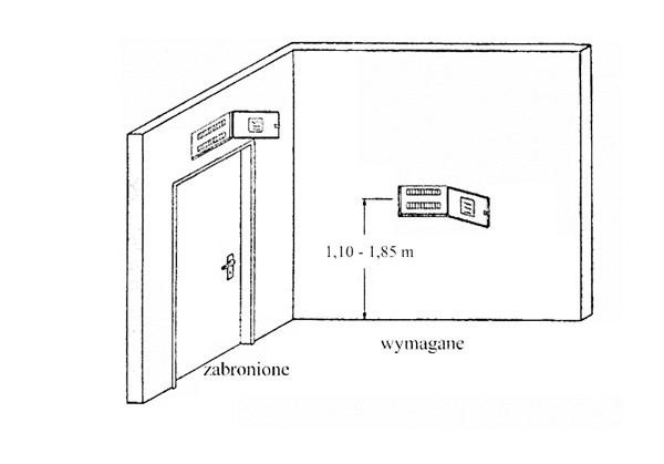

    Są podane stosowne odległości licznika energii od zegarów (przepływomierzy) gazowych, oraz zalecenie na jakiej wysokości mocować rozdzielnicę. Pamiętam, że nad drzwiami było napisane- źle :)

    Lokalizacja rozdzielnicy może zostać zmieniona pod warunkiem, że jej nowa lokalizacja zostanie naniesiona na projekt (może projekt po wykonawczy?), dodatkowe wytyczne:
    Środek rozdzielnicy mieszkaniowej powinien znajdować się na wysokości 1,1–1,85 m od podłogi, w miejscu umożliwiającym łatwy dostęp w razie potrzeby nagłego wyłączenia całej instalacji, zamknięcia wyłącznika po samoczynnym otwarciu bądź okresowego sprawdzania stanu wyłączników różnicowoprądowych. Rozdzielnica nie powinna być zastawiona meblami ani wieszakiem na wierzchnie okrycia.
    Usytuowanie rozdzielnicy głównej w kotłowni- właściwe? Usytuowanie rozdzielnicy głównej w kotłowni- właściwe? Usytuowanie rozdzielnicy głównej w kotłowni- właściwe?
    4. NSEP-E-002:2003 Instalacje elektryczne w obiektach budowlanych. Instalacje elektryczne w obiektach mieszkalnych. Podstawy planowania. Wytyczne wymiarowania i wyposażenia instalacji.
    Oraz-
    1. Rozporządzenie Ministra Infrastruktury z dnia 12 kwietnia 2002 r. w sprawie warunków technicznych, jakim powinny odpowiadać budynki i ich usytuowanie – Dz.U.: z 2002 r. Nr 75, poz. 690, z 2003 r. Nr 33, poz. 270, z 2004 r. Nr 109, poz. 1156, z 2009 r Nr 56, poz. 9.
    Czyli nic konkretnego :cry:
    Ps. Wyszperałem ten rysunek, gdzie "nad drzwiami było napisane- źle (a właściwie zabronione)" :wink:
