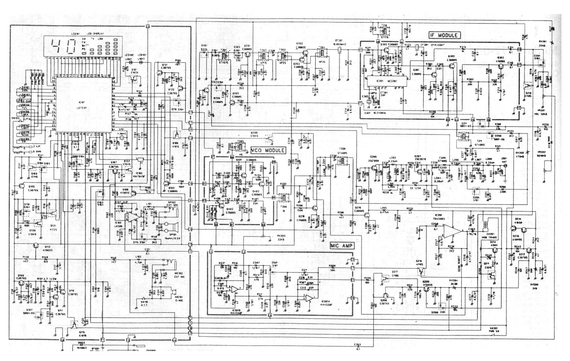

    Jak w temacie, problem dotyczy ręczniaka Dragon SY-101.
    Radio zawsze funkcjonowało super, zawsze byłem z niego zadowolony.
    3 lata temu popsuło się, próbowałem coś tam patrzeć, ale CB radio "umierało", ludzie przestli gadać, uciekli na GG i Skype więc odpuściłem. Teraz stało się potrzebne i pasuje mi je naprawić.
    Problem polega na tym, że radio nie ma odbioru - nadając z innego radia w odległości metra w głośniczku słychać modulacje, ale jest dziwnie przesterowana, na wskaźniku sygnału nic się nie pokazuje.
    Wydaje się jakby radio nie było w pełni przełączone w tryb odbioru.
    Z głośnika słychać delikatny szum, reaguje na pokręcanie potencjometrem głośności blokada szumów działa prawidłowo po przekreceniu gałką.
    Nadawanie i modulacja wyjściowa perfekcyjna, słyszalność z gumówki lub anteny stacjonarnej idealna.
    Wydaję sie tak jak wspomniałem wcześniej jakby radio nie przełączało się w 100% na odbiór.
    I jeszcze jedna ważna wskazówka, jaką zauważyłem - w momencie puszczania przycisku nadawania na ułamek sekundy szum wzrasta do normalnej głośności - tak jakby radio przez ten ułamek sekundy w momencie przełączania się z TX na RX pracowało poprawnie.
    Wizualne sprawdzenie płyty głównej OK.
    Może to być tylko jakaś pierdołka - nie chce nic sugerować nikomu, ale może to tylko jakiś tranzystor przełączający RX/TX
    Może ktoś spotkał się z podobnym przypadkiem - dodam tylko, że Dragon SY-101 to to samo co jakiś tam INTEK i AEG
    Dzięki z góry za każda pomoc. Może ktoś popatrzy w wolnej chwili na schemat i coś podpowie. Ja zaczynam z tym radiem walke od jutra.
    PS
    Jeszcze jedno - wiem, ze to nie ten dział, ale szukam też jakiegoś manuala do tego - bo co mi ze schematu, jak nie wiem gdzie na płycie są konkretne elementy.

    Schemat już mam bo nie ma problemu ze znalezieniem na googlach.
    Potrzebuje service manual z rozrysowana płytką i zaznaczonymi elementami bo co z tego, że znajdę na schemacie tranzystor Q500 lub diodę D1000 jak nie wiem w którym miejscu jest na płycie.
    Co do tego co kolega napisał - rozstrojenie mało prawdopodobne, były by jakieś zakłócenia, wskaźnik sygnału odbioru coś by pokazywał - generalnie coś by się działo...a tu nic...
    Poza tym - gdyby było rozstrojone to wątpie żeby nadajnik pracował tak idealnie jak pracuje.
    Muszę mieć manuala z rzutem płyty głównej - nie ma innej możliwości
    Zresztą coś z tymi schematami jest nie tak - schemat do SY-101 ma zupełnie inny procesor bo jest oparty na jakimś LCxxxx, jak zobaczę na schemat od Dragona SY-101+ to też inny procek widzę niż w swoim - moje radio ma w sobie procek SY002N

    To nie ma nic wspólnego z przyciskiem H/F
    Dodam jeszcze kilka ciekawych informacji - pisałem o tym wcześniej, ale powtórzę się jeszcze raz:
    Moim zdaniem ewidentnie jest coś nie tak z torem odbiorczym a dokładniej z układem, który zabezpiecza odbiornik przed zbyt mocnym sygnałem - coś mi chodzi po głowie, ale długo przy tym nie robiłem i nie mogę się połapać - otóż chodzi o to, że każdy odbornik radiowy ma układ, który zabepiecza przed zbyt mocnym sygnałem na wejściu - i u mnie prawdopodobnie jest to zabezpieczenie uszkodzone i blokuje tor odbiorczy.
    Dlaczego tak myślę? Ponieważ przeprowadziłem kilka dodatkowych testów:
    1. Tak jak pisałem poprzednio w momencie przełączania TX/RX odbiornik w moim Dragonie odblokowuje się na ułamek sekundy - pojawiają się wskazania i wzrasta poziom szumów.
    2. Jeśli w odległości około 1 metra zacznę nadawać z innego radia to tak jak wspomniałem w momencie przełączania TX RX w Dragonie słysze przez ułamek sekundy nadajnik w drugim radio i sygnał wzrasta do +30
    3. I jeszcze jedno - Dragon bez anteny odbiera sygnał z drugiego radia na poziomie 3-5 - jeśli tylko dołącze antene odrazu wszystko sie blokuje i sygnał spada do 0 - tak jakby odbiornik blokował odbiór - uprzedzam, ze nie ma problemu z anteną, gniazdem, zwarciem itd bo nadajnik w tym moim uszkodzonym Dragonie działa idealnie.
    Proszę jeśli ktoś może spojrzeć na schemat i podpowiedzieć mi, gdzie jest układ zabepieczenia przed zbyt silnym sygnałem na wejściu bo wydaje mi się na 90%, że tam tkwi problem.

    Na początek wywal D201 i sprawdź Q201
    Bez diód D201 bez zmian.
    Tranzystor Q201 - sprawdzony - sprawny - po wylutowaniu nadal ten sam szum, ale brak reakcji na inne radio.
    Nadal to samo, zatkany odbiornik i podczas odbioru tego radia obok slysze charczenie a nie modulacje no i sygnał 0 na antenie, po odłaczeniu anteny sygnał wzrasta do 5 - dziwne :) bez anteny odbieram z anteną nie - ewidentnie odbiornik wycina zbyt mocne sygnały - problem w tym, ze za bardzo wycina :)

    sprawdź Q205 Q220 D202 i okolice, jak tu będzie dobrze to bierz się za p.cz.

    Daniel_GSM napisał:
    A jakie zadanie spełniają Q202 i Q203 - czy to nie jest ARW?
    To jest 1-szy mieszacz odbiornika (z 27MHz na 10,695MHz).
    Jeszcze cos - D201 była uszkodzona
    A zapewniałeś nas, że wszystko sprawdziłeś. :D
    ______________
    Zmierz napięcie bazy na Q220 czyli na R200 (w czasie odbierania bez sygnału na wejściu RX-a). Podaj jakie napięcia są na tym oporniku R200 - po jednej i drugiej - stronie opornika.
    R200 na jednym i drugim końcu, powinien mieć napięcia :
    0V - przy odbiorze
    +TX ( +8V ) a na drugim baza Q220 i tu około 0,7V - przy nadawaniu
  • #13 7122137

    SP5ANJ dobrze pisze - sprawdź te napięcia, a najlepiej odepnij kolektor Q220 i D202 wtedy sprawdzisz co ci krzaczy i blokuje - jeżeli odepniesz i dalej będzie blokować to już musisz szukać gdzie indziej. Q220 dla pewności wymień nawet jak miernik pokazuje, że dobry (zamień z jakimś innym na próbę, np. Q301 czy Q302)

    Ok, więc tak:
    Q205 Q220 D202 - sprawdzone - sprawne. Wylutowałem te elementy i nadal bez żadnych zmian. Podstawiłem Q220 też bez zmian.
    Napięcia na rezystorze R200 - odbiór 0v i 0V , nadawanie 6V i 0,8V więc zgodnie z tym co Kolega wcześniej pisał OK.
    Dalej odbiornik zatkany, i nadal przy przełączaniu TX RX na chwile odbiór wraca do normy pojawiają się zakłocenia i na "19" kogoś słychać - ale to trwa ułamek sekundy.
    Przy nadawaniu z innego radia lepiej jest bez anteny niż z antena - bez anteny odbiór na około 5s charcząca modulacja, po podłaczeniu anteny sygnał spada do 0.

    Q115 jest kluczem poprzez który (a dalej Q211. Q212) procek odłącza modulator AM podczas nadawania w FM.
    Co do meritum, co w tej chwili przychodzi mi do głowy, to podmiana filtra II p.cz. - w ręczniakach czasami lubiły się uszkadzać mechanicznie po zaliczeniu gleby.

    Tak w ogóle to gdzie zdobyć taki tranzystor? To jest KRC101S
    Coś mi się wydaje, że jesteś na etapie sprawdzania wszystkich tranzystorów jakimś miernikiem. :D
    Podpowiem tylko, że nie wszystkie tranzystory możesz w ten sposób zmierzyć.
    Tranzystor C101S to tranzystor, który ma na wejściu Bazy opornik (opornik w środku struktury tranzystora). A takiego C101S miernikiem nie sprawdzisz.
    Co do podmiany filtra II p.cz. to rozumiem, ze masz na myśli CF301 czyli filterek 455? czy tak?
    Byłoby to celowe tylko w jednym przypadku - braku odbioru na "stałe" . Ale przecież odbiornik pracuje normalnie - tylko, że przez 0,5 sekundy .
    To może zacznij od sprawdzania ARW (Automatycznej Regulacji Wzmocnienia).
    I tak :
    - sprawdź jakie jest napięcie podczas odbioru na np. C214 (6,8µF) a (10µF w SY-101+)
    - sprawdź to samo napięcie (co się dzieje) jeżeli naciśniesz i puścisz PTT. Podaj przy wciśniętym PTT i zaraz po puszczeniu.

    Napięcia na C214 zmierzone:
    TX -> w zaokrągleniu 0,02V - co drugi pomiar pokazuje mi -0,2V, ale to chyba wina miernika i zakłóceń w.cz. z nadajnika
    RX - stałe napięcie 1,12V niezależnie od tego czy podłączona antena czy nie i czy słychać coś w oddali czy nie
    Podczas przełączania TX RX raczej nie jestem w stanie określić napięcia - jest to naprawdę ułamek sekundy a mój miernik (najgorszy nie jest) nie jest w stanie wyłapać tego ułamka sekundy - wydaje mi się, że jest to około 0,7 V ale wynik jest mało wiarygodny i raczej proszę go nie brać pod uwagę

    Jeszcze jedno spostrzeżenie, które może coś wnieść do całej sprawy.
    Tak jak pisałem wcześniej - jak dotykam "palcem" a raczej drucikiem do bazy Q305 to szum się wzmacnia - to samo jak dotykam filtra I p.cz. czyli CF201 od strony bazy Q305 to efekt jest taki sam czyli szum się wzmacnia, natomiast jak dotknę tym samym drutem nogi CF201 od strony C600 nie ma żadnej reakcji - i tak już jest wszędzie idąc "w kierunku" Q201 - jedynym miejscem gdzie cokolwiek się dzieje to CF201 od strony Q305 wcześniej już nic. Pomyślałem w pierwszej chwili, ze filtr p.cz. CF201 robi jakiś problem. Ucieszony wylutowałem filtr 10.7 MHz z innego radia i wlutowałem do mojego dragona - niestety to nie to :( żadnych efektów...

    Ciekawe, czy VCO działa podczas odbioru...
    sprawdź napięcie na C401 podczas RX

    Dobrym sposobem na CF-y (CF-201) jest jego wylutowanie i wstawienie (zamiast CF-a) kondensator około 470pF, pomiędzy wej. a wyj. filtru.
    Co do napięcia ARW (1,12V) to chyba jest za małe ale nie mam serwisówki więc się nie wymądrzam. :cry:
    _______________
    A teraz (po za CF-201) objawy są jakby brakowało sygnału do odbiornika z VCO. :?:

    CF-a wstawiłem innego - od sprawnego radia CB, więc to wykluczam.
    Co do VCO - gdyby tak nie działało podczas odbioru to możliwe by było, że radio cokolwiek odbiera?
    Poza tym wydawało mi się, ze jak VCO funkcjonuje poprawnie to nadawanie też leci - a nadawanie tak jak pisałem wcześniej jest idealne - moc, modulacja etc.
    Sprawdzę to napięcie - o wynikach poinformuje oczywiście :)
    Napięcie na C401 na 20 kanale podczas odbioru to około 2,5V - zmienia się w zależności od kanału tak jak powinno.
    Przy TX napięcie spada o około 0,2V - ale tak jak wcześniej pisałem może to być wpływ w.cz. na mój miernik :)
    I co Panowie na to?
    Ja też nie mam serwisówki, posługuję się schematem od AE2980 bo do mojego SY-101 firmy Dragon schematu nie znalazłem. Przez to mam też od czasu do czasu różnice w rozmieszczeniu elementów na płycie - muszę szukać po schemacie.
    Np u mnie w Dragonie nie ma R127 - musiałem szukać innego miejsca, żeby zmierzyć napięcie na C401 :) bo do C401 dostęp ograniczony i to mocno - pionowa płytka wlutowana w główną, osłonięta dodatkowo ekranami...
    Dodatkowa informacja
    Sprawdziłem w innym sprawnym radiu (Alan 48+) - i jest identycznie jak w moim uszkodzonym Dragonie jesli chodzi o filtr 10.7 - dotykając "za" tym samym drucikiem :) słyszę dodatkowy szum - natomiast przykładając ten sam drucik "przed" nic się nie dzieje - tak samo jak w Dragonie - widocznie to prawidłowy objaw.
    Wylutowałem płytkę oznaczoną na schemacie IF MODULE - posprawdzałem wszystkie tranzystory i są w porządku - jutro podmienię filtr 455 na inny chociaż wątpie żeby to przyniosło jakiś pozytywny rezultat...
    Ja już nie mam pojęcia co jest grane - wszystko wygląda na sprawne w tym radiu a mimo wszystko nie funkcjonuje prawidłowo :)
    I czemu podczas przełączania na ten ułamek sekundy szum jest ok, na wskaźniku pojawia sie sygnał zakłóceń itd...coś przytyka :) tylko co?

    Bez IF będzie ci działać, bo to moduł pośredniej :) tylko do odbioru :)
    słuchaj, a może to problem z zasilaniem ? Sprawdź napięcie zasilania odbiornika, np. na C215 - powinno wynosić ok. 5V, jak ci będzie szwankować, to sprawdź obwód załączania tego napięcia - Q106, Q105 i sam stabilizator na Q109, D105

    Tak tak wiem - to była tylko taka mała uwaga w formie żartu :) bo co bym nie robił to nadajnik pracuje idealnie :) w wiekszości przypadków ludzie proszą o pomoc z nadajnikiem a u mnie jak na złość nic mu się nie dzieje :)
    Chyba się ze mną zgodzicie, że dużo łatwiej by się było zając torem nadawczym niż odbiorczym.
    OK co do wypowiedzi powyżej - sprawdzę te napięcia i poinformuje jak zawsze :)
    Wymienię też przy okazji filtr II p.cz. jak juz mam płytkę wylutowaną.
    Powoli kończą się pomysły :( Przy okazji chcę też powiedzieć, ze wczoraj przegrzałem całą płytę gorącym powietrzem - ale też nie przyniosło to skutku.
    Nie wiem czy jest sens, ale wylutuje też diodę D206 - może to nic do sprawy nie wniesie, ale już nie mam pomysłów na to radio :)
    Takiego "zakalca" dawno nie miałem
    Napięcie sprawdzone - wynosi 4,7V podczas odbioru, jak przełączę na nadawanie spada do 0.
    Wymieniłem filtr 455 - bez zmian - nadal to samo - zablokowany odbiornik, podczas przełączania TX RX nadal na chwilkę się odblokowuje....
    Czy jest jeszcze jakaś szansa na naprawę tego radia - szkoda by go było wywalać na złom...

    sprawdź obwód oscylatora 10,240 MHz (X301,C305,C306,C321,CT301) drugi mieszacz Q305, zmierz czy oscyluje na 1 lub 2 nóżce IC301, jak masz, to podstaw IC301 i/lub kwarc X301
    czy kondensatory C214,C206,C313 to zwykłe elektrolity czy tantale ? jeśli zwykłe, to wymień na nowe.
    To raczej są zwykłe elektrolity - wszystkie ten kondensatory to smd
    Układu MC3361 niestety nie posiadam.
    To cały czas mi wygląda na problem z ARW bo obcina mi całkowicie sygnał - im mocniejszy tym bardziej go wycina :(
