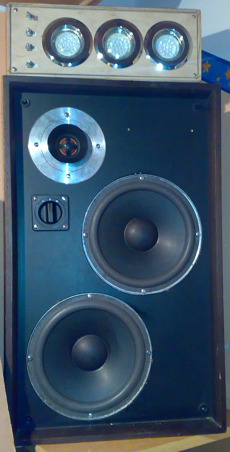

    mam stare skrzynki mają około 30 litrów(http://unitra.eu.org/node/1436) i potrzebuje schematu do zwrotnic.
    2x bass: GDN 20/40 4Ohm
    1x gwizdek GDWK 9/80 8Ohm
    Istnieją moze jakies kolumny w ktorych montowano takie cuda?
    Wiem że w tych skrzynkach były zwrotnice na 100%.
    Czy możliwe by było zrobienie do tych kolumn zwrotnic aby jeden bass grał inne częstotliwości od drugiego?
    niżej załączam fotke kolumny, pozdrawiam.

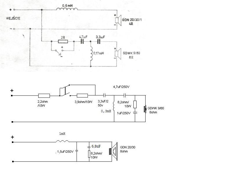

    Z tego co pamiętam to były dwie wersje, jedna tylko z kondensatorem 3,3µF za przełącznikiem efektywności wysokotonowca, a w drugiej był zamiast 3,3µF - 4,7µF, a szeregowo z niskotonowym ceweczka z dość cienkiego druciwa ( 0,8 jak pamiętam )o wartości 0,8 mH.
    Tor wysokotonowy odwrotnie spolaryzowany w obu przypadkach.
    Ale głowy nie dam. To było tak dawno :D.

    Zestaw 20/30 8Ω i gdwk 9/80 8Ω był również na zwrotce - napewno II rzędu dla gdn i chyba III albo II dla kopułki - niestety nie pamiętam dokładnie którym rzędem była cięta kopułka ale schemat tej zwrotnicy napewno był kiedyś na elektrodzie i powinien być dalej. Pisze to dlatego, że był w niej najlepszy filtr jaki kiedykolwiek słyszałem dla tej kopułki. Na samym kondzie ta kopułka traci bardzo dużo.
    Jedyne co dokładnie z niej pamiętam to to, że w tej zwortce cewka w filtrze dla gdn była 1mH ale konda już niestety nie pamietam.
    W każdym razie polecam Ci poszukanie tej zwrotki chociażby dla filtra gp
    bo na nim ta 9/80 zyskuje niemiłosiernie na delikatności w stosunkiu do I rzędu.
    Dwa 20/40 4Ω w szeregu powinny chulać w miarę trafnie na filtrze dla jednego 20/30 8 Ω.

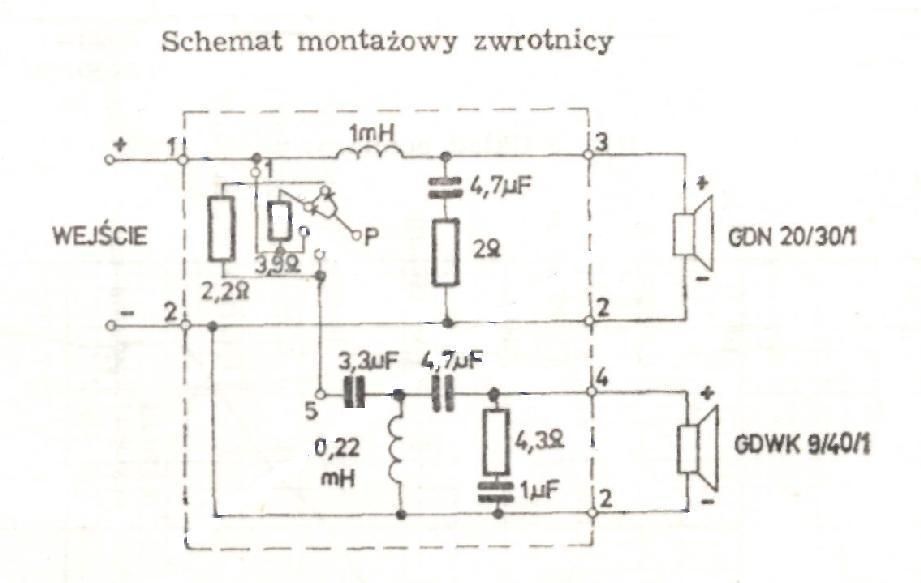

    Odkopuję temat w poszukiwaniu ważnej informacji - zwrotnicy do ZG30C201 wersja 8-omowa. Zaczynam kompletować części i budować replikę, nie kupuję gotowych kolumn, bo z cenami rynkowymi delikatnie mówiąc komuś się chyba pomieszało.
    Czy ktoś weryfikował oryginał w tym zestawie w porównaniu z tym, co zaproponował Tomq? Bo sądząc z tego, co kolega zamieścił by wtedy wynikało, że dla głośników 8Ω to zwrotnica dla ZG30C115 z minimalną korektą cewek o 0,1 mH w górę.
    Ja z kolei znalazłem taką zwrotnicę:
    Schemat zwrotnicy do kolumn Unitra ZG30C201 z GDN 20/40 i GDWK 9/80
    Porównując z C114 i C115 to wygląda mi na 8-omową wersję. Według blogu Eryka S, który obszernie opisał te ZG - to właśnie ta zwrotnica jest do nich.
    Wygląda na to, że znalazłem odpowiedź.
    Tutaj
    https://radialampowe.blogspot.com/2018/07/kolumny-tonsil-zg30c201-moc-znamionowa.html?m=0
    ... dokładnie taki sam schemat, według tego co podaje autor tekstu kolumny mają właśnie 8 omów.
    Proszę o pozostawienie niniejszych postów dla potomnych. :)
