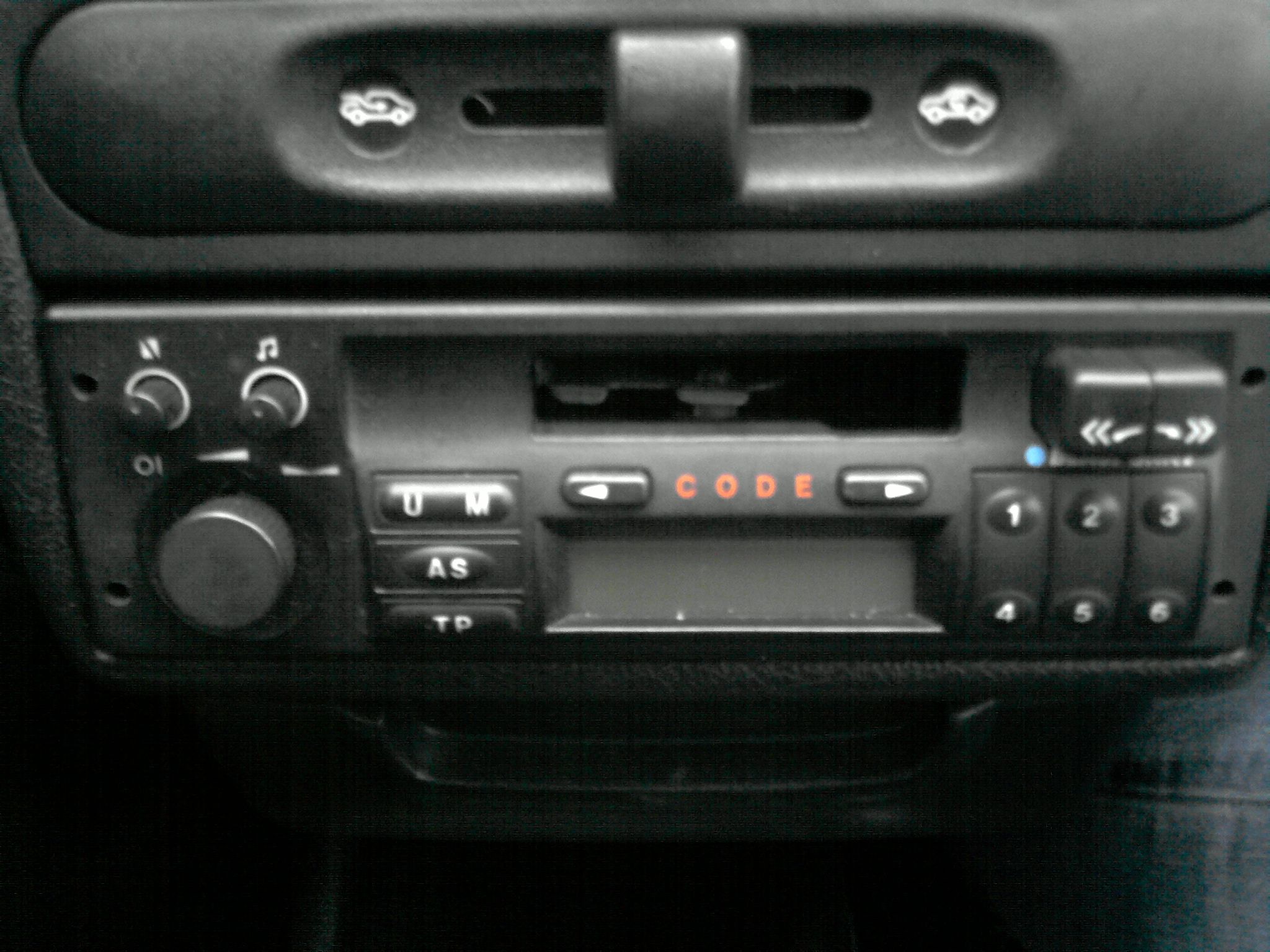

    mam problem dotyczący radia blaupunkt - niestety nie znam dokładnej nazwy modelu - dodam, że jest to radio starsze, na kasetę, z wyświetlaczem, zamontowane w Opel Corsa 1,6 z 1997. Problem polega na tym, że ostatnio w jakiś dziwny sposób uszkodziłem mechanicznie kasetnik że kaseta nie chciała wyjść (ale radio działało normalnie). Po wyciągnięciu całego radia (nie ma oddzielnego panelu) z kieszeni i usunięciu kasety, zostało włożone z powrotem i włączone. Na panelu pojawił się napis SAFE. Niestety nie posiadam instrukcji tego radia. Nie mogłem doprowadzić do pojawienia się charakterystycznych kresek _ _ _ _ w celu podania kodu. Naciskałem różne przyciski (cały czas widniał napis SAFE) aż w końcu radio zgasło.. na amen. Nie reaguje od tej pory na żadne przyciski, na nic.. nie chce się w ogóle włączyć.. Czy ktoś wie co można zrobić? Próbowałem uruchomić radio po 24h i też nic...

    Chodzi o to radio:
    radio blaupunkt nie działa po próbie wpisania kodu
    Dzięki djlj24, wypróbuję to dziś wieczorem dopiero bo auto nie jest moje. Mam nadzieję że trzymając ten AS się włączy, bo tak to w ogóle znaku życia nie daje..
    djlj24 napisał:
    Włączyć zapłon, trzymając AS włączyć radio i czekać aż zabeczy w głośnikach, puścić klawisz, wpisać kod, nacisnąć i przytrzymać klawisz AS jeszcze raz.
    Próbowałem jak w opisie powyżej.. żadnego beczenia głośników, zaświecenia wyświetlacza.. nic.. :/

    To radio, to model SC 202 (C). Wykonaj procedurę opisaną przez kolegę djlj24, tylko zamiast AS przyciśnij "U M"+"1".

    Jeżeli nie żyje całkiem, to wyjąć radio, wymienić bezpiecznik z tyłu, włożyć radio. Chyba, że przekaźnik się powiesił co też w tych modelach się zdarza.
    A jak nie działała klawiatura to pewnie taśma się wysunęła ze złącza lub jest folia klawiatury przetarta.
