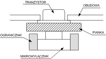

    a co masz pod Tym mp40 ? izostat ?
    przy deptaniu nogą bezpośrednio,bez zadnej sprężynki szybko się rozpadnie .. btw mają więcej tych obudów ? :D

    Odpowiedz, co masz pod tym ruskim tranzystorkiem ?
  • #10 7148462
    bobo
    Poziom 29  
    Posty: 1318
    Pomógł: 69
    Ocena: 686
    Tranzystor ( jego obudowa ) pełni wyłącznie rolę przycisku. Naciska na mikrowyłącznik. Na marginesie mówiąc, dokumentacja wyraźnie pokazuje jakiego rodzaju jest układ przełączający sygnały. Załączam mały rysunek, który z grubsza obrazuje rozwiązanie tej kwestii.

    I deptasz go nogą ?

    Ocena: 686
    Nie. Ale pod nogę mam inny "patent", który być może niebawem zaprezentuje.
