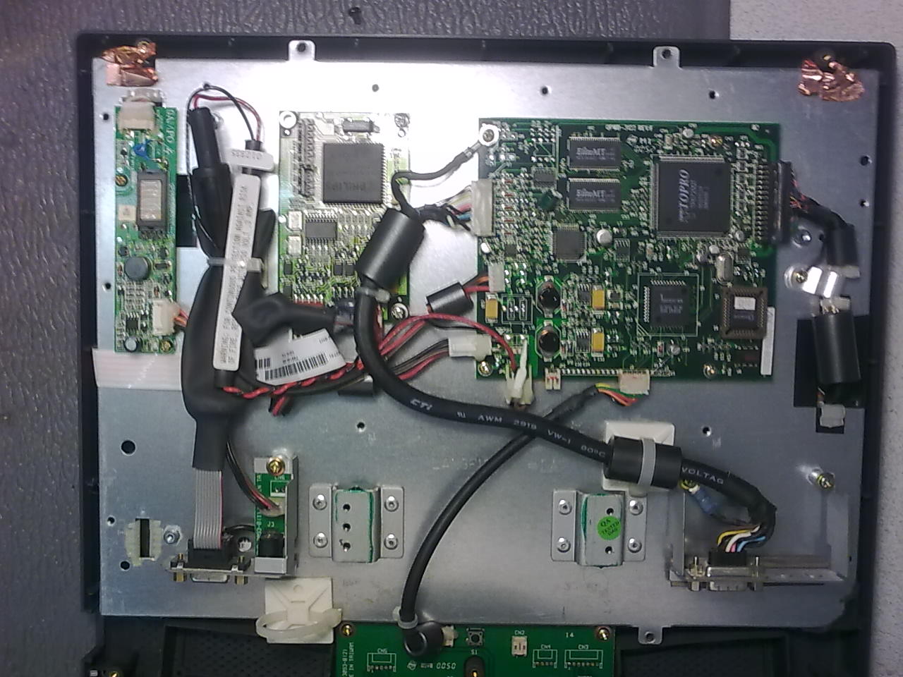

    Hej. Mam problem z monitorem w pewnej maszynie. Jest to plaski monitor (z ekranem dotykowym), nie wiem dokladnie jaki to model, ale moge to sprawdzic jutro. A wiec problem jest taki, ze zazwyczaj rano (gdy maszyna jest wylaczona przez noc) albo po paru godzinach nie uzywania sprzetu ekran sie nie zalacza. Czasem jest po prostu czarny po wlaczeniu i nic na nim nie widac, a czasem przy wlaczeniu zaswieci sie na bialo na kilka sekund i pozniej znow robi sie czarny. Zazwyczaj po kilku/kilkunastu probach wlaczenia maszyny ekran zaskakuje i jest juz wszystko ok. Wtedy mozna wlaczac/wylaczac i monitor dziala za kazdym razem. Wyglada wiec na to, ze nie zalacza sie jak jest "zimny"?
    Czy moze ktos spotkal sie z podobnymi objawami?
    Ekran jest sterowany z PC (karta graficzna/hdd sa ok).
    Jutro bede mial czas zajac sie tym problemem, wiec bede wdzieczny za wszelkie rady i wskazowki.

    Proszę, o ile to możliwe, uzupełnić tytuł tematu o markę i model monitora. Proszę dokonać podstawowych pomiarów i przedstawić je na forum - bez tego można tylko wróżyć na temat usterki.
    Można spróbować wymienić kondensatory elektrolityczne w przetwornicy.

    Troche to zajelo, ale dowiedzialem sie w koncu jaki to model monitora :D
    NEW ELOTOUCHSYSTEMS ELO 12.1 TFT COLOR LCD MONITOR..MODEL: ETL121C-7SWB-1
    Mam tez fotke widoku z tylu:
    Elotouchsystems ETL121C-7SWB-1 - nie zawsze się włącza
    Domyslam sie, ze najprawdopodobniej padl inwerter ale chetnie poslucham waszych opinii.

    Proponuję zmierzyć napięcie, jakie jest na wyjściu zasilacza (przede wszystkim rano lub po długiej bezczynności).
    Czy monitor ten jest zasilany z zewnętrznego zasilacza? Jeśli tak, to rozbierz ów zasilacz i obejrzyj kondensatory elektrolityczne.
  • #6 8735070
    ogryz
    Posty: 4186
    Pomógł: 391
    Ocena: 134
    Na pewno zasilany z zewnątrz, bo na zdjęciu bloku zasilania nie widać, tylko samodzielny inwerter, jak w laptopach.
    Jak napisał kolega - zacząć od zasilacza. Z tego co widać, pewnie będzie dawał dwa napięcia - 5V i 12V i któreś z nich będzie zaniżone/zatętnione.

    Monitor jest zasilany z zewnetrzego zasilacza 12V 1.2A. W lewym dolnym rogu widac na fotce gniazdo.
    Sprawdze w nastepnym tygodniu zasilacz, ale nie jestem do konca przekonany, ze to wlasnie jest przyczyna. Wiem, ze w innym systemie byl tez ten sam problem i wymieniono monitor, zasilacz zostal oryginalny a usterka zniknela.
