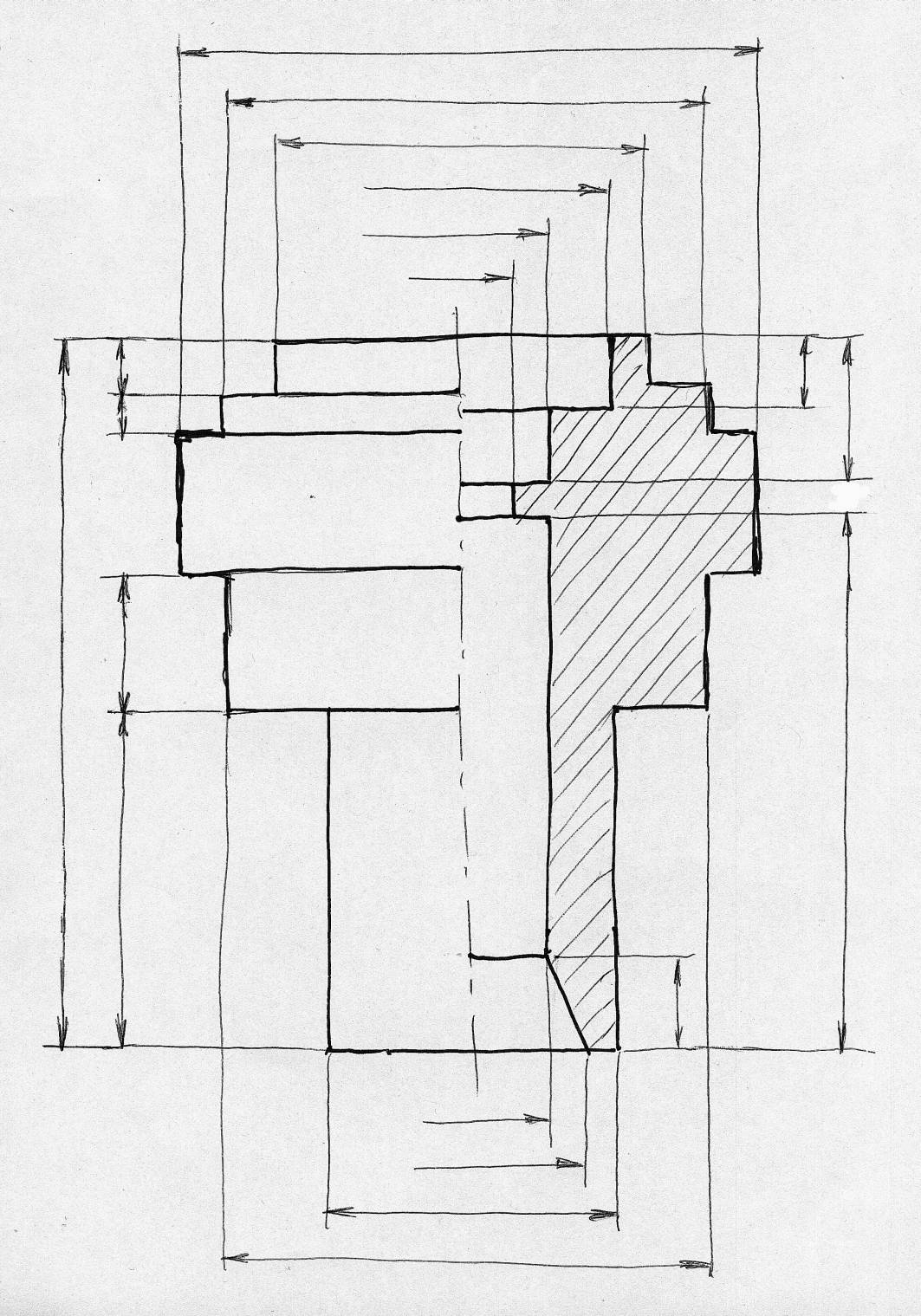

    Prosiłbym o wskazanie błędów jakie zapewne popełniłem wymiarując prosty wałek widziany w półwidoku-półprzekroju. Proszę o pomoc, a nie besztanie- to mój pierwszy tego typu rysunek. W Dobrzańskim zasady są opisane, ale podobnych przykładów gdzie jest półwidok-półprzekrój jak na lekarstwo. Załączony plik to tylko szkic roboczy, bez wymiarów konkretnych oraz dodatkowego opisania sześciokątnego elementu. Z góry dziękuję! Ewentualnie proszę o namiar na rysunek podobnego typu.

    Może to nie błędy, ale znalazłem parę wymiarów które nie są wygodne.
    Jeżeli element będzie np. toczony lub rozwiercany wewnątrz to zamiast podawania grubości ścianki w punktach K, L, T wygodniej dla obsługującego tokarkę, jest podanie średnic, lub promieni wewnętrznych.
    No chyba że są to grubości "krytyczne".

    Błędy w wymiarowaniu wałka w półwidoku-półprzekroju - wskazówki dla początkujących
    teraz lepiej? Czy strzałki ze średnicami muszą dotykać (tzn być tak długie) płaszczyzny przekroju?
    oczywiscie średnicę d2 niepotrzebnie narysowałem

    Wygląda przyjaźniej, jeśli robisz wymiarowanie jak na rysunku czyli od osi przedmiotu to podaje się promień wtedy.

    Tak to mniej więcej powinno wyglądać:
    Łańcuch wymiarowy z lewej strony może ulec zmianie w zależności od tego, który wymiar
    jest ważniejszy (np. przy współpracy z innymi elementami). Linie wymiarowe do krawędzi
    niewidocznych (Φ44, Φ35 itp.) przeciąga się trochę poza oś. Aby zwymiarować dokładnie
    sześciokąt, trzeba by go narysować w dwóch rzutach. Tutaj można to zrobić w sposób uproszczony.

    robię osobny rzut dla sześciokąta więc pominę wymiarowanie na głównym rysunku. Dzięki za pomoc, a wręcz narysowanie wszystkiego :)

    A czy na części walcowej jest gwint? Bo wtedy trzeba narysować trochę inaczej. Zresztą powinien być, bo bez niego nie ma sensu ta nakrętka.

    Rok 1985 ZSS Koszalin 10 czytaj dziesięć zasad rysunku technicznego ,nas uczono tego od pirwszego roku kiedy był rysunek myślę że was również .Jeżeli nie ma gwintu to w sumie masz gotowe .

    Do wykonania warsztatowego brak oznaczeń chropowatości i uwagi: Ostre krawędzie stępić.Ew. rodzaj materiału.
