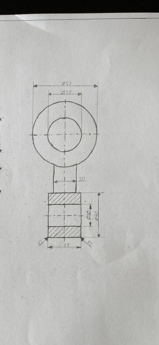

    Cześć, mam pytanie, czy ten rysunek jest zwymiarowany zgodnie z zasadami rysunku technicznego? Nie jestem za dobry w tej dziedzinie, a jest to moje zadanie na studia. Byłbym wdzięczny za rzucenie okiem. Z góry dzięki.

    Nie jest, wypożycz sobie książke Dobrzańskiego-Rysunek techniczny bo szkoda się rozpisywać jeśli chodzi o błędy. Pokazywałeś wykładowcy ten rysunek? Za te jajowate koła i promienie powinien cofnąć Cię do podstawówki na nauke używania cyrkla.
    Jeśli nawet pominąć jakość rysowania to masz podstawowy błąd, jeśli uznajesz rzut rysunku to wymiary powinieneś mieć nad liniami wymiarowymi, a ty je wstawiasz jak Ci się karta przekręci, zobacz na lewą i prawą stronę oraz oznaczenie promieni.

    >>21550324 Po pierwsze, jeżeli lubisz się wywyższać zamiast pomagać, to dziękuję za Twoją opinię. Po drugie, jest to szkic, wykładowca zabronił używania przyborów do jego wykonania, po trzecie, proszę podaj przykład złego umieszczenia wymiarów.

    Prawa strona - dodaj średnicę tego otworu. Wymiarowałbym długość od środka otworu do boku pionowej tulei. Na rzucie od góry widzę dwie średnice, które mógłbyś nanieść na widok główny - na dół. Zastanów się, czy nie robisz przewymiarowanego łańcucha wymiarowego, jeśli chodzi o to dziadostwo po prawej stronie - masz średnicę głównej tulei z lewej, masz gabaryt - dobrze, tak więc długość tego po prawej nie jest już potrzebna (albo daj ją w nawias) bo inaczej tworzysz przewymiarowany łańcuch wymiarowy. Ogólnie nie wygląda źle, rysunek wykonany całkiem starannie. Poprzednikowi na forum odpowiem tylko, że uczenie rysunku technicznego w szkołach/uczelniach wyższych nie ma na celu szkolenia kreślarzy, tylko zapoznanie z zasadami rysunku technicznego jeszcze na papierze i ręcznie, a w praktyce stosuje się programy CAD, tak więc dokładność wykreślna nie jest o tyle istotna, co wykonywanie rysunku zgodnie z zasadami. Ogólnie przeglądając różne rysunki techniczne, widać, że nie wszystko jest takimi samymi zasadami robione i różne dziwne rzeczy nawet w dokumentacjach się zdarzają. Ważne, żeby było wiadomo, o co chodzi, a wymiary względnie stawiać tak, jak będzie dany detal produkowany (np. jakieś ścięcie rogu NIE SFAZOWANIE - wymiarować punkt wejścia i wyjścia, a nie kąt, bo tak majstrowi łatwiej jechać na warsztacie niż odmierzać kąt).
    O wymiarach akurat prawda, że nad albo po lewej od linii wymiarowej.

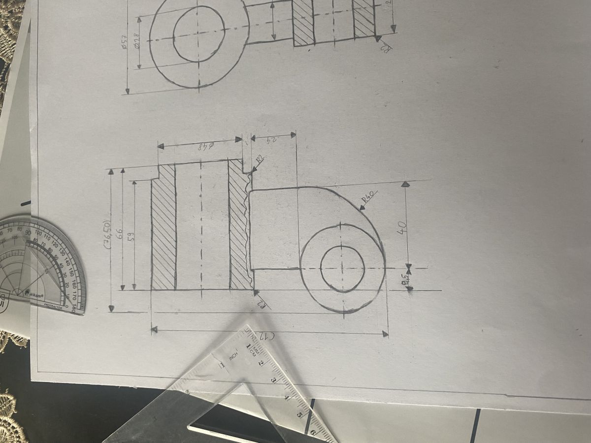

    Dzięki za pomocną odpowiedź. Tutaj wrzucam rzut z boku. Uciąłem go na tamtym zdjęciu, ponieważ jeszcze poprawiałem rzut główny i nie mam na jednym zdjęciu obu rzutów w obecnej wersji, ale tak wygląda obecnie rzut z boku.

    Już Ci napisałem, przeczytaj podstawy rysunku technicznego to nie będziesz miał tyle niewiadomych. Biorąc pod uwagę że zdjęcie zrobiłeś do góry nogami to wymiary po prawe stronie na zdjęciu powinieneś mieć po prawej stronie lini a nie lewej. Wtedy promienie u góry masz narysowane do góry nogami, więc jest tak jak napisałem.
    Druga sprawa że wymiarowanie rysunku powinieneś traktować tak jak by ktoś miał ten detal fizycznie wykonywać na maszynie. Jeśli sobie to wyobrazić to traktujesz jedną powierzchnię jako "bazę" i od niej wymiarujesz rysunek a ty wymiarujesz tak jak przy wymiarach, jak Ci się karta ustawi tak rysujesz. Jak wymiarujesz prawą stronę rysunku to powinieneś wszystkie wymiary przenieść na prawą stronę bo masz miejsce, tutaj wracam z przykładem aby wymiarować tak jak by ktoś miał na podstawie tego rysunku wykonać detal fizycznie. Uwierz mi że 15 minut przejrzenia książki o rysunku technicznym rozwiąże 70% twoich problemów.
