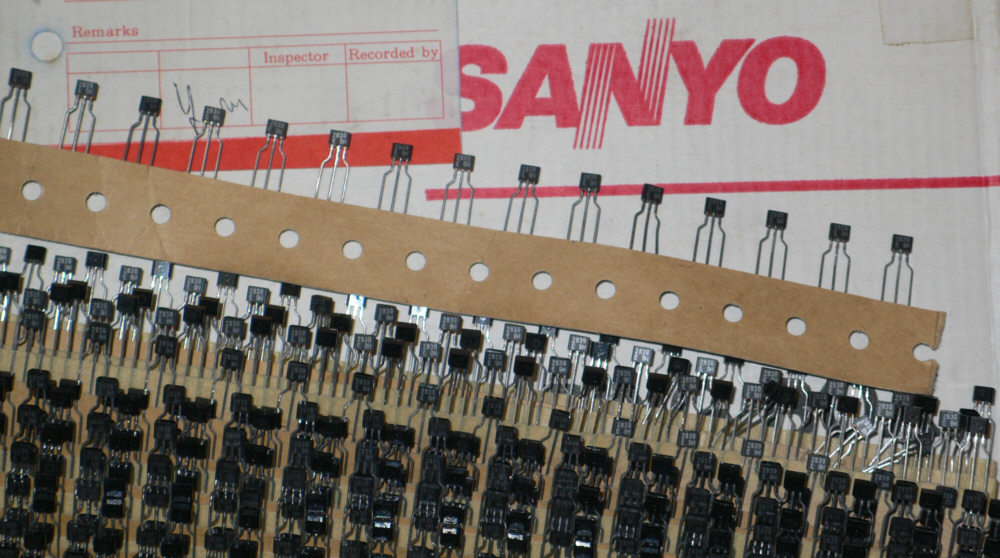

    Mam również ten model radia CB i bardzo denerwował mnie szum. Wymiana tranzystorów w odbiorniku na 2SC2999 to dobry pomysł.
    Zrobiłem:
    1. Wymianę tranzystorów na 2SC2999
    2. Wymiana filtru ceramicznego na Muratę IT
    3. Zestrojenie toru odbiorczego
    4. Wymieniłem również Q182 - tłumnik wejściowy na 2SC2999;
    5. Skorygowałem filtr m.cz. na przenoszenie wyższych częstotliwości.
    Było lepiej ale mam przyrządy więc zacząłem się dokładnie przyglądać pracy poszczególnych elementów.
    Wynik jest pozornie szokujący: 2SC2999 nie za bardzo nadaje się do pracy w torze p.cz.! Wnosi niewielkie już wzmocnienie i zaczyna szumieć! Przeszukałem informacje na temat najlepszych tranzystorów do pracy w torze p.cz. Wynik: SANYO 2SC2839! Lepszego nie ma! W magazynie miałem przypadkowo oprócz 2SC2999 ostatni karton z 2SC2839. Oczywiście mowa o oryginalnych SANYO! Proszę zerknąć na zdjęcie!
    TTI TCB 880 – jak poprawić jakość odbioru AM i zredukować szumy po modyfikacji?
    Wstawiłem je do toru p.cz. R E W E L A C J A !
    Wyjaśnienie zagadki jest proste. 2SC2999 lepiej się nadaje do pracy na 27MHz bo ma większą częstotliwość graniczną. 2SC2839 jest tylko o dosłownie włos gorszy pod względem parametrów ale za to dużo, dużo lepiej spisuje się na niższych częstotliwościach - 10,7MHz i 455kHz niż 2SC2999. Obydwa tranzystory zupełnie nie nadają się do pracy m.cz. Może to nie dla wszystkich oczywiste, ale niestety tak jest!
    Tranzystor 2SC2839 jest między innymi używany przez firmę Sangean w globalnych odbiornikach serii ATS z SSB i bez, o znakomitych parametrach odbiorczych. Wykorzystuje je producent właśnie w torze p.cz.
    Reasumując, mogę powiedzieć, że odpowiedni tranzystor powinien trafić na odpowiednie miejsce i wtedy wynik przechodzi nasze najśmielsze oczekiwania!
    Moje CB radio ma poziom czułości na poziomie 0,3uV ale zmierzonym a nie wyczytanym z instrukcji. Radykalnie, niemal do zera zmniejszył się poziom szumów własnych toru odbiorczego! Wąska praca filtru p.cz. poprawiła odporności na modulację skrośną. Czego więcej chcieć?
    W praktycznie każdym radiu CB można taką modernizację wykonać ze znakomitym rezultatem. Producenci nie robią tego fabrycznie bo masowa produkcja ma swoje prawa i kilka centów oszczędności zmienia się miliony dolarów na ich kontach.
    Pozdrawiam!
    Bartłomiej Okoński
    P.S. Może ktoś z kolegów znajdzie i przetestuje jeszcze lepszy tranzystor do toru p.cz.? Nie mam monopolu na najlepsze rozwiązania! Może jakieś propozycje? Chętnie sprawdzę!

    2SC2839 ma pozornie wszystko gorsze:
    Szumy typowo 3dB - dla porównania 2SC2999 ma typowo 2,2dB;
    Wzmocnienie 25dB - dla porównania 2SC2999 ma typowo 28dB
    Częstotliwość graniczną typowo 320MHz - dla porównania 2SC2999 ma 750MHz;
    Inne parametry też wydają się niezorientowanym słabsze.
    Fenomen z 2SC2839 polega na jego bezpośrednim dopasowaniu jeśli przykładowo zastępujemy 2SC1674 i inne typowo stosowane przeciętne tranzystory w torze odbiorczym w.cz. i p.cz odbiorników CB. Praktycznie nie trzeba nic dostrajać. Różnica jest tak duża i poważna, że zwykle nie poznajemy własnego CB i nie wierzymy własnym uszom, podejrzewając wczesny etap rozwoju głuchoty. Jeśli damy 2SC2999 to on zdecydowanie gorzej pracuje na p.cz. a porównywanlnie tylko na 27MHz. Wynika to stąd, że parametry tranzystorów są podawane dla określonych częstotliwości pomiarowych. Powyżej i poniżej tych częstotliwości parametry te znacząco się zmieniają. Zwykle na gorsze! Parametry są wyznaczane przez charakterystyki, czyli krzywe wykreślane na odpowiednich wykresach zależności parametrów tranzystora. Nie zawsze można znaleźć odpowiednie wykresy. Pomaga wiedza i doświadczenie.
    Tranzystor musi być dopasowany impedancyjnie do swojego otoczenia. W takim przypadku może osiągnąć najwyższe wzmocnienie i najniższy poziom szumów.
    2SC2999 ma parametry na tyle różne od typowych tranzystorów, że mimo że następuję zauważalna poprawa parametrów to daleko jej do maksimum możliwości dopasowanego tranzystora. 2SC2839 ze względu na swoje "naturalnie" odrobinę gorsze parametry optymalnie ""wpasowywuje"" się w miejsce po przykładowo 2SC1674 czy 2SC1675. Oznacza to wyciągnięcie z niego maksimum możliwości i minimalnego poziomu szumów, bez zmiany rezystorów, punktu pracy, sprzężenia, pojemności itp. Dlatego pozornie gorszy tranzystor pozwala osiągnąć zdecydowanie dużo lepsze parametry niż 2SC2999.
    To nie wszystko. Tranzystor 2SC2839 w układach m.cz. osiąga przeciętne parametry, zwykły BC546 jest od niego o głowę lepszy! O 2SC2999 nie ma co wspominać bo mocno szumi i pracuje beznadziejnie!
    Rozsądek podpowiada, że powinniśmy używać odpowiedni tranzystor w stosownym miejscu. 2SC2839 wprost idealnie sprawdzi się w każdym praktycznie odbiorniku CB, w torze w.cz. na 27MHz i p.cz. na 10,7MHz i 455kHz.
    2SC2999 sprawdzi się tylko i wyłącznie w torze w.cz. na 27MHz na poziomie porównywalnym z 2SC2839. Mało tego, 2SC2999 wymaga co najmniej dostrojenia współpracujących obwodów w.cz. o dopasowaniu punktu pracy nie wspominając a przecież od niego zależy osiągana pożądana, możliwie najmniejsza, wartość szumów wytwarzanych przez tranzystor!
    Często spotykałem się z opisami modernizacji odbiorników CB poprzez wymianę tylko i wyłącznie wejściowego tranzystora w.cz. i niekiedy diod na diody Schotty'ego. Prawda jest taka, że to tylko przedsmak możliwości odbiornika!
    Przy małych poziomach sygnału antenowego wszystkie elementy wnoszą swój szum. Eliminacja szumiących potwornie tranzystorów jest najprostsza, najszybsza i najelegantsza. Prawidłowo, w mojej ocenie, należy wyeliminować wszystkie szumiące tranzystory. W torze w.cz i p.cz. CB radia jest ich zwykle od 5 do 6 sztuk. Wymieniamy wszystkie i cieszymy się praktycznie bezszumnym radiem!
    Zdecydowanie polecam wszystkim taką modernizację CB radia z tranzystorem 2SC2838 firmy SANYO.
    Jeżeli ktoś nie może kupić 2SC2839 w swoim najbliższym sklepie to ze względu na nadchodzące święta proponuję podać mi swoje dane na PW - chętnie pomogę - pierwszym 10 chętnym wyślę po 6szt. 2SC2839 gratis.Niestety, został mi już ostatni karton 2SC2839 z dostaw od SANYO. Nie przewiduje już zakupów w tej firmie ze względu na rosnące ceny i koszty transportu z Japoni.
    Moim zdaniem jest także pożadane wymienić filtr ceramiczy 10,7MHz na kwarcowy 10.7MHz lub 10.695MHz - idywidualnie do konkretnego radia - decyduje prosta artmetyka. To samo dotyczy filtru 450kHz lub 455kHz - proponuję Muratę z literkami IT. Potrzebna jest w takim przypadku korekcja wartości kondesatora na wyjściu demodulatora - na niższą wartość bo pasmo obcina już znacząco filtr p.cz.! Zaskakujące, prawda?
    Na sam koniec przypominam, że wsród nas jest wielu posiadaczy egzemplarzy CB radia przestrojonych z "5" na "0". Większość z nich jest nieprawidłowo przestrojona za pomocą popularnej ale wadliwej metody z dławikiem w szereg z kwarcem lub pojemnościami równoległymi. Efektem tej metody jest najczęściej rostrojenie między środkową częstotliwością nadawcza i odbiorczą rzędu 2kHz. Jeżeli wymienimy tranzystory, filtry i zestroimy obwody w.cz. i p.cz. to wszystko pójdzie na marne z powodu niewłaściwego przestrojenia! Zabawę z modyfikacją odbiornika CB zaczynamy od sprawdzenia czy mamy prawidłowo przestrojone CB. To podstawa. Opinie innych kolegów, że radio odstrojone o 2k działa prawidłowo są mylące i błędne. Żaden rozsądny fachowiec nie podpisze się pod taką opinią. Opisy prawidłowego przestrojenia można znaleźć na Elektrodzie i nie tylko.
