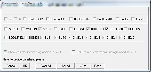

    Witam mam kłopot z ATmega8515 która przestała reagować po zaprogramowaniu niżej napisze wiecej informacji :
    Robię projekt ze strony http://www.swinkels.tvtom.pl/swinsid/ a dokładniej "SwinSID SE (discontinued)" , plik SwinSID SE Firmware przerobiłem notatnikiem do HEX i załadowałem do Atmega (która była wsadzona w podstawkę z dołączonym rezonatorem 24 MHz) wszytko przebiegało pomyślnie jednak nadeszła pora na fuse bists, zrobiłem to jak tutaj
    https://obrazki.elektroda.pl/86_1256047782.jpg
    Było to robione w PonyProg jednak po zapisaniu atmega przestała odpowiadać i nie mogę jej uruchomić na żadnym programie, podłączyłem do niej rezonator 8MHz (dopuszczalny to 16MHz dlatego pomyślałem ze przy 24MHz może nie działać ) jednak dalej udaje martwą. Jak teraz można ją odblokować i co jest nietak w tych fuse bits ?

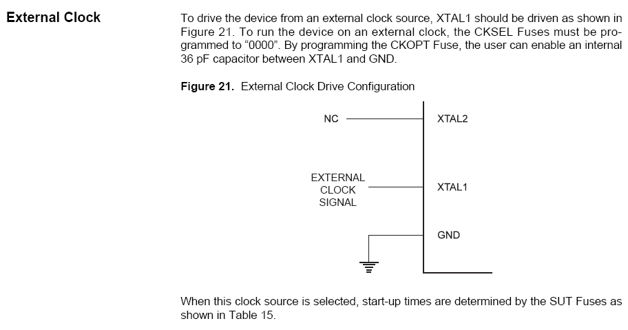

    Nota uC str. 39
    ATmega8515 - brak reakcji po zmianie fuse bits, jak odblokować?
    Proponuje do XTAL1 podłączyć jakiś generator. NC oznacza niepodłączony
