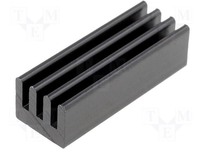

    Witam projektuję płytkę sterowników do 4 silników krokowych bipolarnych, jak testowałem to na płytce stykowej przy obciążeniu jednego mostka H prądem około 0,55A (prąd maksymalny mostka to 0,6A) to układ zaczynał się dość grzać, teraz gdy projektuję już płytkę pod te sterowniki muszę dobrać jakiś radiator, na początku chciałem zrobić tak ze wszytskie L293D ułożę koło siebie na płytce i na górę dam jeden duży radiator który zamocuję na 2 śrubki ze sprężynkami tak by dotykał on do wszytkach L293D, teraz pomyślałem (po obejrzeniu kilku projektów), że wystarczy chyba mały radiatorek przyklejany na każdy L293D za pomocą kleju termoprzewodzącego, chciałem zastosować radiator o długości układu czyli jakieś 20mm taki jak ten:

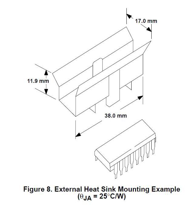

    w nocie katalogowej znalazłem dedykowany radiator do tego układu ale niestety takiego dostać nie mogę,

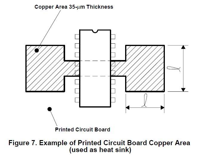

    Część ciepła (właśnie nie wiem jaka część) jest wydzielana za pomocą 4 nóżek GND w układzie, zaleca się żeby zaprojektować płytkę na której znajdzie się miejsce do odprowadzania ciepła z tych nóżek tak jak tutaj:
    Jakie radiatory do 4x L293D na PCB? Chłodzenie przy prądzie 0,55A na kanał
    teraz pytanie czy taki radiator przyklejany na wierch tego L293 wystarczy??

    Te cztery wyprowadzenia układu mają lepszy "kontakt termiczny" ze strukturą, niż radiator za pośrednictwem obudowy. Dlatego zalecane jest lutowanie ich (tych wyprowadzeń) do - w miarę dużych - powierzchni miedzi (masy).
    A radiator do obudowy możesz dodatkowo też przykleić :D .

    Na pewno radiator z pierwszego zdjęcia wystarczy.
    Odprowadzania ciepła przy pomocy 4 nóżek też nie jest złe, ale radiatora raczej nie kupisz - należałoby wygiąć go z blachy.

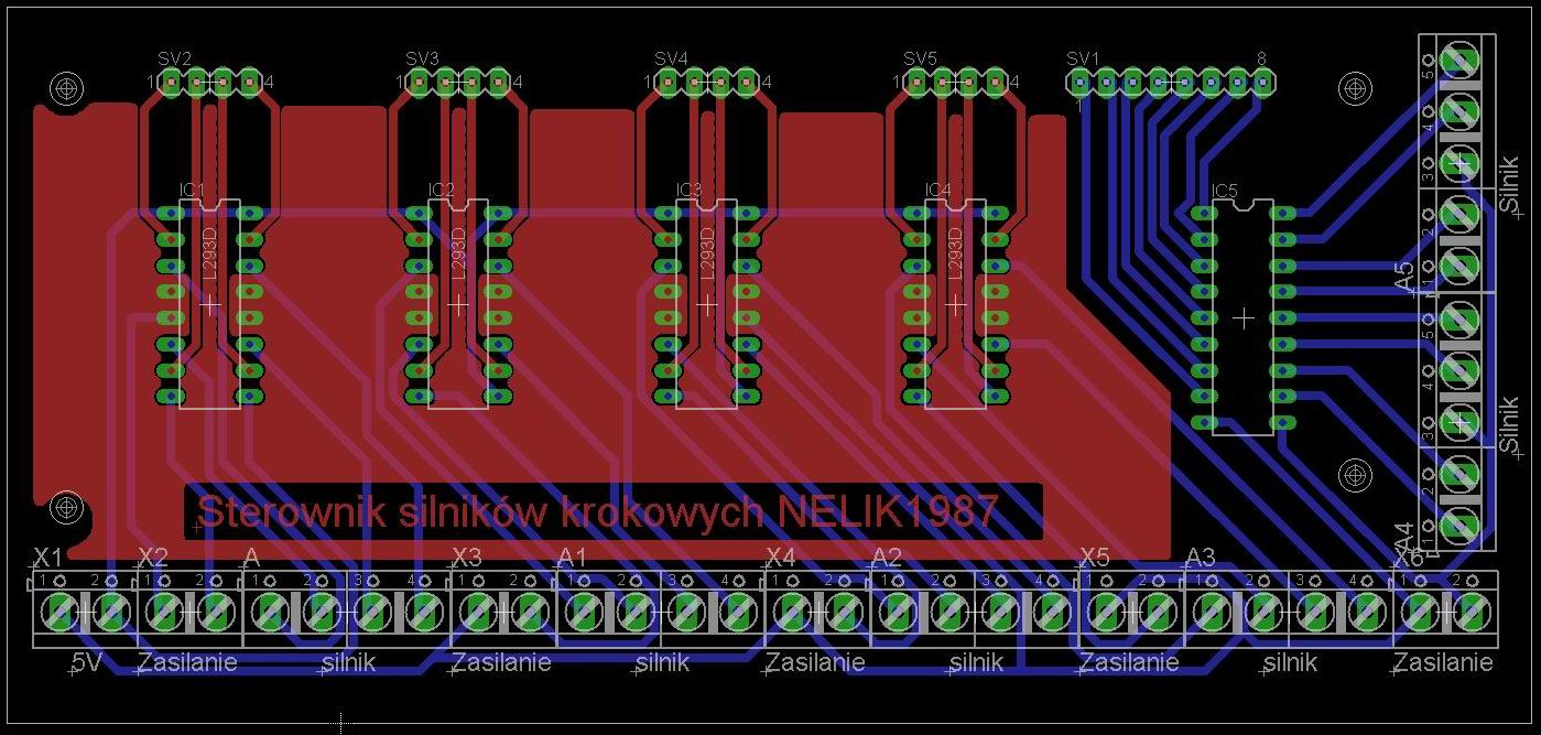

    Zaprojektowałem właśnie płytkę pod ten sterownik, warstwa TOP (czerwona) jest warstwą gdzie umieściłem duże pole miedzi do chłodzenia układów, ale jednocześnie zastosuję te małe radiatorki dla pewności, że się nie przegrzeje.
    Myślę, że temat rozwiązany.
    Chciałem jeszcze zapytać, jaki klej termiczny kupić najlepiej? Pewnie są lepsze i gorsze, jaki wybrać?

    Z taką płytką (widzę, że powierzchnia masy jest spora) to może najpierw sprawdź, czy układy się grzeją, bo może niepotrzebnie kupisz radiatory. A układy w czasie pracy mogą być przecież gorące, byle nie za bardzo. Nawet jak będą parzyły to jeszcze nie znaczy, że potrzebują radiatorów.

    Pod maksymalnym obciążeniem czyli 2 mostki przewodzą prąd ciągły 0,6A czyli maksymalny jaki jest dopuszczalny, radiatory są dość ciepłe około 50-60 stopni. Zastosowałem wentylator wymuszający przepływ powietrza i płytka jak i radiatory mają temperaturę nie przekraczającą 40 stopni, więc jest OK
