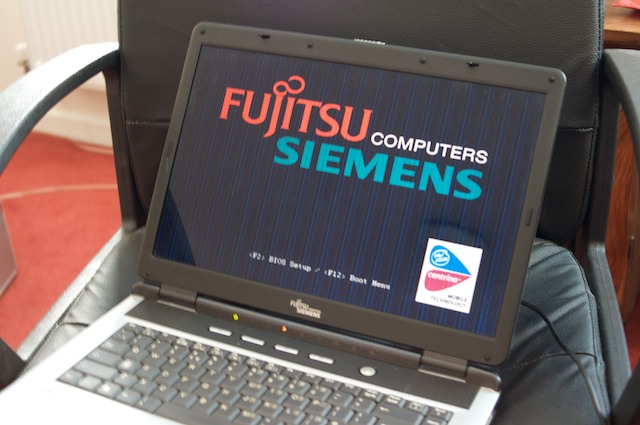

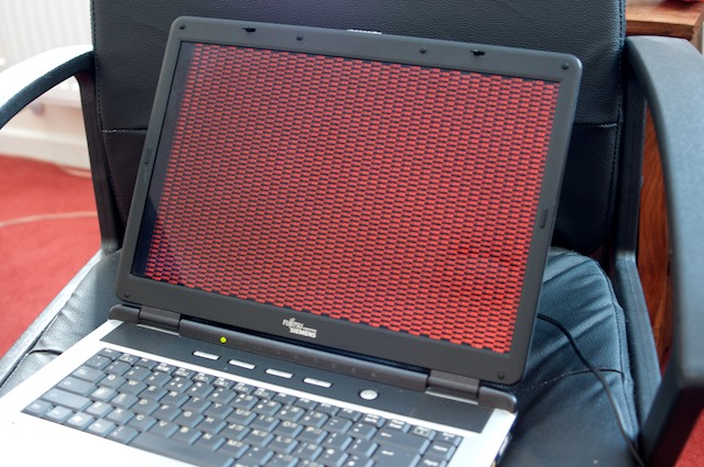

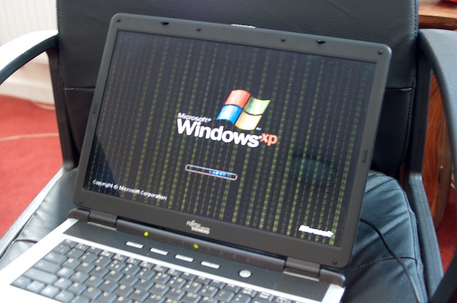

    Witam:
    Laptop: Fujitsu-Simens Amilo M1437G
    Problem: przy starcie biosu wyświetla pionowe przerywane linie, potem przy ekranie startowym windowsa linie+krzaczki i na koniec matryca wyłącza się całkowicie aczkolwiek system pracuje.. niestety nie mam możliwości przetestowania na zew. monitorze (gniazdo DVI)
    Fujitsu Simens Amilo M1437G - pionowe pasy na matrycy

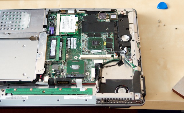

    przypuszczam że to karta graficzna, akurat w tym modelu można wymienić bo jest wsuwana w slot, ale czy da sie z tym coś zrobić (przelutować )i czy to na pewno karta ?

    Szukając karty w internecie trafiłem na opis w którym koleś wygrzewał grafikę w piekarniku jako że niewiele do stracenia spróbowałem tej metody: 200 stopni na 8-10 minut i.. pomogło :), póki co hula..:D
